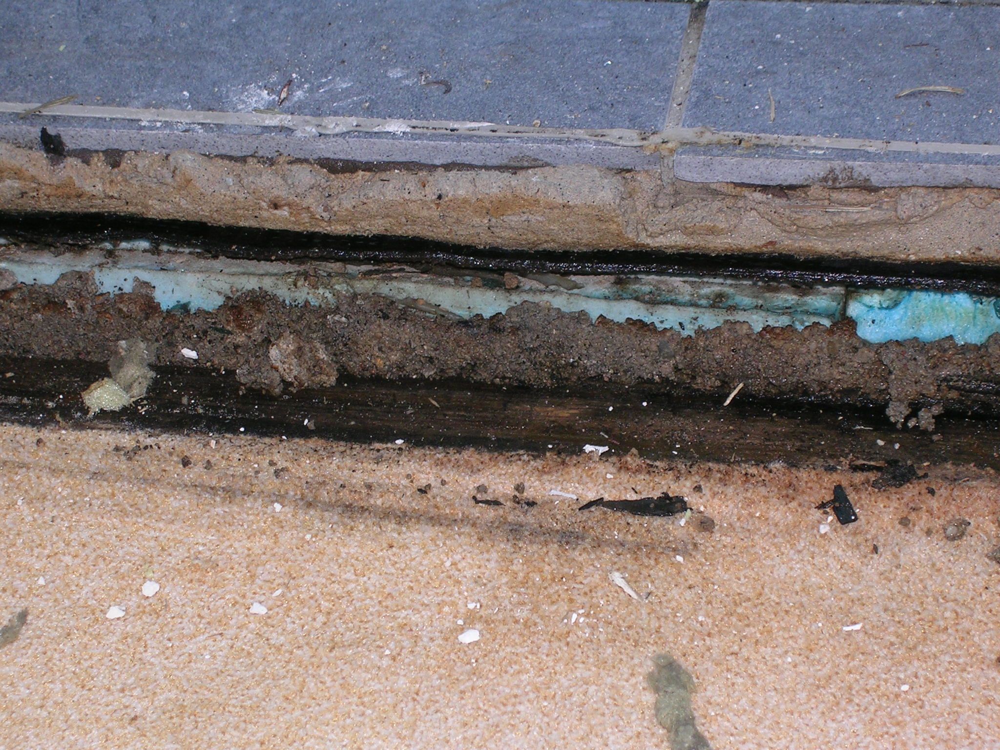

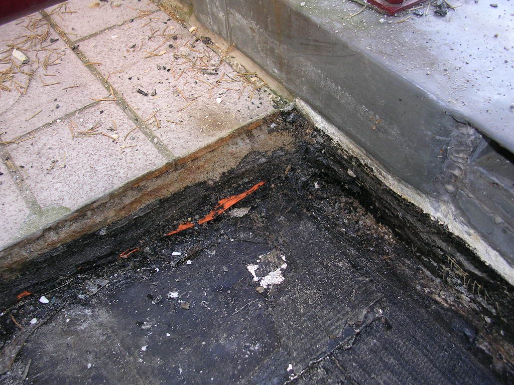

Aufkantungshöhen der Abdichtungsbahn (natürlich ohne Kehlenausbildung und Schleppstreifen -wie auch?) im Bereich von etwa 4 cm, einem Ablauf der faktisch weder an die Abdichtung noch an die Entwässerungsleitung angeschlossen wurde, kam auch noch eine oben abgedichtete Drainage zum Vorschein. Ok. diese war natürlich auch nicht an die Entwässerung angeschlossen - was ja auch nicht so schlimm war, schließlich war sie von oben abgedichtet ! Alles das war ja nun schon schlimm genug und wir waren uns bei so viel Unvermögen des Ausführenden sicher, die Ursache gefunden zu haben. Aber es ging weiter....

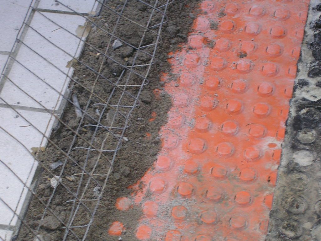

Zunächst hat die den Abbruch ausführende Firma mit Freude zur Kenntnis genommen, dass die pauschaliert vergebene Abbruchleistung nicht ansatzweise mit dem geplanten Aufwand ausgeführt werden mußte, denn als Werkzeug reichten Handfeger und Müllschippe. Als der Estrich zusammengefegt war trat auch hier eine Drainnagematte zu Tage, welche aber in Ermangelung jeglicher Fachkenntnis falsch herum eingebaut worden ist. Hierdurch Stand der Estrich mindestens immer bis zu den Entwässerungschlitzen im Wasser und durch die flächige Auflage der Drainagematte auf der Abdichtung wurde jegliche entwässernde Funktion außer Kraft gesetzt. Der Rückstau in der Konstruktion, mit den damit einhergehenden Gefügezerstörungen bei frosteinwirkung, war unvermeidlich. Aber auch das war noch nicht alles...

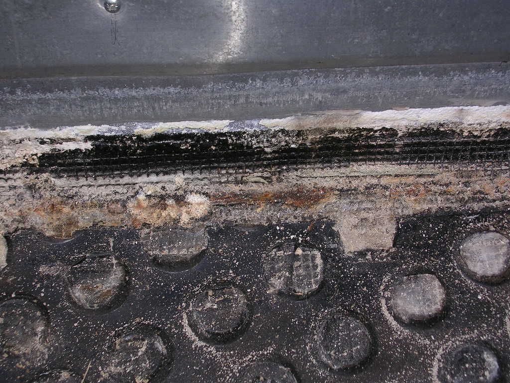

Nun könnte man meinen, es würde sich um einen Einzelfall handeln - das haben wir jedenfalls getan, aber war dann doch etwas zu naiv. Schon kurze Zeit nach der vorgenannten Terrasse erreichte uns ein weiterer Hilferuf. Hier beschwerte sich eine Eigentümerin darüber, dass es ständig zu Feuchteschäden in ihrem Wohnzimmer kommt. Wir haben dann zunächst Ihre Terrassentürelement von innen freigelegt und die inzwischen obligatorischen Mängel im Fenstereinbau zur Kenntnis nehmen müssen (fehlender Schutz gegen Schlagregen und Wind auf der Außenseite, fehlendem Dämmsoff im Laibungsbereich und der fehlenden Dampfsperre innenseitig). Dann wurde das Fenstertürelemant demontiert....
 - (667.51 KiB) 240-mal heruntergeladen
Teuer ist nicht immer gut- Terrassenaufbauten von echten Spezies
Hier hat man sich dann nicht einmal mehr die Mühe gemacht, überhaupt eine Aufkantung als Anschluß an das Terrassentürelement herzustellen. Über die Funktionstüchtigkeit dieser Ausführung muß wohl nicht weiter referiert werden.
