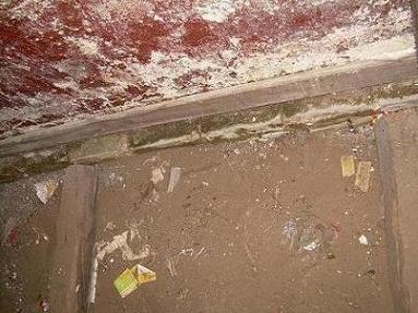

Ich bräuchte mal Eure Hilfe zu einem möglichst kostengünstigen Fußbodenaufbau im nicht unterkellerten
Erdgeschoß.
Der derzeitige Fußboden besteht aus Holzbohlen auf Sand und aufgebrachten Holzdielen. Das Ziel ist ein
Fußbodenaufbau der mit Laminatbelag abschließt. Durch das Goo** des Themas bin ich, ehrlich gesagt,
nur noch mehr verunsichert worden und hoffe nun auf Eure erfahrene Hilfestellung.
Was würde Euer Lösungsvorschlag bei ca. 100qm voraussichtlich kosten? Eigenleistung vorausgesetzt.. ;)
Ich habe Euch mal ein Bild vom Ist-Zustand angehängt. Vielen Dank schonmal!

Hallo Michael,
Gibt es Hinweise auf übermäßige Feuchtigkeit?
Nein?
Dann nimm die kostengünstigste Lösung:
Sand drin lassen, Auflager falls ungedingt notwendig (angegammelt) auswechseln, Holzbohlen drauf. Das können zunächst auch Rauhspundbretter sein, auf die man später einen hochwertigen Holzboden verlegt. Wir haben dabei berücksichtigt, dass sowohl der Belag als auch die Fußleisten nicht dicht zur Schwelle abschließen, wegen einer dauerhaften Belüftung der Unterkonstruktion.
Du hast Bedenken wegen Fußkälte/Zug? Kann ich bis jetzt nicht festellen.
Laminat ist ein Mischmasch aus Kunststoffen, evtl. - und dann recht teuer - mit einer Echtholzschicht und längst nicht so pflegeleicht wie beworben (wir hatten das im vorherigen Haus). Wenn man diesen Belag feucht wischt, muss man unbedingt nachtrocknen, sonst hat man ewig sichtbare Putzstreifen und das sieht aus ... Abgesehen davon ist er überhaupt nicht resistent gegen Nässe (man verschüttet schon mal was). Wenn man solche kleinen Unfälle nicht sofort beseitigt, weichen die Fugen auf. Außer, man versiegelt diese.
Ein Holzfußboden wird regelmäßig geölt und nur wenn unbedingt notwendig feucht gewischt. Und irgenwelche Kratzer und Riefen machen den Boden erst so richtig lebendig. Holz ist ein sehr gesunder Baustoff :D

bei dem Aufbau geht der Sand aber nur bis unter die Kannte des Auflagers? Der Zwischenraum bleibt also für die Hinterlüftung frei oder kommt dort dann noch ein Dämmstoff hinein?
Muß ich das Auflager zum Sand hin noch extra gegen Feuchte o.ä. schützen?

andere machen es anders, wir haben es so gemacht:
Der Zwischenraum blieb frei, kein Dämmstoff, kein Schutz gegen Feuchtigkeit. Ich konnte in gut einem Jahr, in dem der Fußboden während der Bauzeit offen lag, keine Feuchtigkeit feststellen. Die alten Auflager waren auch vollkommen in Ordnung.
Ausnahmen
Badezimmer: Dort haben wir Tonkügelchen (Name/Hersteller hab ich nicht gespeichert, kann aber die Rechnung suchen) in die Zwischenräume der Lagerhölzer geschüttet. Weil im Bad sämtliche Installationsrohre vom Wasser/Abwasser frei auf dem alten Stampflehmboden lagen, erschien mir das als sinnvoll. Allerdings war das Verlegen des Holzfußbodens etwas nervig, weil man die kleinen Kügelchen säuberlichts von den Lagerhölzern abkehren musste.
Diele, Küche, Waschküche und Anbau: Dort wurden Steinfußböden eingebaut, also erschien ein fester Untergrund sinnvoll. Mit einem Kalkestrich, erdfeucht eingebracht, versiegelt man den Untergrund nicht und dieser Estrich ist sehr günstig in der Herstellung. Rezept kann ich bei Bedarf liefern.
Übrigens liegen bei uns im gesamten EG noch die Rauhspundböden ;)
Im OG haben wir alle Holzfußböden mit Sisalteppich auf Kautschukrücken ausgelegt, nicht verklebt.
Die großen Fragerunden haben wir alle mal durchgemacht ::)
