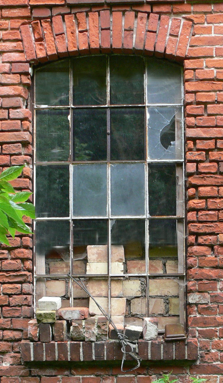

Ich plane also den Nachbau alter, (gusseiserner) Sprossenfenster wie man sie in jeder x-beliebigen Scheune findet (s.Foto).
Die sollen mit den heute üblichen Isolierglasscheiben bestückt werden. Wahrscheinlich werde ich´ 4cm T-Profil Eisen verschweißen, da passen die heutigen Isolierglasstärken wohl hinein. Den Kleber würde ich in der Automobilbranche suchen (Verklebung von Windschutzscheiben).
Wie ich den Segmentbogen herstelle weiß ich noch nicht. Könnte mir vorstellen, dass man den Rahmen später feuerverzinkt (oder Rauhpulver-Beschichtung). Wohnraumnutzung: Wohnen und Arbeiten, Wandstärke rund 50 cm - Backstein, Maße: ~ 150 x 90cm
Wichtig wäre mir ein Schweißverfahren, welches eine optisch möglichst saubere, gleichmäßiges und zurückhaltendes Schweißnaht ermöglicht. Bin für alle Anregungen dankbar!

Hallo Tantetucca, das angehängte Bild weckt bei mir Erinnerungen...
Ich stand bei unserer Molkerei vor einiger Zeit vor dem gleichen Problem. Wir haben insgesamt 5 sehr große und 3 kleinere Industriefenster. Mit dem Denkmalschutz haben wir abgestimmt, daß wir die Fenster aufarbeiten und Isolierglasfenster dahinter installieren. Dabei wurde uns sogar überlassen, die alten Fenster zu verglasen oder ohne Scheiben zu belassen. Aus Kostengründen haben wir die Iso-Fenster jetzt erstmal eingespart. Die alten Fensterrahmen haben wir sandstrahlen und pulverbeschichten lassen, nach dem Einbau wurden sie von einem Glaser mit Einfachglas versehen. Das Ergebnis ist sehr schön und da die betroffenen Räume vorerst nicht zum Wohnen genutzt werden, für mich vielleicht auch eine dauerhafte Alternative.
