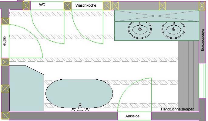

eine Decke muss im Falle des Falles ja zum Glück nicht austrocknen, da unser Bad im EG ist. Im OG wird es zwar ein Gästebad mit Dusche direkt über dem Bad im EG geben, aber so weit bin ich noch nicht.
Auch hierzu eine Skizze der Planung. Die Rohinstallation (Wasser/Abwasser) liegt und die Anzahl der Lagerbalken stimmt so.
Gesetzt den Fall, ich lasse 2 Lagerbalken mehr legen um geringere Abstände zu bekommen oder auch einen Wechsel anbringen, reicht das dann eher aus, das Gewicht der Badewanne zu tragen? Ich habe halt Bedenken, da das Teil nicht flächig auf den Dielen steht.
Von den Wedi-Platten habe ich auch schon gelesen. Aber wie befestigt man die? Die Abstände der Holzkonstruktion sind größer als die Duschecke breit ist (90 cm). An dieser Wand ist gerade mal eben so viel Platz, dass Wanne und Dusche nebeneinander passen.
Außerdem will ich NUR die Duschecke fliesen. Wenn Tadelakt nicht so teuer in der Ausführung wäre, würde ich ja darauf zurück greifen. Ich traue es mir nicht zu, das selbst zu machen. Eine Holzverkleidung ist ja wohl auch nicht so dicht zu bekommen, dass sie Duschorgien stand hält.
Ja, ja, mir geht (zu?) viel durch den Kopf

Wenn du mehr Hölzer in deinen Fußboden bringst, erhöst du natürlich auch das Lastaufnahmevermögen.
Deine 90 kg (hast du behauptet, nicht ich) sind da das geringere Problem. eher die Menge an Wasser, die noch dazu kommt. Aber selbst da würde ich mir keine Sorgen machen.
Und natürlich muss auch eine Decke austrocknen, würde sonnst zu wirklich bösen, neuen Kollegen im Haus führen.
Die Wedi- Platen kannst du schrauben. Das würde man in jedem anderen Fall auch tun. Und das geht auch dierekt in deinen Lehm, du musst nur Schrauben wählen, die lang genug sind und in jedem Fall ein Grobgewinde haben. Aber wie schon gesagt, die Mühe würde ich mir sparen.

nicht ich bringe 90 kg in die Wanne. Aber 80 sind auch nicht viel weniger. Hab halt das Glück?, dass ich täglich mehrmals 17 steile Treppenstufen rauf und runter renne
OK, dann eben zwei Balken mehr. Wenn ich mir dadurch diese ganze Schwalbenschwanzplatten/Betongedöns erspare - gerne. Möchte nur mal wissen, warum man das ganze Zeugs überhaupt erst erfindet, wenn es doch anders auch geht.
Was die Flieserei auf Lehm betrifft, darüber sagte mir unser zweiter Maurer/Lehmmensch, dass das in Bereichen die nicht so Nässebeansprucht werden ganz gut zu machen ist. Ein schmaler Fliesenspiegel hinter der Spüle oder Waschbecken wäre ok. In der Dusche würde er das nicht machen wollen.
Wenn die Wediplatten dafür die richtige Wahl sind, nehme ich die. Lieber einen Tick mehr auf Nummer sicher in der Dusche, als später nette Mitbewohner. Schließlich soll das Haus mindestens noch mal so alt werden dürfen.

desweiteren die frage: wenn ich eine keine tiefe duschtasse sondern eine zwar grosse (1mx1,40m) aber flache (rand ca. 3cm) verwenden möchte, was würdet ihr für den unterbau empfehlen? es wurde z.b. eine edelstahlwanne angesprochen...
Ahoi Sara,
alle Stöße und Fugen der Wedi-platten müssen mit einem speziellen Dichtband (ist praktisch das selbe System wie bei einer Streichdichtung) abgedichtet werden, da insbesondere Dichtstoffugen (mit drei fff ?) keine dauerhafte Abdichtung sind.
Je nach dem, ob Du z.B. mit thermischen Spannungen (z.B. durch eine Wandheizung) rechnen mußt, würde ich ggf. den Einsatz eines Flexmörtels empfehlen. Sehr gute Erfahrungen habe ich mit Produkten von PCI gemacht - das gilt auch für die Dichtstoffe (bei denen können die Qualitätsunterschiede erheblich sein). Da Du unter der Fliese eine durchgehende Abdichtung hast, ist es nicht notwendig eine dichte Fliesenfuge herzustellen, oder einen besonderen Mörtel zu verwenden (insbesondere die neuerdings angebotenen Dichtzusätze für Fliesenfugen sind völlig überflüssig - wer dir braucht, hat eine falsche Konstruktion ausgeführt).
Es gibt von einem Hersteller (den Namen habe ich leider vergessen) ein Formstück in der Art einer Wediplatte für den Fußboden. Diese Platte hat bereits eine gut gemachte Aussparung für einen passenden Bodeneinlauf und das notwendige Gefälle zum Einlauf, ist also denkbar einfach in der weiteren Verarbeitung (Fugen mit Fugenband abdichten, Bodeneinlauf einbauen, fliesen - fertig). Bei Interesse versuche ich die nochmal zu recherchieren.
