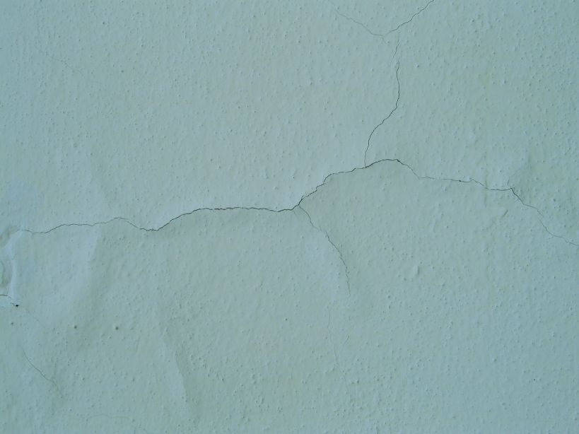

Ich verzweifel...... und bin frustriert.
Nun haben wir ja alles diskutiert, ich habe einen neuen Lehmputz auf meinen Geibel aufgebracht, selbiger hatte genügend Zeit zum abtrockenen, anschliessend würde nass in nass ein Kalk- Kasein- Anstrich aufgebracht, und nun treten überall Risse auf.
Ich habe mal ein Foto angehängt.

Wieviel Zeit ist nach dem Anstrich denn vergangen, bis die Risse auftraten - will sagen, wieviel Wasser befand sich noch in der Wand und in der Schicht? Stunden - Tage - Wochen?
Re:Kalkfarben/Kalkschlemme
Ungefähr zwei bis drei Wochen, würde ich sagen.

Hallo Ralf,
das sieht mir glatt nach Spannungsrissen aus. Meine Vermutung:
Farbe zu dick eingestellt und ggf. zu wenig vorgenässt beim ersten Anstrich.
Zwischendurch sollte jede Schicht genügend Zeit (Tage) zum Abbinden (Carbonatisieren) haben - aber vor jedem weiteren Anstrich wieder gut vornässen.

Löst sich der Putz entlang der Risse vom Untergrund? - oder löst sich "nur" die Farbe vom Putz?
Kaseinfarben entwickeln eine nicht unerhebliche Oberflächenspannung, die Beides verursachen kann.

als wir telefoniert haben, sagtest du, ich solle nass in nass streichen.
Spannungsrisse würde ich auch vermuten, allerdings nicht aufgrund von Spannungen der umliegenden Holzkonstruktion.
@ Stefan
bisher lösst sich nur die Farbe. Mal davon abgesehen, das natürlich immer ein wneig vom Untergrund haften bleibt. Aber das wirst du ja nicht meinen.

So - das Problem konnte gelöst werden.
Auslöser war eine "zu dicke" Einstellung der Farbe; im vorliegenden Fall in einer Konsistenz fast wie handelsübliche Dispersionsfarbe.
Darum nochmals als Merksatz:
Kalkfarben müssen sehr dünn verarbeitet werden - fast wässrig. Lieber einen Anstrich mehr als einmal zu dick !!!!
Ein zu dicker Anstrich führt zu starken Spannungen im Farbauftrag, die dann unweigerlich zu Rissen führen.
Ein Auftrag erscheint im feuchten Zustand transparent /opalisierend. Die Farbdeckung zeigt sich dann erst im trockenen Zustand.
Jedem Anstrich genügend Zeit zum Karbonatisieren geben, möglichst mehrere Tage.
Bei stark saugenden Untergründen immer vornässen.
