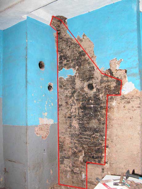

ich bin mir nun ziemlich sicher, dass unser Haus weit vor 1890 erbaut worden ist.
Wir haben gestern etwas entdeckt, was nach einer offenen Feuerstelle zum Kochen aussieht. Auf dem Bild ist deutlich zu sehen, dass die Wand teilweise verkohlt aussieht. Dazu kommt, dass das eine 17 cm starke Vormauerung ist. Einen Durchbruch zum angrenzenden Zimmer gibt es auch. Vielleicht stand da einmal ein Ofen, der durch die Feuerstelle bestückt wurde. Das Verkohlte riecht nicht nach Brand, sondern nach Geräuchertem.
Zusätzlich entdeckten wir, dass dieser angrenzenden Raum und das dahinter liegende Klassenzimmer einmal durch einen Durchgang (Türe) verbunden waren. Leider hat die Zeit heute nicht mehr gereicht, um den Bereich vollständig frei zu legen. Ich habe aber den Türsturz schon ausgemacht.
Der Schornstein wurde eindeutig nachträglich gemauert. Der Verputz ist ein völlig anderer - sehr hart, kaum abzumachen. Der Deckenbalken darüber ist geräuchtert.
Über der Küche ist die ehemalige Räucherkammer, die einmal mit dem oberen (älteren) Teil des Schornsteins verbunden war. Darauf deutet ein nachträglich verschlossener Durchbruch hin. Diese Räucherkammer hat aber auch einen Abzug nach oben in den Dachspitz.
Eine weitere Entdeckung ist eine "Untertapete" aus Zeitungen aus dem Jahr 1897. Darunter befindet sich eine Lage Feinputz, der noch Farbspuren aufweist. Das muss noch fotografiert werden. Auch dafür war die Zeit heute zu kurz. Abschnitte von der Zeitung liegen aber neben mir auf dem Schreibtisch.
Dann habe ich entdeckt, dass die beiden Eingänge ins Haus unterschiedlichen Datums sein müssen, auch die Treppe wurde modifiziert.
Von all diesen Entdeckungen habe ich schon eine Menge Fotos gemacht, die noch aufbereitet werden müssen. Hier erst mal das Bild von der vermeintlichen offenen Feuerstelle. Ich bin auf euere Expertenmeinungen gepannt.

Ich hatte mir bereits erlaubt, Eure Fenster spätestens ins frühe 19. Jahrhundert zu datieren. Das Haus ist ja wohl von einem Landbaumeister o.ä. errichtet, das Alter müsste sich alos weiter eingrenzen lassen. Vorerst nur vage Angabe nahc dem unter anderer Rubrik eingestellten Foto: Nich vor 1760, nicht nach 1850.
Was Ihr freigelegt habt, ist oben der Abdruck eines schrägen Rauchfanges, dessen Rahmen in ca. 2 m Höhe ein Loch in der Wand hinterlassen haben müsste. Ob der Schornstein urspünglich ist, wäre noch genauer zu prüfen, es ist aber nicht unwahrscheinlich, da es ein öffentliches Gebäude war. Die Schwärzung weiter unten ist recht untypisch für einen Kochherd. Sie könnte am ehesten durch Rauch aus einen Hinterladerofen verursacht sein, der von der Kochstelle aus geheizt wurde. Eins solcher ist in eurem Gebäude ausserordentlich wahrscheinlich. Sucht mal weiter nach derartigen Spuren bzw. genauer: Nach in andere Räume abgehenden Feuerlöchern!

BeitragVerfasst: So 21. Aug 2005, 17:31
Ich habe noch mal genauer hingesehen. Das Feuerungsloch des Hinterladers ist unten, mit hellen Steinen verschlossen, zu sehen (die Stange auf dem Tisch zeigt drauf!).
Dahinter war entweder die Schulstube (gross) oder die Wohnstube des Lehrers (kleiner). Welche von beiden, müsste sich ohne weiteres aus dem Grundriss ergeben.

In dem Loch in ca. 2 m Höhe war ein Rauchrohrstutzen, der von beiden Seiten verschlossen war. Auf der Küchenseite mit einem Stein, auf der Zimmerseite mit einem runden Metall, wie das heute auch verwendet wird, um solche Anschlüsse zu verschließen.
Vom Grundriss her ist das vordere Zimmer mit den Metallsprossenfenstern auf jeden Fall das ehemalige Klassenzimmer. Das hatte aber einen direkten Zugang zu dem Zimmer neben der Küche. Wie schon geschrieben, will ich diesen Durchgang frei legen. Wir überlegen gerade, ob wir den Durchgang dauerhaft wieder öffnen sollen/wollen.
Vom nebenliegenden Zimmer gibt es auch einen Rauchrohranschluss direkt in den Schornstein knapp unter der ca. 3 m hohen Decke. Im Klassenzimmer das gleiche. Hier aber zeichnet sich meiner Meinung nach ein ehemals offener Kamin ab. Von der Zimmerdecke ca. 1,5 m nach unten war wohl einmal ein Rauchfang. Darunter ist der Kamin so verschlossen, dass sich eine große Kehle nach innen ergibt.

zum Thema Herdwand ein fast gleichartiges Bild aus meinem Dunstkreis. Es zeigt eine Wand mit den Spuren von gut 300 Jahren Entwicklungsgeschichte der Heiz- und Herdtechnik.
Die vormalige Schornsteinabmauerung stand hier genauso in der Ecke, wie auf Deinem Foto.
Immer wieder eine der interessantesten Wände in den Häusern ... und immer aufs Neue mit vielen Fragezeichen versehen.
