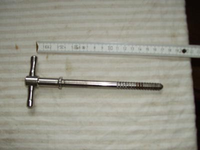

vielen Dank erst mal. Die Bilder sind angekommen und hier sind sie (waren nur zu groß, max. Größe für's Forum ist B 400 Pixel, H 300 Pixel)
Ich hab das Prinzip aber wohl immer noch nicht so ganz verstanden. Dieses Metallstück mit dem Griff wurde von innen durch das Fenster geschraubt und am schon geschlossenen Laden eingeschraubt um ihn geschlossen zu halten? Und wo wurde das Seil befestigt, bzw. wo/wie durch den Rahmen geführt?
Hilfst Du mir bitte auf die Sprünge?

Richtig, Das Metallstück mit dem griff und dem gewinde wurde von Innen durch den Fensterrahmen gesteckt und am geschlossenen Rahmen eingeschraubt.
Das seil kannst du vom Prinzip her an jeder beliebigen Stelle durch den Rahmen führen. Sinnvollerweise würde ich mir vom schlosser gleich noch ein kleines Blech mit anfertigen lassen (ähnl. Bild 3), um den Abrib im Rahmen auf ein Minimum zu reduzieren.
Das mit dem Anfertigen ist so eine Sache. die, die wir alle kennen, dürfen wahrscheinlich die geldbörse sprengen. Ich würde es einfach mal bei einem Schlosser um die Ecke versuchen. Wenn du dem die Fotos zeigst, dürfte er eigentlich keine Probleme mit der Anfertigung haben.

dann ist das also der Vorläufer der sauteuren "Innenöffner"
Ich hab es ja geahnt, die wurden auch nicht aus dem Nichts erfunden
Gut, dann werde ich unseren Haus- und Hofschlosser anrufen, bzw. bei ihm vorbei schneien und ihm die Bilder zeigen.
