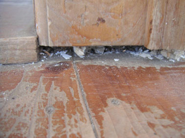

Was kann man tun, wenn der Abstand der Unterkante der Türzarge zum Boden einen Zentimeter oder mehr ausmacht, wie abgebildet? Oder gehört das so? Zur Zeit hausen hier viele kleine nette Tierchen!
Dankbar für jede Info (als blutiger Anfänger)

Hallo Bettina,
man kann das "ausklotzen", sprich ein Stück Holz - möglichst die gleiche Holzart und möglichst trockenes/altes Holz - einsetzen. Dazu muss man wissen, wie stark das Brett ist. Ein Stück Holz wird in der gleichen Stärke (es macht nichts wenn das Stück etwas dicker ist), Breite und Höhe zugeschnitten und eingepasst. Ich würde die obere und die seitlichen Schnittflächen mit Leim bestreichen. Nach dem Trocknen wird beigeschliffen und vor dem Streichen werden die Ansatzstellen ausgespachtelt und nochmals beigeschliffen.
Wenn man beim Einpassen mit einem Hammer arbeiten muss, sollte man ein Hilfsbrett auf das einzupassende Stück halten. Sonst hat man schöne Beulen in der Zarge die man dann wieder auspachteln muss.

.... für mich sieht das eher so aus, als wenn da eine Türschwelle fehlt.

jau, so ist das wohl.
