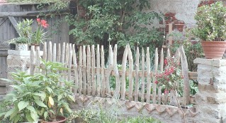

Als Anregung versuche ich mal ein Bild von meinem Wildholzzaun hochzuladen.
Viele Grüße aus Thüringen
Gert

Zweiter Versuch, das Bild einzufügen, hoffentlich gehts jetzt

Gerade das Urwüchsige im Detail macht das Malerische und die Schönheiten des Gartens und der Eingrenzung aus. Ich bin begeistert über diesen Zaun. Auch über die Lebensphilosophie, die dahinter steht.
