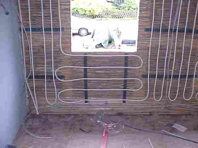

Stelle zum besseren Verständnis noch ein paar Bilder ein, die ich gefunden habe:
1. Nach System Großeschmidt - anschließend mit Lehm verputzt
- (17.94 KiB) 795-mal heruntergeladen

... die fertigen Lehmbauplatten mit integrierten Heizschleifen sind meines Wissens leider ziemlich teuer. Außerdem dürfte es ziemlich schwierig sein, sie ohne größere Luftblasen planeben mit Lehm an die Außenwand zu kleben. Für eine Deckenstrahlungsheizung würde ich sie allerdings in Erwägung ziehen wollen.
... bei den Naß-in-Naß-Systemen halte ich die Niedertemperaturvariante für die sinnvollere. Allerdings sollte man bei der Verlegung darauf achten, daß die Leitungen so verlegt werden, daß sich keine Luftsäcke im System bilden können
. Demzufolge sollte das letzte Foto eher als Vorbild für eine "Verlegerichtung" dienen, als die Marke "Eigenbau" im vorletzten Bild
Re:Systeme bei Wandheizung
@ Stefan Haar
Vielen Dank für die schnelle Antwort.
Ich schwanke noch zwischen den Systemen.
Fertige Platten haben ich schon fast ausgeschlossen - obwohl sie garnicht mehr so teuer sein sollen. Übrigens soll man sie auch naß in einen Unterputz legen können (?).
Habe jetzt zwar keine genauen Preise - aber weitere Infos gibt es bei www.wem-wandheizung.de .
Bei dem Prinzip nach Großeschmidt fasziniert mich die Einfachheit des ganzen Aufbaus, bei niedrigem Flächenbedarf und relativ wenig Rohrleitung - nur ca. 2 - 3 lfdm pro m? Wohnfläche. Leider kenne ich - per Internet - bisher nur einen privaten Anwender - der ist allerdings hoch zufrieden.
Nach Info von heute vormittag arbeitet die Heizung mittlerweile mit einer VT von 45´° bei 0´° Außentemperatur.
Hallo ersteinmal
Leider hatte ich wenig Zeit, so das ich erst jetzt auf diesen Beitrag stosse.
Auch wir haben in unserem Haus eine Wandheizung nach Großeschmidt eingebaut (falls es klappt, giebt es ein Foto als Anlage).
Wir haben einen Heizverteiler pro Etage gesetzt, so das alle Räume einzeln gefahren werden können.
Wir fahren die Heizanlage bei einer Vorlauftemperatur von 40.0 Grad, egal bei welchen Außentemeraturen. Die Anlage wird über eine Rücklauftemperaturkontrolle geschaltet.
NIE WIEDER EINE ANDERE HEIZUNG.
Ich stehe für Fragen gerne zur Verfügung.
Wichtig ist, das die Heizung nach dem einputzen angefahren und nach eintrocknen des Putzes im Bereich der Rohre wieder runtergefahren wird. Dadurch verschaffen sich die Leitungen den nötigen freiraum und es kommt zu keinen Rissbildungen. Weder im Putz noch in den Leitungen.
