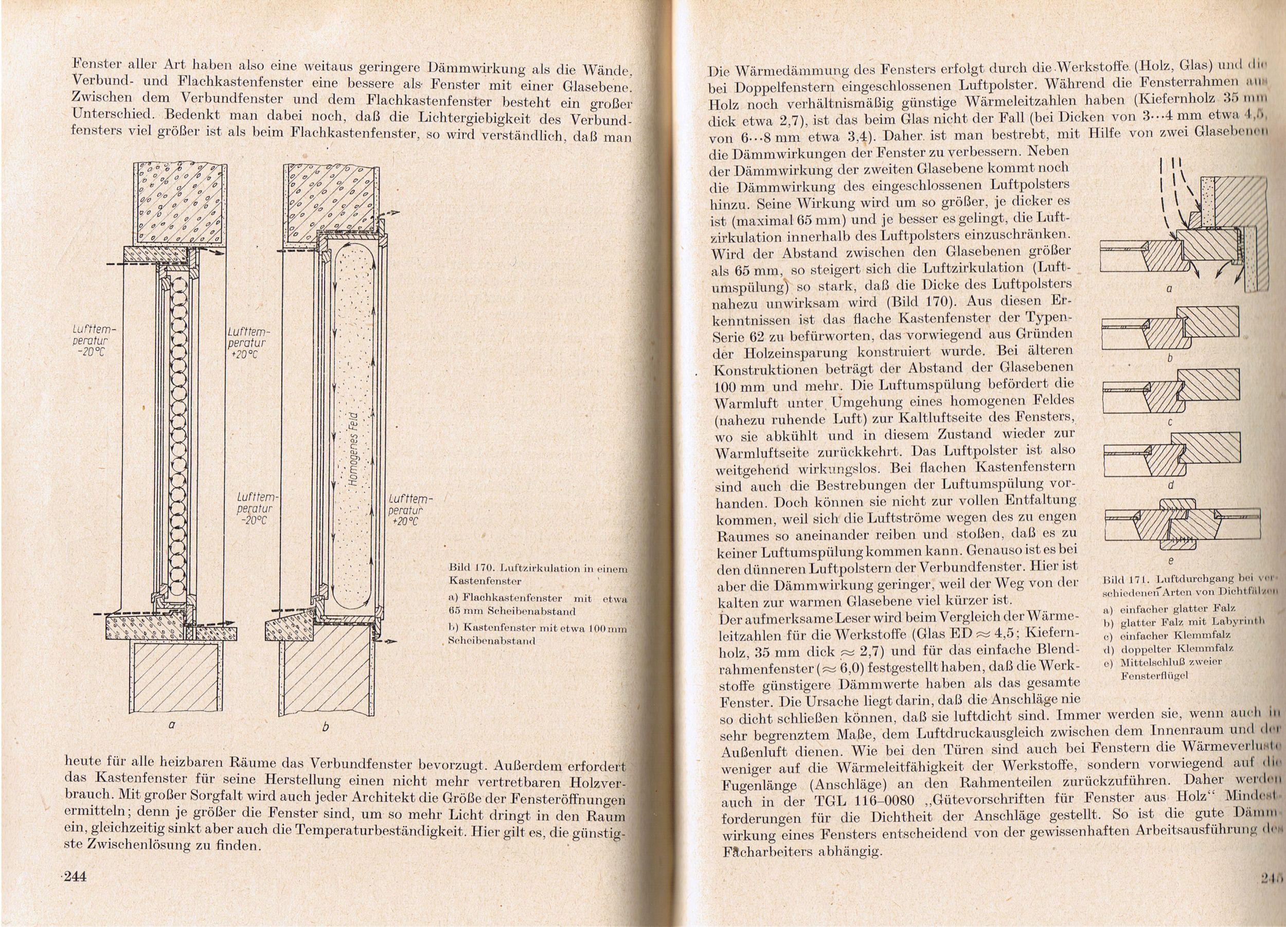

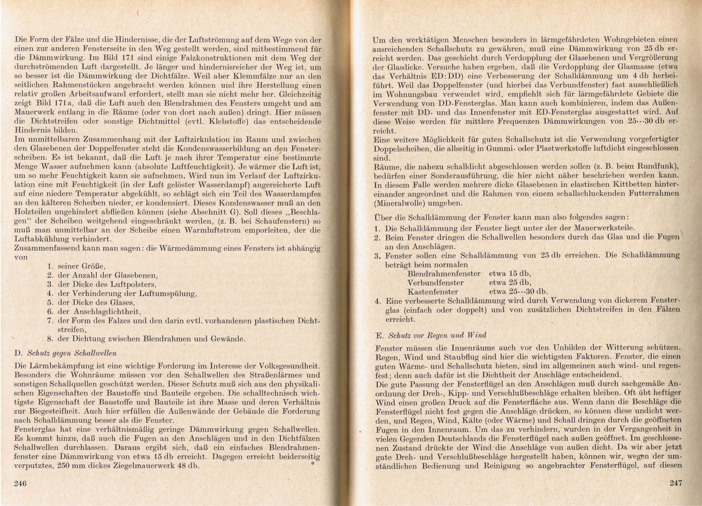

Zu diesem Thema habe ich zunächst 2 Seiten aus einem alten Fachbuch gescannt
und möchte diese hier kommentarlos einstellen.
Quelle : Zietz - Lehrbuch für Bautischler - Leipzig - 1963
Andreas Milling
Die 2 folgenden Seiten des besagten Fachbuches stelle ich auch gleich noch ein.
- (911.57 KiB) 256-mal heruntergeladen
- (974.74 KiB) 277-mal heruntergeladen

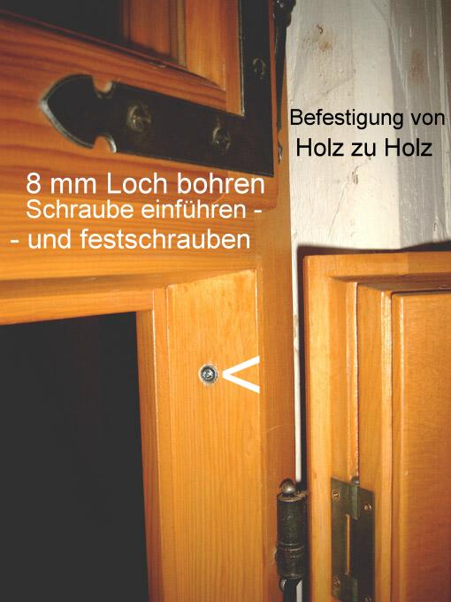

Wie habt ihr denn die Fenster im Fachwerk befestigt? Unser Zimmermann hat uns ein tolles Teil gezeigt. Es ist eine Schraube mit einem flachen Stück am Ende. Die wird ins Holz geschraubt und das Fenster an dem flachen Ende mit einer Schraube befestigt. Die angehängte Skizze ist ein Schnellschuss ...
Man könnte zwischen Fenster und Befestigung ein Stück Hanfdämmstreifen legen, aber natürlich sorgt die Schraube, die das Fenster hält, doch wieder für einen direkten Kontakt. Ob das so viel ausmacht? Wir wohnen in einem relativ ruhigen Ort, in dem nur bei schönem Wetter ein paar Motorradfahrer für etwas Aufruhr sorgen. Ansonsten fahren hier täglich vielleicht 20 Autos vorbei, ab und an ist mal ein Trecker dabei.

Das gute Teil ist eine s.g. Blattschraube

- fensterbefestigung.jpg (12.04 KiB) 12816 mal betrachtet

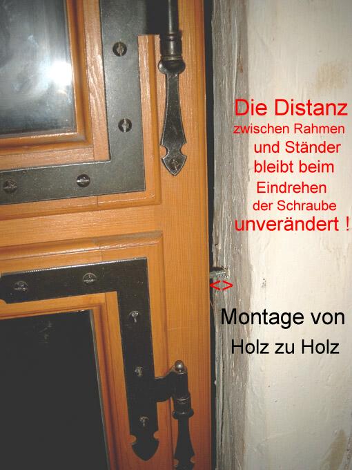

Re: Kastenfenster - Abstand Innen zu Außen

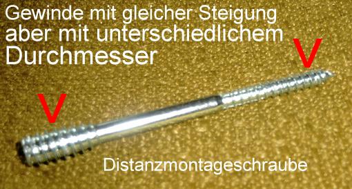

Eine spannungsfreie Montage von
Fenstern im Fachwerk kann man mit Distanzmontageschrauben
erreichen.
Sehr empfehlenswert !
Die beigefügten Fotos sind mit Hinweisen versehen.
Schöne Grüße
A. Milling
erreichen.
Schöne Grüße
A. Milling
- (52.89 KiB) 183-mal heruntergeladen
- (44.44 KiB) 183-mal heruntergeladen
- (37.8 KiB) 183-mal heruntergeladen
Ahoi Andreas,
wieso ist das Montageergebnis spannungsfrei ? es bleibt doch eine starre Verbindung, oder ?
Gruß, Sven.
Gruß, Sven.
Andreas Milling
Ja, Sven,
Es bleibt eine starre Verbindung, was ja auch gewollt ist.
Nur " zieht " diese Schraube das zu befestigende Bauteil nicht ( z.B. ) an den Baukörper heran.
Die gewünschte Distanz bleibt beim Eindrehen erhalten, ohne daß Zugspannungen auftreten.
Man muß nicht einmal Distanzklötze oder Keile verwenden.
Gruß, Andreas
Siehe auch - Suche : Abstandmontageschraube
Gruß, Andreas

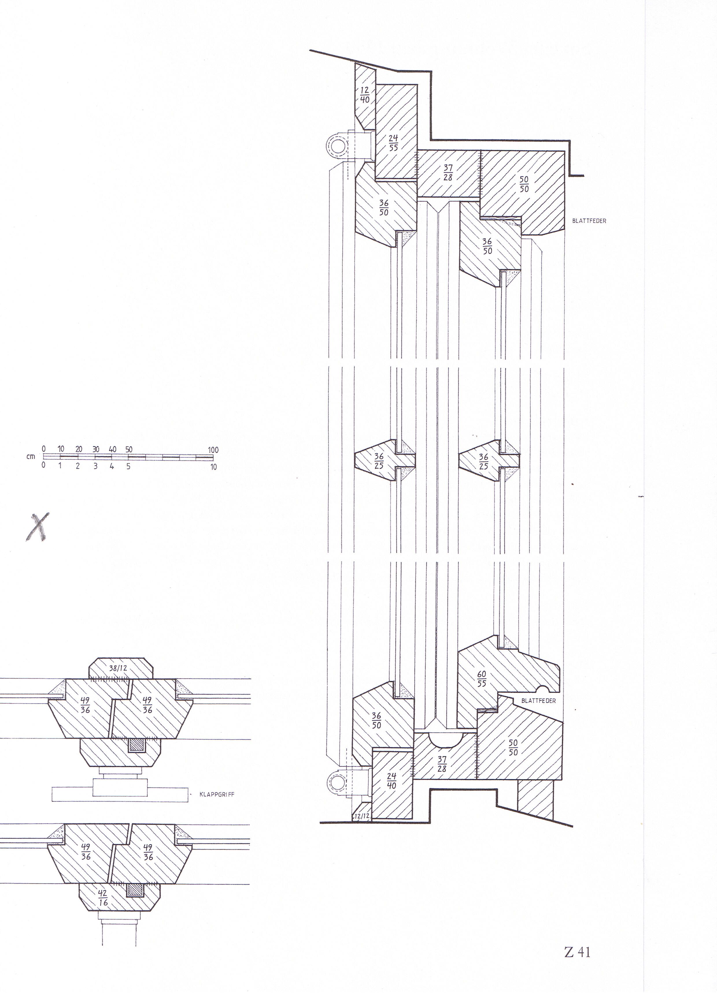

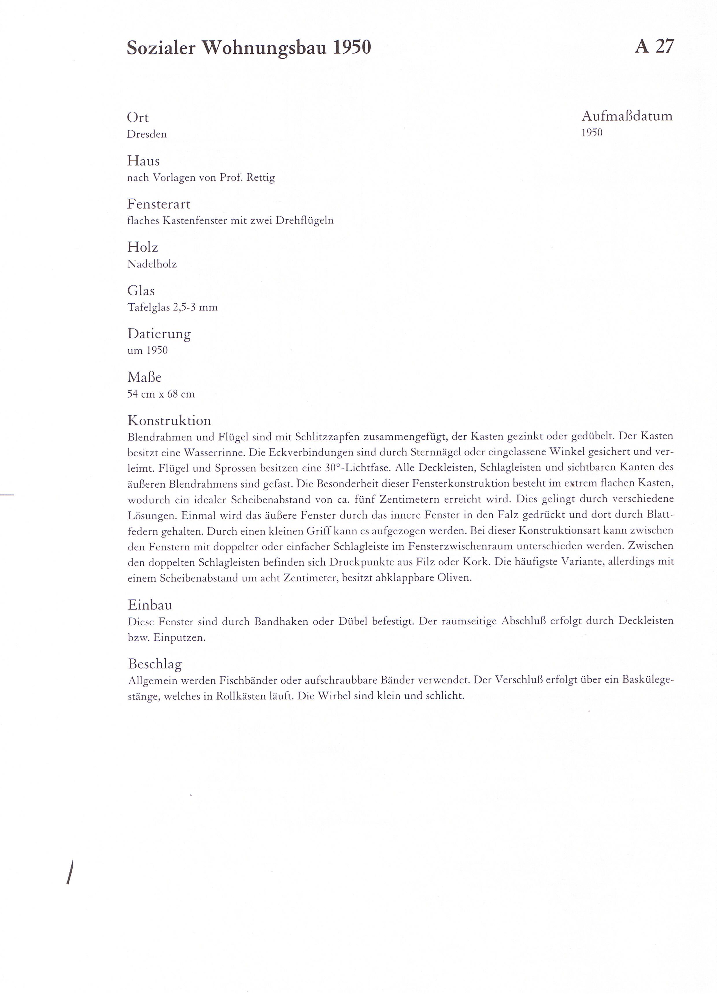

Zur urprünglichen Frage habe ich nun noch eine sehr interessante
Flachkastenfenster - Konstruktion gefunden.
Quelle : " Das Fenster im Profanbau in Sachsen "
Die " X " - Markierungen zeigen, wie die Zeichnung zusammengehört.
Wer mag, kann das Format auf A4 bringen und nach dem
Drucken zusammenfügen.
Gruß, A. Milling
- (466 KiB) 165-mal heruntergeladen
- (553.96 KiB) 164-mal heruntergeladen
- (379.9 KiB) 167-mal heruntergeladen

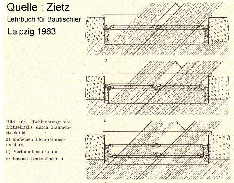

Hallo Allerseits,
nun habe ich in einem alten Fachbuch noch eine Zeichnung gefunden,
welche den Lichteinfall bei 3 verschiedenen Fenster - Bauarten verdeutlicht.
Leider ist in diesem Buch nur ein Horizontalschnitt abgebildet.
Bei Fenstern mit Kämpfern und Oberlichtflügeln reduziert sich der Lichteinfall
nochmals zu ungunsten des Kastenfensters.
Allerdings ist die Fenstergröße ausschlaggebend.
Also : Um so kleiner die Fenster sind, umso schlechter schneidet das Kastenfenster
im Vergleich der 3 dargestellten Bauarten bezüglich des Lichteinfalls ab.
Mit sonnigen Altweibersommergrüßen aus Nordsachsen -
- Andreas Milling
Hallo Andreas,
Ich denke, dass wir bei unseren großen Fenstern keine wirklich relevanten Einbußen beim Lichteinfall hinnehmen müssen. Bei den 4 kleinen wird das Kastenfenster wohl doch etwas mehr Licht wegnehmen. Aber das ist zu verschmerzen, denn die sind ja in den Nebenräumen eingebaut.
