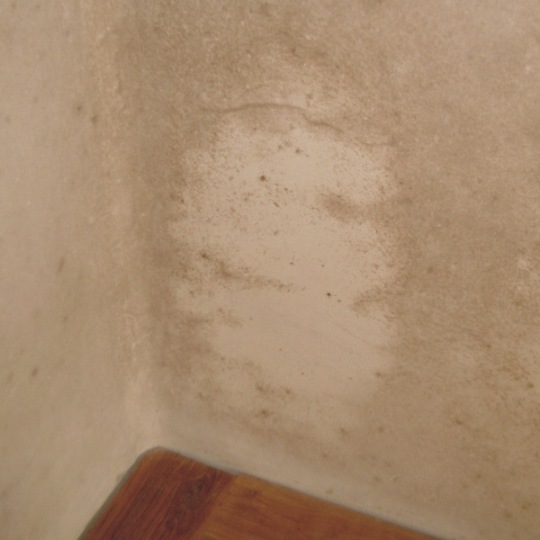

Drum habe ich jetzt ein Foto angehängt. Darauf zu sehen ist eine Ecke. An der einen Wand ist eine hellere Stelle. Diese war zuvor stark befallen und wurde behandelt. Ich weiß nicht mit was.
Was sagt der Kennerblick?
Gruß Barbara
der Wandaufbau sieht soweit ich informiert bin folgendermaßen aus: Lehm und Holzhäcksel in Stampflehmtechnik, dann Lehm mit Stroh und anschließend Feinlehm. Ob noch ein Innenanstrich auf Lehmbasis wie zB Lesando gestrichen wurde, weiß ich nicht.
Organisches konnte ich mit meinem Laienauge an den Wänden nicht entdecken.
Gruß Barbara

habe Barbaras Foto relativ gut komprimieren können und Ihrem Beitrag neu angehängt, damit sich alle ein vernünftiges Bild machen können.
Ferndiagnosen sind natürlich immer etwas schwierig, aber versuchen wollen wir es natürlich trotzdem.
Dem optischen Erscheinungsbild nach würde ich auf Stockflecken tippen. Dieser oberflächliche Makel kann schnell entstehen, wenn der verwendete Farbanstrich eine entsprechende Nahrungsgrundlage bietet. Kühlt die Wand im Winter komplett durch und wird dann von feuchtwarmer Luft angeströmt, kommt es an der Oberfläche zu erheblichen Kondensatansammlungen, die dann eine Schimmelbildung an der Oberfläche begünstigen.
Abhilfe schafft hier ein kontinuierliches Beheizen der Räume. Eine Lehmfarbe wird es hier wohl nicht sein, Kaseinfarbe wäre denkbar. Vielleicht ist es aber auch nur eine konventionelle Binderfarbe?? - Wäre schade um den schönen Lehmputz, denn die würde ich unbedingt wieder runterholen. Mit einer Kalkfarbe auf dem Lehm hätte es das vorgefundene Schadensbild vermutlich nicht gegeben.
Der Lehm für sich ist hier meines Erachtens völlig unschuldig.

Re:kann lehm schimmeln?
Hallo Stefan,
danke für das korrigieren des Fotos.
Ich denke auch, daß der Lehmputz völlig intakt ist. Da würde ich auch garnichts korrigieren wollen, weil die Gefahr von Beschädigungen groß ist. Einen Neuanstrich mit Kalk oder Kalkkasein würde ich Dir, Barbara, jedoch auch empfehlen.
Man kann Glück haben mit Stockflecken, daß sie bei normaler Heizung und Nutzung der Räume dann wegbleiben. Ich würde sie aber nicht mit dicker Dispersionsfarbe wegstreichen wollen. Damit wird der positive Effekt + Wirkung des Lehmputzes so gut wie aufgehoben. Lieber würde ich eine Minderung mit meinem Anstrich in Kauf nehmen.
Hallo Bara,
als Nahrungsgrundlage von Schimmel auf einer Lehmwand können Verschmutzungen durch Verstaubungen in Frage kommen. Das kann man besonders in Küchen gut beobachten. Schimmel mag ph-werte zwischen 2-8, also im eher sauren bis schwach alkalischen Bereich. Die ph-werte von Lehmkonstruktionen kenne ich nicht, aber vielleicht können Stefan, Bernd oder Ralf dazu etwas beisteuern.
Viele Grüße, Sven.
Viele Grüße, Sven.
