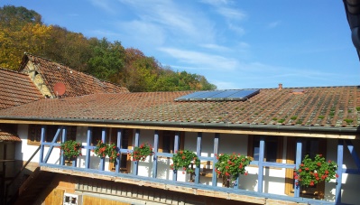

hier meine Erfahrungen mit Kalk-Kasein-Anstrich auf Lehmputz:
Mit dem Rezept von Achim habe ich sehr gute Ergebnisse erzielt.
Leider fehlen bei der Mischung die Angaben für Verbrauch / Reichweite. - Ich muß ja abschätzen, wie viel Material ich einkaufen muß.
Ich habe dazu Achims Mischung auf 10 qm Wandfläche umgerechnet:
1,25 kg Sumpfkalk (kann man auch im Baumarkt als Weißkalkhydrat kaufen)
0,25 kg Quark
10 ml Distelöl
1,75 Ltr Wasser
Wichtig! Vorher eine Grundierung aus dünner Kalkschlämme (Wasser mit ein drittel Sumpfkalk) richtig mit Pinsel oder Schwammbrett in den Lehmputz einarbeiten! Die folgenden Anstriche auch ganz dünn auftragen. (mit Längsstrich aufgetragen und mit Querstrichen verstrichen)
Ich habe mal gelesen, dass man für Kalk keinen Naturhaarpinsel verwenden soll. Außerdem war mir der Kalkpinsel, den mir eine Firma dagelassen hat, viel zu klobig und schwer. Ich habe also mit einem billigen Wandpinsel aus dem Baumarkt gestrichen und bin damit ganz prima zurechtgekommen.
Die Flächen immer schön vornässen. (nass in nass arbeiten)
Ich habe mir dazu eine 5-Liter-Druckspritze gekauft. Macht sich ganz prima. Besonders, wenn man bei Außentemperaturen von über 30°C arbeitet!
Nach dem ersten Kalk-Kasein-Anstrich war das Ergebnis von der Optik gut und nach dem zweiten Anstrich hervorragend. Von der Abriebfestigkeit nicht so gut, obwohl ich etwas mehr Distelöl verwendet habe als angegeben.
Liebe Grüße und frohes Schaffen wünscht Euch
Sabine vom Naturpark
- Kalk-Kaseinanstrich auf Lehmputz; Balken: Hartholzöl (Kreidezeit) mit Mineralpigmenten
- Anstrich_Kalk-Kasein.jpg (58.53 KiB) 64433 mal betrachtet
