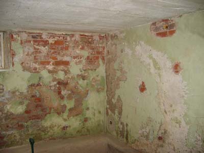

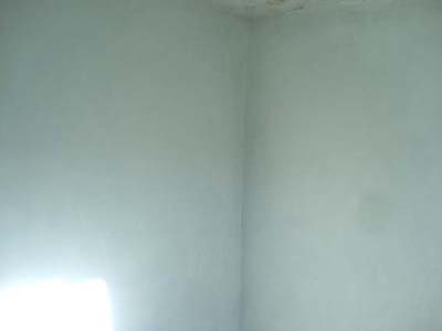

So, ich habe nun meinen ersten Raum fertig !!! (gut Ding will halt Weile haben ...) und hänge auch gleich 2 Bilder: vorher - nacher - an. Ist sehr schön geworden, inzwischen ist auch der Fußboden fertig, was man auch dem Bild noch nicht sehen kann. Nun habe ich noch den zweiten Raum vor mir, hier solls dann auch etwas flotter voran gehen. "Problem" 1: Ich habe mit meiner selbstgerührten Sumpfkalkfarbe nicht 2 bis 4 mal gestrichen bis ich mit dem Weiß-Ergebnis zufrieden war, sondern 7 x, Mischungsverhältnis etwa 1 : 4. Ist jetzt aber schön weiß und absolut kreidefrei - färbt also absolut nicht ab (dank des kleinen Schlucks Leinöl zum Schluss?)
Das mit dem 7 x streichen ist auch garnicht schlimm, dauert halt nur bischen länger, muss nun nur noch einen Eimer Sumpfkalk besorgen, da der Erste fast leer ist, denn die Menge sollte rechnerisch für beide Räume reichen.
"Problem" 2 ist schon schwieriger: mein Putz ist sehr weich, wenn man mit dem Besen (oder sonst was) dagegen lommt hat man gleich eine Delle drin und die Farbe ist ab. Ist das nur bei mir so, hab ich beim Putzen was falsch gemacht (Weißkalkhydrat : Sand ca. 1 :4) oder bin ich zu anspruchsvoll was die Festigkeit angeht? Kann ich noch was "reinmischen" damit er etwas fester wird? Wer weiß was? Freue mich auf Hilfestellellung!
- nachher

- Kellerwände vorher
- vorher.jpg (21.34 KiB) 15389 mal betrachtet

zuerst zu "Problem 2", dem Untergrund: Kalkputze sind zwar relativ weich - im Gegensatz zu Zementputzen - aber eine Delle sollte man da nicht hinein drücken können, wenn der Putz fertig carbonatisiert ist. Das "Abbinden" kann - gerade in Kellerräumen - mehrere Wochen dauern, da meistens die Luftzufuhr eingeschränkt ist und dadurch nur wenig CO2 zur Verfügung steht, und solange ist der Putz noch etwas feucht und etwas "plastisch". Das stellt aber kein grundsätzlichen Problem dar - eher ist das Gegenteil der Fall. Die Festigkeit eines Putzes ließe sich durchaus erhöhen, z.B. durch geringe Zugaben von Trass o.ä. Die Notwendigkeit scheint hier aber nicht gegeben zu sein. Außerdem erhöhen Trasszugaben die "Abbindedauer".
Zu "Problem 1": Ein 7-facher Anstrich ist ungewöhnlich. Frische Kalkanstriche haben einen gräulichen Farbton und wirken etwas lasierend. Dieses anfängliche Erscheinungsbild führt häufig zu dem Trugschluß, die Farbe decke nicht richtig. Der endgültige Farbton stellt sich aber erst nach dem vollständigen Auftrocknen ein. In Verbindung mit dem o.a. Problem - ggf. noch feuchter Untergrund - dauert das ganze dann entsprechend länger. Im Sommer kann es gerade in Kellerräumen noch zu einem weiteren Effekt kommen: der sog. Sommer-Kondensation. Beim Lüften tagsüber kommt warme Luft in den kühleren Keller. Beim Abkühlen erhöht sich die relative Luftfeuchtigkeit beträchtlich und das Farbbild eines Kalkanstrichs verändert sich damit. Hier wäre etwas mehr Geduld - und nächtliches Lüften - häufig der bessere Ratgeber.
Bernd

Hallo Bernd, besten Dank für deine Nachricht. Der Putz ist nicht wirklich "weich", man kann also keine Delle reindrücken, aber ein Kratzer entsteht leicht und dann ist auch gleich das Weiß ab und man muß nachmalern... Ich bin im April angefangen den Raum zu putzen und habe anschließend gestichen (danach habe ich noch die Decke geputzt und den Boden gefliest, darum komme ich jetzt erst dazu von meiner Erfahrung zu berichten), ich habe die Wände zum Karbonisieren feucht gehalten (Rückenspritze) und mich bemüht gut zu lüften ohne Durchzug. Natülich kann es dennoch sein, dass der Putz noch nicht seine endgültige Festigkeit hat, ich werde das beobachten und berichten.
Wieviel Trass müsste ich den beigeben wenn ich den Putz etwas gester haben möchte. Beeinflusst die Beigabe die Qualität des Putzes negativ?
Das mit dem Streichen kann natürlich so sein wie du schreibst, ich wollte nur nicht, dass alles fertig getrocknet ist und ich dann doch noch mal drübermalern muss, weils mir doch nicht weiß genug scheint. Ist auch kein wirkliches Problem, ist jetzt schön weiß, egal, auch wenn ich vielleicht auch mit 4 mal ausgekommen wäre. Oder ist das ein Problem, wenn zu häufig gestrichen wurden, natürlich immer schön verdünnt?
Beste Grüße Regina

Re: Unterschied fertige Sumpfkalkfarbe und selbstgerührte?
Hallo Regina,
einen Trassputz kann ich Dir an der Stelle wirklich nicht empfehlen:
1. brauchst Du keine höhere Druckfestigkeit - ist ja schließlich kein Brückenbau ;-)
2. bildet Trass zementähnliche Phasen aus, die die kapillare Leitfähigkeit verschlechtern
Ansonsten scheinst Du alles richtig gemacht zu haben. Ein mehrfaches Überstreichen stellt kein technisches oder physikalisches Problem dar. In alten Kirchen haben Restauratoren teilweise 40 Anstriche auf ganz geringen Gesamt-Schichtstärken gefunden.
Auf Deinem "Nachher-Bild" sieht man in den Ecken noch deutlich die feuchten Stellen. Ich nehme an. dass die mittlerweile auch verschwunden sind.
Üb Dich einfach mal in etwas Geduld.
Bernd
