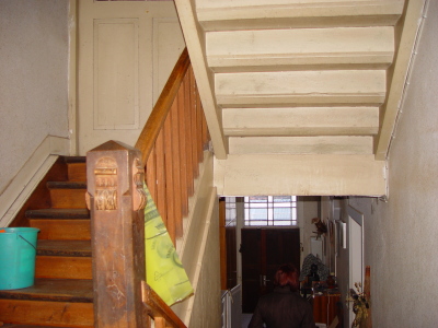

Na mit Bildern kann ich dienen... :)

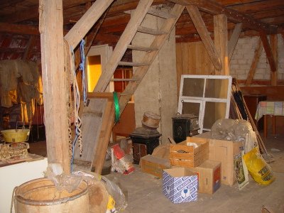

Dachboden mit Treppe zum Giebel
Holztreppe mit Blick auf den Vordereingang.

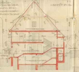

Schnitt durchs Wohnhaus.
Schnitt A-B 1921Wohnhaus.jpg (25.03 KiB) 12658 mal betrachtet

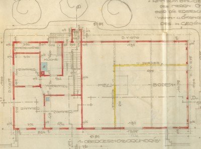

Der Grundriss zeigt den 1. Stock, stimmt allerdings nicht ganz. An der Westseite sind drei Fenster, die vordere Treppe und die Speisekammer existieren nicht.

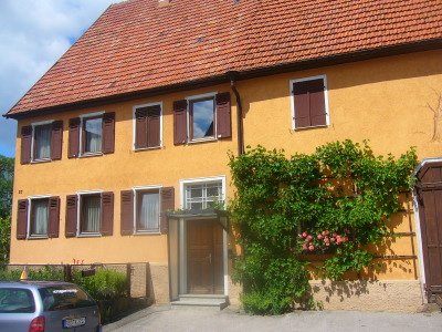

Die Südseite.
Die Südseite.
Westseite
Westseite

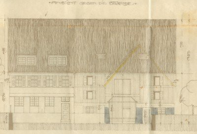

Und hier noch die Südseite von 1921
Re: Bauernhaus aus den 1920er Jahren
1921 war Inflation - am Jahresende da wären 60.000 Mark wohl recht wenig gewesen. Vielleicht ist der "Feuerversicherungswert 1914" gemeint. Das würde ungefähr zu einem Haus dieser Grösse passen. Wenn die Policen nicht aktualisiert wurden, sollte er immer noch Grundlage des Vertrages sein. Als realem Wert entspräche das heute etwa dem 12,5-fachen in Euro, also etwa 750.000 Euro. Das erscheint wiederum etwas hoch; ich hätte den Wert 1914 auf etwa 35.000 Goldmark geschätzt. Entscheidend sollte bei dem doch beträchtlichen Gebäudevolumen die Bewertung der damals wohl ausgesprochen kostengünstigen Bauweise sein, die in der Tat in Fachwerk war, wie die Zeichnungen zeigen. Fachwerkaussenwände würde ich in dieser Zeit als ziemliche Ausnahmen ansehen. Auch der Architekturduktus ergänzt den Eindruck, dass es sich um eines der letzten vollständig traditionellen Gebäude der Region handeln dürfte. Von daher ist der Bau schon recht beachtenswert - und der Zustand scheint ja auch nicht so schlecht zu sein. Wie das Fachwerk im Detail ausgeführt wurde, geht ja vielleicht auch noch aus den Bauakten hervor.
Wärmedämmtechnisch etc. müsste man sicher einiges machen. Bei dieser Bauweise wäre Aussendämmung angesagt. Wegen der ungewöhnlichen Bauweise sollte schon eine Beratung durch einen qualifizierten Fachmann erfolgen.
