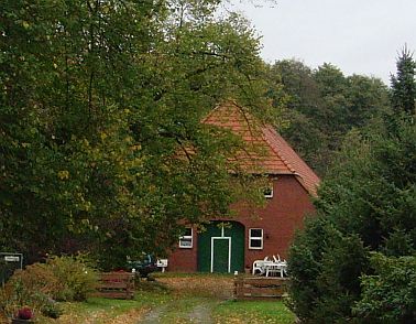

Update: Hier das entsprechende Bild: etwas grob, aber entpackt!
thobi

Re: Verblendmauerwerk aus Klinkern vor Fachwerkwand
Hallo Lutz,Lutz Gebhardt hat geschrieben:Falls sich das Gebäude als strukturell weitestgehend gesund erweist und damit ein Kauf überhaupt in Frage kommt, wäre meine (sehr) langfristige Absicht, das Verblendmauerwerk wieder zu entfernen und den ursprünglichen Zustand von außen wieder herzustellen. Hat so etwas jemand schon mal gemacht, *nachdem* das Haus im Inneren fertig renoviert und gedämmt ist? Oder ist eine solche Reihenfolge völlig abwegig?
diese Reihenfolge wäre mir persönlich zu riskant. In Anbetracht der Tatsache, dass vermutlich doch die eine oder andere Zimmererstunde in das tragende Fachwerkgerüst des Giebels gesteckt werden muss, wären die "Kollateralschäden" im Bereich des fertigen Innenputzes und der Leichtlehminnendämmung vorprogrammiert.
Insbesondere, wenn es sich um einen stark bewitterten Giebel handelt, würde ich vermuten, dass mit Schäden im Bereich der Fußschwelle, der Stielfüße und ggfs. auch vorhandener Stichbalkenköpfe zu rechnen ist. Man stelle sich einfach nur mal vor, die Schwelle wurde partiell durch Mauerwerk ersetzt ...
Eine Objektbegehung mit einem erfahrenen Berater kann sicher viele Fragen beantworten, aber den "Röntgenblick" haben wir letztlich leider auch nicht.

- Die in der Wirtschaftsdiele sichtbaren Schwellen sind (innen) teilweise weggemodert, es ist jedoch schwierig zu sagen ob das durch die frühere Nutzung bedingt ist (z.B. durch feuchtes Stroh oder Mist welches über längere Zeit die Schwelle befeuchtet hat) oder durch von unten aufsteigende Feuchtigkeit. Damit ist jedoch auch klar daß die Schwelle alt ist und vor dem Errichten der Verblendmauer nicht ausgebessert oder ersetzt wurde. Wie sieht es mit der Ersetzbarkeit einer solchen Schwelle aus wenn sie nur einseitig zugänglich ist?
- Die Stiele sind wie zu erwarten in deutlich besserem Zustand, aber auch "leicht" angegriffen.
- Alles Holz darüber macht einen gesunden Eindruck, nur von einigen Brettern des Heubodens tun sich wohl die Holzwürmer ernähren. Die Deckenbalken und die Sparren bestehen wegen der großen notwendigen Länge übrigens aus Nadelholz (das Haus ist etwa 13.5 m breit)
Letzten Samstag habe ich das Gebäude dann nochmals mit meinem Vater angesehen, der u.a. ein Feuchtigkeitsmeßgerät mitgebracht hatte. Es handelt sich um ein relativ einfaches Gerät auf hochfrequenz-kapazitativer Basis mit kugelförmigem Meßkopf (BTI Hydrofix, Kostenpunkt etwa 150€), wobei sich die Anzeige an der relativen Luftfeuchte orientiert. Nach einem Meß-Rundgang durchs Haus bin ich aufgrund der Ergebnisse nun doch sehr verunsichert wie gut die Substanz des Gebäudes wirklich ist:
- die Schwellen in der Wirtschaftsdiele zeigen alle Werte zwischen 80 und 100%
- die Stiele sind schon deutlich besser und liegen bei 40-60% in etwa 1m Höhe
- im Wohnbereich sieht es ähnlich aus: über dem Fußboden meist Werte zwischen 80 und 100% (auch an den Innenwänden, und auch im geheizten Wohnzimmer). Hier ist auch an vielen Stellen die Tapete über den Fußleisten lose, aber nicht schimmelig.
- in etwa 1m Höhe deutlich niedrigere Werte, wieder etwa 40-60%
- Einzige Ausnahme ist ein Raum über dem Keller, wo die Werte auch direkt über dem Fußboden "nur" bei 40-60% liegen
Da solche Meßwerte ja scheinbar stark von der Holzart (sprich Dichte) und der Materialstärke abhängen, habe ich in meiner Wohnung einige Vergleichsmessungen gemacht. Hierbei erhalte ich Werte zwischen 14 und 25% bei Gegenständen aus rohem oder gewachsten Holz. Ein einfacher Test zeigte folgende Resultate: der Wert für eine Kiefernholzlatte von 4x5x30 cm steigt von "trocken" bei 14% nach 24h im Wasser (T=15°C) auf 35-40% und nach 48h im Wasser auf 40-45%. Die Unterschiede zwischen trockenen, rohen Fichten- und Eichenstücken sind vernachlässigbar. Demnach scheint es ja wirklich so daß das Holz des Fachwerkgerüsts im unteren Bereich naß ist - dem Anschein nach zum Auswringen naß.
Für mich stellen sich folgende Fragen:
- Sind solche Werte normal für Bauteile welche noch nicht gegen das Fundament aus Bruchsteinen abgedichtet wurden? Oder ist es eine Folge der Verblendung außen in Verbindung mit Tapete, Farbe o.ä. innen?
- Wie wirkt sich das auf die Haltbarkeit des Holzes aus?
- Welcher Feuchtegehalt ist unbedenklich?
- Gibt es Meßwerte von anderen Fachwerkhäusern ohne Dampfsperre?
Die Frage die sich mir stellt ist, ob es überhaupt Sinn macht mit viel Aufwand (und Geld) das Gebäude zu sanieren, wenn man diese hohe Feuchtigkeit nicht aus den Wänden bekommt - wodurch ja auch die Beheizung schwieriger ist - und dann doch früher oder später vieles wieder einreißen muß um Teile der Schwellen zu erneuern. Und die Feuchtigkeit läßt sich ja wahrscheinlich nur durch eine Dampfbremse zwischen Schwelle und Fundament loswerden, deren nachträgliche Anwendung jedoch sehr aufwendig erscheint.
So, das ist nun leider ziemlich lang geworden ... bin trotzdem schon gespannt auf Eure Erfahrungen!
Viele Grüße,
Lutz
