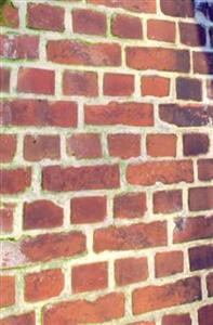

Nein, ist ein Ziegel, so wie in der Überschrift benannt und es ist genau das Format 8 Zoll mini und die Wand ist ca. von 1870 bis 1900 - nix genaues weiß man.
Den, den ich mir ausgeschaut hatte, ist folgender gewesen:
http://www.ziegel-kompetenz.de/sites/pr ... 35&PicNo=1
Die sind aber insolvent, da werde ich im Moment nix mehr.
Alles schwierig!
Alles schwierig!
- P1160141-2 (WinCE) (Custom).JPG (21.63 KiB) 18601 mal betrachtet

Re: Ziegel-Suche, Format: 8-Zoll mini
Moin Kirk,
Den würde ich mal bei den Händlern für Historische Baustoffe in Deiner Umgebung suchen.
hat und wenn ich das richtig sehe, hat diese Firma lediglich verkauft. Folglich
wäre es doch viel interessanter herauszufinden, wer dieses Format noch herstellt!
Trotzdem, ich würde zunächst mal bei den Hist-Bau-Händlern fragen!
Hier einige Beispiele: 1 | 2 | 3 | 4 | 5 und 6
Viel Glück!
Insofern handelt es sich doch um einen "alten" Ziegel.Kirk hat geschrieben:Nein, ist ein Ziegel, so wie in der Überschrift benannt und es ist genau das
Das ist doch aber ein neuer Ziegel, der zudem auch eine ganz andere FarbeKirk hat geschrieben:Den, den ich mir ausgeschaut hatte, ist folgender gewesen.
Viel Glück!
Moin zusammen,
in der angegebenen Zeit gab es kaum normierte Ziegel sondern eine Vielzahl lokaler oder regionaler Größen. Das Normalformat (NF) wurde erst 1872 eingeführt, daneben haben sich aber die anderen Formate noch lange gehalten.
Von der angegebenen Größe her tippe ich auf einen Standort in Norddeutschland, in Küstennähe. Das Format entspricht in etwa dem kleinen Hollandziegel, dem belgischen Rijnziegel, dem flämischen Ziegel und dem dünnen Hamburger Geeststein.
Insofern würde ich erst einmal Thomas' Idee unterstützen und Händler historischer Baustoffe in Norddeutschland ansprechen.
Eine andere Möglichkeit wäre die bereits angesprochene Idee einer Sonderanfertigung. Es gibt eine Reihe kleinerer Ziegeleien (auch noch arbeitende Technische Denkmale), die sich auf diese Nische spezialisiert haben. Häufig sind die auch nicht teurer als Neue - kommt natürlich auch immer auf die Stückzahl an. Einen Versuch ist es allemal wert.
Bernd
Bernd
