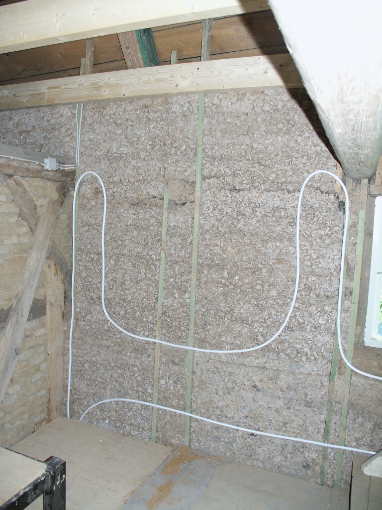

jetzt brauch ich nochmal ´ne Empfehlung von Euch: Ich habe eine Raumhöhe von etwa 3,10m ( ein Bild ist auf der Letzten Seite dieses Diskussionsthemas zu sehen). Mein Gedanke: oben, unter der Decke hab ich ja nicht viel von der Strahlungswärme. Daher denke ich ´dran evtl nur die unteren 2 Meter mit Rohren zu versehen. Allerdings ist die Decke kalt, da das Dachgeschoss nicht ausgebaut ist. Was sagt Ihr dazu?

Wandbelegung
Re:Systeme bei Wandheizung
Foto
- (379.99 KiB) 179-mal heruntergeladen
Hallo, dazu schnell ein paar Grafiken/Fotos von Stefans Experiment.
Leitungsprinzip
Leitungsprinzip

die erste Skizze (Bad) stammt aus meiner Planung und ist noch nicht umgesetzt.
Auch wir haben schon ungläubige Warnungen unseres Heizungsinstallateurs bekommen. Allerdings wird der die ganzen Leitungen lediglich verbinden und anschließen. Dafür wird er explizit aus dem Teil der Gewährleistung entlassen, den wir selbst "verbrechen" werden.
Ich muss jedoch sagen, dass er zugegeben hat, mit Lehmbauhäusern noch nie etwas zu tun gehabt zu haben und sich deshalb lieber nicht so weit aus dem Fenster hängen will. Dafür habe ich ihm versprochen, dass er uns im nächsten Winter einmal zusammen mit seiner besseren Hälfte für ein Wochenende besuchen darf um die Wirksamkeit unserer Heizung selbst zu testen.

Vielen Dank erstmal an alle!!!!
ich muß jetzt erstmal in mich gehen... mein Konzept war wohl etwas übertrieben...
@ Stefan: Erwärmt sich die Wand gleichmäßig und flächig? Oder kann man merken wo die Rohre verlegt sind? Rein theoretisch sollen ja dann angeblich die 14 Grad Raumtemperatur fast schon Wohlfühltemperatur sein... naja.... jedenfalls fast.... ich glaub 18 Grad....
Wieviel Wohnfläche umschließen denn eigentlich Deine 97m? Wandfläche?
