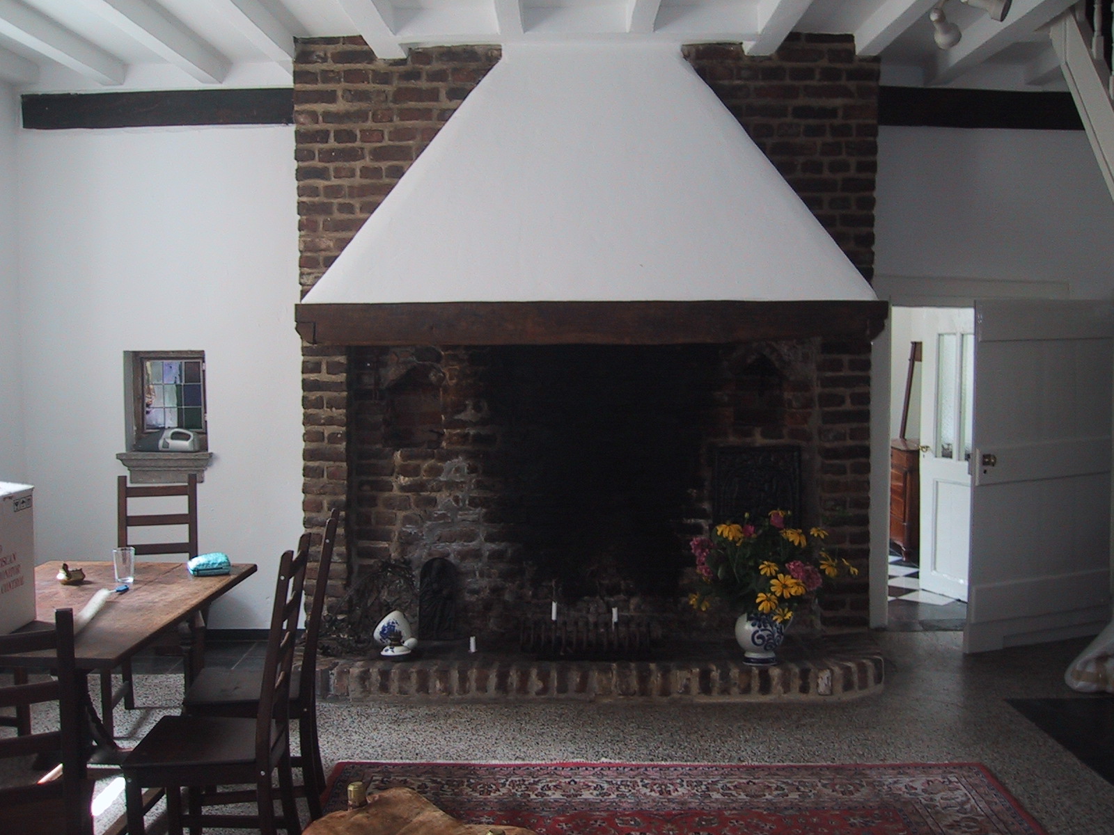

Re: Ölpreis/Heizkosten im Fokus - wie reagieren?
Zu den Bezeichnungen: Sorry. Auch wenn es auf den ersten Blick etwas penibel klingt, aber exakte Verwendung von Fachbegriffen ist natürlich anstrebenswert. Also Rauchfang, siehe Bild.
Auch bei uns sind die Expertenmeinungen widersprüchlich: Von "bloß kein Rohr reinbauen, der Querschnitt muss bleiben" bis zu "aus Sicherheitsgfründen muss auf jeden Fall ein Rohr rein". Aber hauptsächlich verkaufen die eh nur vorgefertigte Öfen.
Ludwig
Ludwig
Erster Kommentar: Eine ganz tolle, sehr original erhaltene historische Feuerstelle, die nur sehr, sehr zurückhaltend (!) modernisiert werden sollte. Da ist wirklich Gehirnschmalz gefragt! Wahrscheinlich wäre ein Ortstermin sinnvoll.
Leider nicht ganz original. Die Rückwand des Kamins (auch mit den beiden Nischen) war so unter einer jüngeren Wandkonstruktion erhalten. Der Rauchfang wurde ca 1990 anhand der vorhandenen Löcher für die Kragbalken rekonstruiert. Er ist also sicherheitstechnisch auf der sicheren Seite.
Die letzten landwirtschaftlichen Pächter des Hauses hatten vor dieser Wand einen klassischen Küchenherd stehen. Er war damals die einzige ständige Beheizung des Hauses. Ich kann mich an gigantisch leckere Koteletts erinnern, die die Bäuerin darauf zubereitete.
Einen ähnlichen Kamin gibt es auch in einer Mühle ganz in der Nähe, ob er tatsächlich original oder ebenfalls rekonstruiert ist, weiß ich nicht. Hier ist übrigens von einem "Schoormantel" die Rede.
Eine herrliche Feuerstelle - muss man zugeben.
Mal ins Blaue gedacht (ohne zu wissen ob das auch praktikabel ist): Wenn man im Rauchfang von unten eine Klappe mit umlaufender, feuerfester Dichtschnur anbringen könnte, die man bei Nichtgebrauch einfach schließt und fest arretiert, wäre das Problem gelöst.
Wie gesagt, ist nur eine Idee, die mir beim Anschauen des Bildes durch den Kopf schoss.
im Rauchfang oben ist eine Klappe eingebaut, die ist aber undicht. Trotz geschlossener Klappe saugt der Sog eine Plastikfolie nach oben.
Jetzt war der nächste Schornsteinbauer da, der sagt, "das wird teuer". Der Querschnitt der Klappe sei zu klein, sie hat ca. nur 40 % des Schornsteinquerschnitts.
Für die Fenster liegt mir jetzt ein Angebot vor für Vorsatzscheiben (von innen). Das kostet ca 50% des Preises für komplett neue Fenster mit Isoverglasung. Und sieht etwas gewöhnungsbedürftig aus. Zusätzliches Kastenfenster von innen kostet sogar mehr als neues Fenster. Egal wie, auch das wird teuer.
