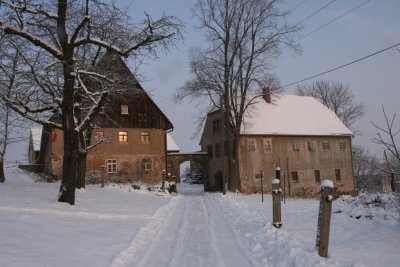

Hallo Zusammen,
zu Beginn eine kurze Vorstellung:
Martin H. aus Dresden ist meine Name. Mit zwei weiteren Mitstreitern wurde Anfang Mai ein Vierseithof im LK Sächische Schweiz - Osterzgebirge am Rande des Tharandter Waldes gekauft und zur Lebensaufgabe gemacht ;)
Im Uhrzeigersinn stehen dort: Kklassisches Wohnstallhaus, Scheune, Wirtschaftsgebäude und Auszugshaus.
Durch die Verwittwung der Bauersfrau kurz nach dem Krieg wurden an dem Hof annähernd keine Veränderungen und Sanierungen seit 1930 durchgeführt. Die Letzte Instandsetzung/Ausbau war vermutlich um 1930. Die Elektroinstallation ist noch aus der Anfangszeit der Einführung selbiger. Wasser lag immer nur als Brunnerwasser an. Bäder und Zentralheizung gab es nie. Dementsprechend ist Fingerspitzengefühl bei der Sanierung angesagt, um die Bausubstanz so wenig wie möglich zu verändern und zu erhalten.
Nun zum Thema zurück...
Aktuell sind die Gedanken u.a. bei der Dämmung zwischen 1. OG und dem kalten Dachboden. Die durchgehenden Balken (40x40cm) dieser Decke liegen allesamt frei. Einige sollen von unten zum Teil sichtbar bleiben. Zwischen den Balken wird in Höhe des ehemaligen Fehlbodens eine Decke eingezogen. Andere Räume (mit tlw. angeschuten Balken sollen eine geschlossene Decke (Gipskarton) erhalten. Als Dämmung soll ein Hanfprodukt Anwendung finden. Alternativ steht Holzfaser als Matte zur Auswahl.
Ursprünglich war die Wahl schon fast auf CanaFlex von STEICO (Hanf) gefallen, welche von oben auf die Decke aufgelegt werden sollte. Der Dachboden soll später mit OSB oder einer einfachen Dielung geschlossen werden. Durch die unterschiedlichen Balkenabstände kam nun die Idee eine Einblasdämmung von STEICO (STEICO Zell) zu verwenden. Die Dämmhöhe liegt bei ca. 10cm.
Nun meine eigentliche Frage: Muss die Einblasdämmung unbedingt eingeblasen werden? In unserem Falle ist der Fußboden des Dachbodens offen und ein Einbringen von oben wäre unproblematisch möglich. Welche Gedanken stehen hinter dem Einblasen?
Und gleich noch eine Frage: Ist der finanzielle Mehraufwand für Hanfdämmung gegenüber Holzfaserdämmung gerechtfertigt? Bei Hanf denke ich an die Vorteile, das es vom Nager nicht gefressen wird und besser im Wasseraufnahmevermögen ist.
Herzliche Grüße aus Dresden
Martin
Sicht von der Straßenseite aus. Links das Wohnstallhaus und rechts das Auszugshaus.
