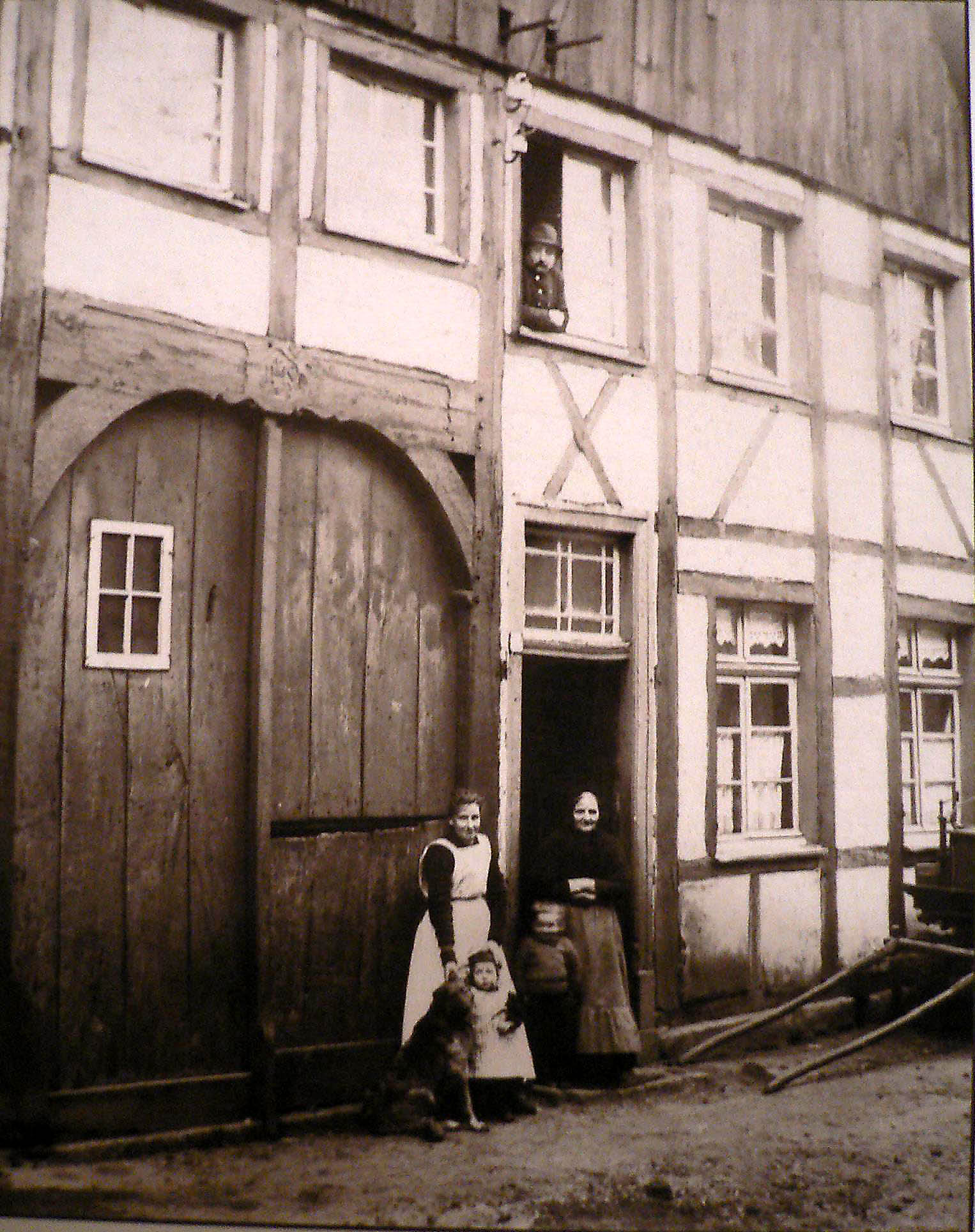

Vielen Dank für die die vielen Anregungen. Ich versuche ein altes Foto unseres Hauses von 1898 beizufügen, ich weiß allerdings nicht, ob die Datei zu groß ist. Mit dem komprimieren kenne ich noch nicht aus, werde aber daran arbeiten.
Das Haus steht in Herten in der Freiheit Westerholt im Kreis Recklinghausen. Herr Maschmeyer hat sich das Haus auch schon vor Ort angesehen und schon viele Infos+ Tipps gegeben.
Wir waren vor kurzem in Hameln und Lemgo und haben gesehen, dass dort die Gestaltung der Tore sehr unterschiedlich zu unserer Region waren. Wir haben uns auch im Freilichtmuseum in Detmold viele Anregungen geholt. Das macht auch sehr viel Spaß!

Hallo miteinander,
zu obigem Thread reiche ich hier die entsprechenden Aufnahmen nach.
Beide Aufnahmen unterliegen dem © von Karin Hahn-Töreki
Herzliche Grüsse
Herzliche Grüsse

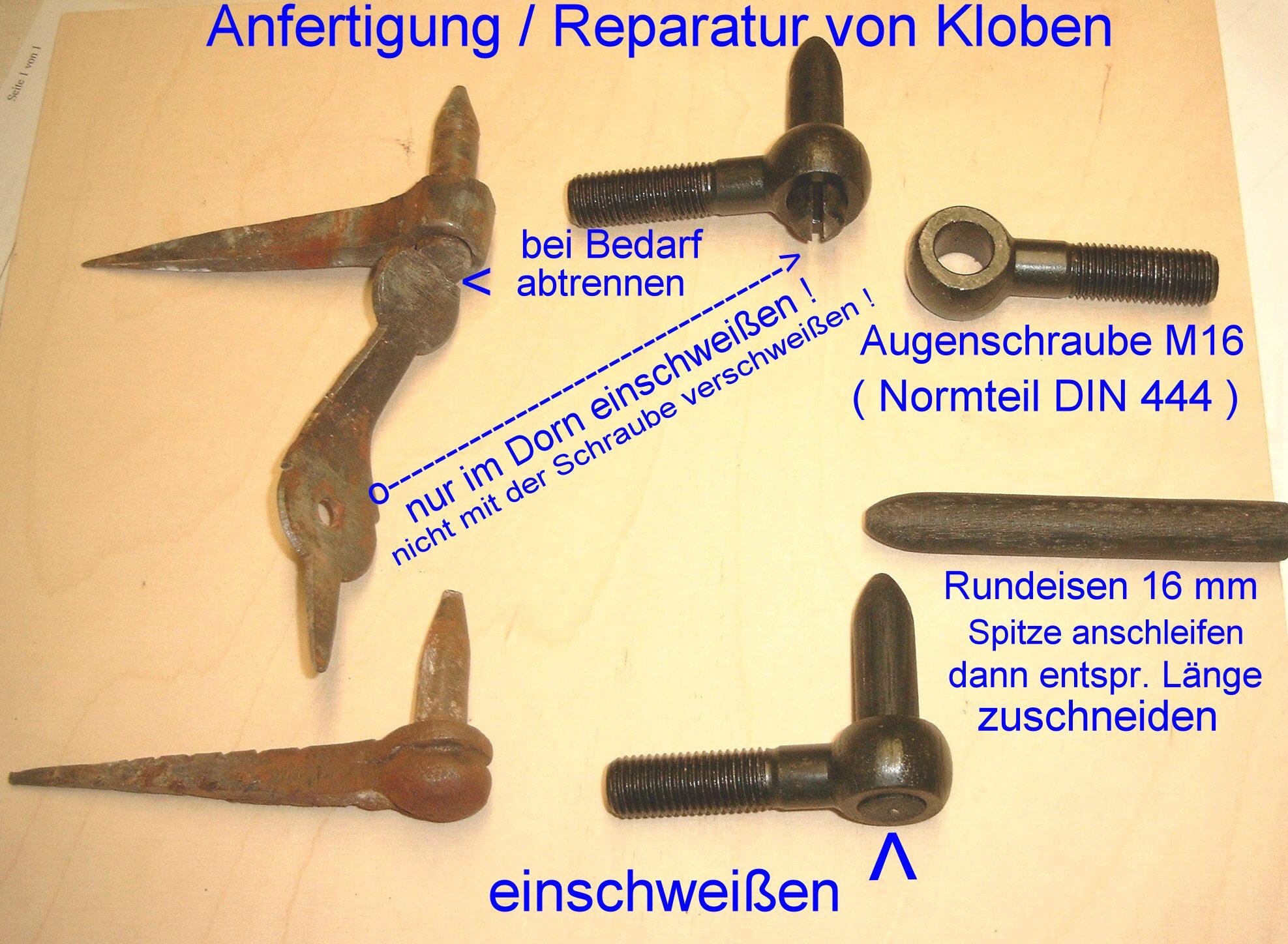

Eine Möglichkeit zur Anfertigung / Reparatur von Kloben.
Die Augenschrauben, welche auf dem Bild zu sehen sind, gibt es von M 5 ---- M 36 - in
unterschiedlichen Längen .
Das Loch im Holz (- von den alten Kloben -- meist 4-eckig ) kann in den meisten Fällen wieder verwendet werden.
Dazu fertigt man sich aus einem Stück Flacheisen eine Bohrlehre an, welche beispielsweise bei einer M 16 -
Augenschraube ein 14 mm Loch zur Führung des Spiralbohrers hat.
Diese Bohrlehre befestigt man z.B. mit Schraubzwingen deckungsgleich mit dem alten Loch im Holz.
Nun wird mit einem 14 mm Bohrer durch das Loch im Flacheisen ( Führung ) das Loch im Holz aufgebohrt.
Bohrlehre entfernen und den neuen Kloben einschrauben.
Die verschlissenen Bandrollen der Langbänder / Winkelbänder kurz abschneiden und ein passendes Rohrstückchen wieder
anschweißen.
A. Milling
anschweißen.
A. Milling

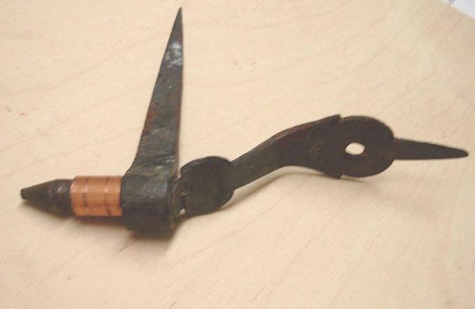

Eine Hülse / Buchse aus einem Stück Kupferrohr
oder eine Kupfermuffe - entweder auf dem Dorn des Klobens mittels
2-K - Kleber befestigen ---- Oder im Auge der Bandrolle einkleben.
Gruß Andreas
Gruß Andreas

Moin Reini,
die Frage nach dem ?wie? richtet sich auch hier nach dem Anspruch, den Möglichkeiten und den Gegebenheiten.
Ich würde zunächst schauen, wie viel Spiel zwischen Kloben und Auge ist überhaupt vorhanden, d. h. wie viel Material muss ich denn ?einbringen?, damit mein Tor wieder vernünftig läuft und satt schließt.
Aufgrund der Hebel und auftretenden Kräfte wird der Verschleiß an den oberen Kloben und Augen immer größer sein. Dies bedeutet doch auch, je weniger Spiel ich dort habe, umso mehr entlaste ich die Unteren.
Insofern kämen für mich zwei grundsätzliche Möglichkeiten in Betracht:
1. Bei Wandstärken unter 0,5 ? 1 mm würde ich eine Art Spannhülse einsetzen. Der Schlitz der Spannhülse sollte ? wenn es sich noch um alte geschmiedete Langbänder handelt ? dort liegen, wo sich das Auge ?schließt? bzw. am Langband anliegt. Je nach Ausführung kann die Hülse durch anlegen/umbördeln oder treiben der Kanten ? im Bereich des Schlitzes - gegen Verdrehen/Mitdrehen gesichert werden. Der durch den Schlitz entstandene Raum, kann dann gut als Schmiermitteldepot genutzt werden.
2. Bei größeren Wandstärken würde ich eine Buchse einsetzen. Diese Buchse könnte man, wenn man will, durch eingeschlagene/getriebene Sicken ? in dem oben beschriebenen Bereich - gegen Verdrehung sichern.
Sowohl die Hülsen als auch die Buchsen setzt Du mittels eines Negativdornes ein. Das Material des Dornes sollte etwas weicher sein als das Material der Hülse bzw. der Buchse. Möglich ist auch, zunächst eine längere Buchse oder Hülse einzusetzen und diese dann entsprechend abzulängen. Oder Du wählst einen gewissen Materialüberstand, um die eingesetzten Rep.-Teile bei Verschleiß leichter ?ziehen? und wechseln zu können. Dies funktioniert natürlich dann am Besten, wenn Du eine knappe Spielpassung wählst. Natürlich müssen die Rep.-Teile auch nicht zwingend gegen Verdrehen gesichert werden. Verschleiß wird dann aber an der Innen- und Außenseite dieser Teile auftreten.
Zum Material: Selbstschmierende Bronzebuchsen wären sicher überzogen und auch nicht so ganz einfach zu beschaffen. Ich würde daher Messing nehmen und eine nicht zu spröde Legierung verwenden. Denkbar ist sicher auch ein ? im Vergleich zu den bereits vorhandenen Materialien ? weicherer Stahl. Sogar Kunststoff ist unter gewissen Voraussetzungen denkbar ? alles eine Frage des Anspruchs ?
Für den Dorn kämen insofern Materialien wie Aluminium, Kunststoff, Hartholz usw. in Betracht.
Leider haben ich keinen Scanner zur Verfügung, um das Beschriebene mit entsprechenden Skizzen zu ergänzen.
Sollte etwas unklar sein, einfach noch mal fragen!
P.S.:
@ Andreas,
Kupfer, obwohl recht weich, ginge auch. Ich würde allerdings nicht kleben, sondern verlöten.

BEICHTE : Auf meinem letzten Foto sieht man einen alten Stützkloben mit einer Kupferbuchse auf dem Dorn.
--- was man nicht sieht, ist die Tatsache, daß ich das Rohrstückchen vor dem Auftreiben längs einseitig eingeschnitten habe,
- dadurch ist praktisch eine Kupfer- Spannhülse entstanden, welche man kleben oder auflöten kann.
- ja, und Kupfer kann man natürlich durch Feilen sehr leicht anpassen.
