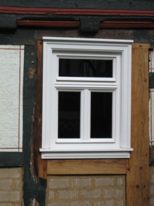

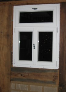

als wir unser Haus gekauft haben war leider kein originales Sprossenfenster mehr vorhanden.
Somit müssen wir mit der Zeit alle Fenster (23 Stück) neu anfertigen lassen.
Auf vielen historischen Fotos (die wir zum Glück bekommen konnten) unseres Bauernhofes sieht man das zuletzt dreiflügelige Sprossenfenster verbaut waren.
Zwei Fenster haben wir bis jetzt anfertigen lassen und die nächsten zwei sollen folgen.
Da ich nun Zweifel bezüglich des Einbaus bekommen habe hätte ich gerne gewußt wie solche Fenster am besten verbaut werden sollten, damit in Zukunft keine Schäden mehr auftreten.
Hier erstmal ein paar Daten zu unseren Fenstern:
- Dreiflügeliges Fenster mit Kämpfer, Kippflügel
- Holzart Eiche
- Holzwetterschenkel
- profilierte Schlagleisten
- profilierte Glasleisten/Glasbrüstungen
- profiliertes Kämpfergesims
- Verglasung Wert 1,1
- 4-malige Oberflächenbehandlung und zusätzliche Imprägnierung
- Historische Griffe
Da ein Fenster knapp 1400Euro kostet möchten wir natürlich auch das sie entsprechend verbaut werden und lange halten.
Das Fenster an sich gefällt mir sehr gut und kommt dem Original sehr nahe.
Für den Einbau wurde mir Schaum :o oder Flachs angeboten.
Wir haben natürlich den Flachs genommen.
Zum Fachwerk hin wurden die ersten beiden Fenster mit einem Industriedichtband eingebaut, welches sich wohl immer dem Material anpassen soll.
Das heißt das Fenster hat oberhalb kein Zinkblech erhalten.
Zur Veranschaulichung habe ich vier Fotos angehängt.
Nun meine Fragen:
- Wie sollte so ein Fenster eingebaut werden?
- Wie sollte der Anschluß zum Fachwerk hin ausgeführt werden (da wo bei uns jetzt das Industriedichtband sitzt), gerade in Bezug auf den seitlichen und oberen Anschluß bezogen?
- Wie wird ein Zinkblech richtig verbaut (ich hatte hier im Forum beim stöbern mal ein sehr schönnes Bild dazu gefunden, finde es aber leider nicht mehr)?
Viele Grüße,
Marcel

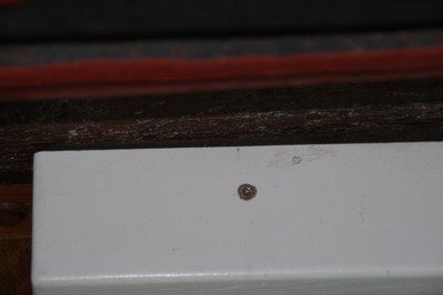

Das Industriedichtband (schwarz) ist leider nicht so gut zu erkennen...<br />Auch die Verschraubung macht mir Sorgen.

Hallo Marcel,
in der Tat, das sind sehr hochpreisige Fenster.
Ich kann nur beschreiben, wie wir unsere neuen Fenster eingebaut haben. Ob die Methode das Non Plus Ultra ist, keine Ahnung. Bis jetzt ist mir nichts Negatives aufgefallen.
Die Fenster wurden vermittelt und mit je 4 Fensterbauschrauben im unteren Rahmenteil und 2 Bändern im oberen Rahmenteil - wegen des feststehenden Oberlichts - im Fachwerk befestigt. Anschließend wurden die Anschlüsse mit Hanf-Kalfaterband ringsherum gut ausgestopft. Von außen wurden seitlich und oben schmale Blenden mit nach außen abgerundeten Kanten aufgeschraubt, unten eine sehr zurückhaltend profilierte Schmuckblende. Dahinter liegt ein Teerband zur Abdichtung. Die Konstruktion ist weitestgehend winddicht und völlig wasserdicht. Selbst bei seitlichem Schlagregen gibt es keine Probleme mit den Anschlüssen. Das Teerband läßt keine Feuchtigkeit durch und kann durch den schmalen Spalt zwischen Blende und Fachwerk schnell wieder abtrocknen.
Von innen wurden Fensterbrett und Laibungen mit etwa 1 cm Abstand zum Fachwerk befestigt und die Zwischenräume ebenfalls mit Hanfband ausgestopft. Bei uns sitzt das Innenfenster direkt auf der Laibung, dadurch haben wir innen keine Blenden. Wenn, würde ich die einfach nur auf die Laibung aufschrauben.
Nach der Fertigstellung innen sind die Anschlüsse nun auch winddicht. Wie gesagt, bisher gibt es keine Probleme. Ich muss in den nächsten Tagen die letzten beiden Fenster im künftigen Schlafzimmer noch fertig stellen. Dort fehlen noch Fensterbretter und Laibungen. Dabei kann ich gerne ein paar Bilder machen und hier einstellen, wenn notwendig.

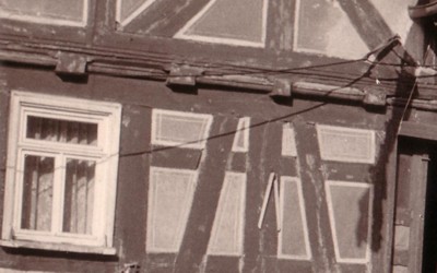

Ich habe nochmal ein Foto aus den 60er Jahren angehängt wo das Originalfenster zu sehen ist.
Da wir nun schon zwei Fenster haben, kann ichs eh nicht mehr ändern. Mir ist allerdings wichtig das diese und die nachfolgenden richtig verbaut werden!

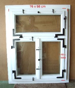

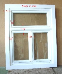

Andreas Milling
Re: Frage zum Einbau von Sprossenfenstern im Fachwerkhaus
Beitrag von Andreas Milling »
Hallo Marcel,
habe 2 Fotos von einem Verbundfenster, wie wir sie anfertigen, etwas bearbeitet
damit man einen Maßvergleich hat.
Diese Fenster kannst Du dir in Lollar - Salzböden direkt anschauen.
Wenn Du möchtest, stelle ich einen Kontakt her.
Außerdem stehe ich auch für ein Telefongespräch zur Verfügung, gerne auch via skype.
Grüße aus Nordsachsen, A. Milling
