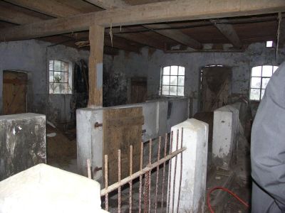

Das Eisengitter werden wir aufbewahren und später als Raumteiler wieder mit einfügen.<br />Der Heuboden (die Decke) muß ebenfalls neu gemacht werden.

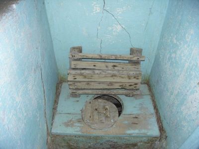

Mein Traumklo----Das Foto wird später im neuen Klo vergrößert und gerahmt.

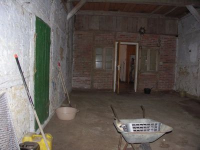

Unser Wohnzimmer. Die Innenwände werden wir versuchen zu restaurieren. Sie sind teilweise aus Lehm begaut.
