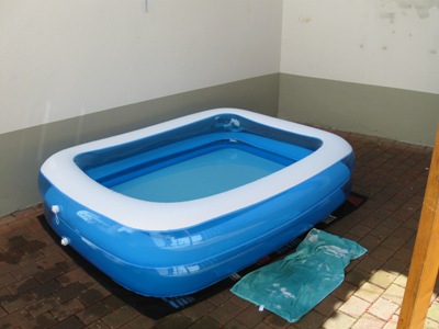

Also das Problem ist wie auf dem Foto zu sehen geht recht eine Treppe hinauf auf eine Terasse des Nachbarn. Die Terasse wurde auf Erdreich erstellt und ist komplett mit Pflastesteine gepflastert.
Die Wand zu mir besteht nach untem im Erdreich aus einer massiven Bruchsteinmauer, obendrauf wurde dann der Anbau bebaut mit Zeigelstein. Es ist jetzt so das diese Wand Nass ist. Der Vohrbesitzer hatte dies auch schon erkannt und hat vor dieser Bruchsteinmauer eine Wand gesetzt mit 2 cm Luft. Dies funktioniert wohl auch aber jetzt da die Terasse ist mit Pflastersteine die höher liegt als die
Vorgemauerte Wand läuft das Wasser von obenrein.
Von unten drückt sich jetzt auch Wasser rein aber an der gegenüberliegende Wand die alte Gippelwand.
Der Keller selber ist auch Nasse aber das Haus selbst ist nur teil Unterkellert nach vorne wie auf dem Bild zu sehen.
Lüfter in der Kellertür haben wir auch schon angebraucht letzt Jahr, das Kontenzwasser ist schon erheblich besser geworden.
Aber wie gesagt das Wasser zieht jetzt mehr oder weniger ins Erdgewschoss hoch.
Ich vermut mal das dies das drückende Wasser von Nachbarns Terasse ist.

Bild ist von der hinteren Terasse sie geht aber ums Eck.
p.S jaja ich weis Schwimmbecken aber da kann man wohl nix machen. Wenn das Gebäude nicht abgedichtet ist kann der Nachbar machen was er will. So sagt es der Gutachter

"jaja ich weis Schwimmbecken aber da kann man wohl nix machen. Wenn das Gebäude nicht abgedichtet ist kann der Nachbar machen was er will. So sagt es der Gutachter"
So kann das wohl nicht sein. Er darf sein Schwimmbecken nicht so entleeren, dass das Wasser dir in den Keller läuft. Wenn er nett ist will er das auch nicht. Hat nix mit Abdichtung zu tun.
Allgemein, der Nachbar muss sich nicht um Bauschäden an Deinem Haus kümmern, darf aber auch nicht Dinge tun, wie Dachwasser auf Deinen Grund ableiten. Auch nicht, wenn das "schon immer" so war - ausser es sei eine Dienstbarkeit hierüber im Grundbuch vermerkt.

Re: Wände nass welch möglichkeiten der sanierung gibt es
fachlich kann ich mich der Meinung des vorherigen Beitrages nur anschliessen. Wenn aber erst mal Anwälte, Sachverständige, Gerichte und so weiter im Spiel sind geht es mit dem Teufel zu, und leicht verprozesssiert man ein mehrfaches des Geldes, das für die eigentliche Schadensbehebung hätte aufgewendet werden müssen.
a) Abdichtung der Mauer von aussen - aufwendig, teuer, hilft aber viel. Problematisch, wenn man dazu aufs Grundstück des Nachbarn muss, weil es eine Grenzbebauung ist.
b) Ob die Entwässerung des Nachbargrundstückes sachgerecht ist, lässt sich relativ einfach feststellen. Ob Mauer dicht oder nicht, Bauten darf man nicht aufs Nachbargrundstück entwässern. Ggf. auf Unterlassung klagen (wenn das Nachbarschaftsverhältnis eh schon hinüber ist).
Nicht überdachte versiegelte Flächen mit Neigung zu Hausmauern hin sind in jedem Fall regelwidrig und zu beanstanden, egal was sonst für Probleme bestehen.
Gino
Danke für eue Antworten,
Fragestellungen gab es und gegen das Gutachten sind wir auch angegangen, leider um die voll auszuführen benötigt er weite 6000 euro.
Aufgraben gut und schön, das Problem ist nur an der Stelle komen wir nicht mit dem Bagger ran auch kein Mini das heißt dann mit der Hand 3 Meter tief, wie soll ich das bewergstelligen?
Wäre für weitere Tipps dankbar.
Mfg Rudolf
Mfg Rudolf
Eine Möglichkeit wäre eventuell noch eine große Terassenüberdachung mit einem großzügigem Dachüberstand und einer funktionierenden Entwässerung.
Mehr fällt mir nicht ein .......
Gino
Ja das hatten wir auch schon gedacht aber da spielt der Nachbar nicht mit, aber das wäre die schnellste, billigst und eigentlich das Beste.
Vieleicht hab ich auch Glück das städttische Bauamt will noch prüfen ob es damals für die Terassen erhöhung eine Baugenehmigung gab.
Ha heute die Info bekommen das bei Grenzbebauung regel von Abstand gibt.
Ich hoffe dann würde sich wenigstens teileweisse das Problem lösen.
Ich könnte graben und Nachbar müsste mir den halben Meter Vergleichweisse frei graben.
Drück mir mal die Dauen!!!
Gruß Rudolf
Gruß Rudolf
das Nachbarrecht ist zwar Ländersache, aber die Gesetze der einzelnen Länder sind in den meisten Fällen sehr ähnlich.
M.E. muß ein Nachbar nach rechtzeitiger Anmeldung (ca. 4 Wochen) derartige Arbeiten erlauben, man muß jedoch auf eigene Kosten alles wieder in den ursprünglichen Zustand zurück versetzen.
Ich würde da einfach mal einen Blick in das Gesetz werfen.
Bernd
Bernd
