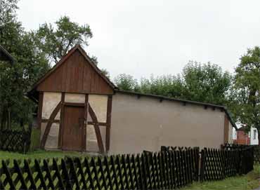

Seit einiger Zeit schon beschäftige ich mich immer mal wieder mit dem Aussehen unseres Nebenhäuschens. Nachdem ich während der Heizperiode immer mehr Holz aus diesem unerschöpflichen Speicher holen konnte, habe ich ehemalige Grundmauern gefunden. Da war klar - hier wurde angebaut. Ich denke, kundige Augen sehen es ohne große Erklärung.

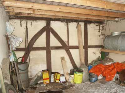

Was mich aufmerken läßt, sind die gebogenen Streben. Die finden sich an allen Seiten, nur auf der Rückseite nicht. Das Rähm ist an den überstehenden Enden leicht verziert. Am Haupthaus finden sich nur gerade Streben, das Rähm steht auch nicht über und hat keinerlei Verzierungen. Im Inneren des Häuschens sind an allen Ständern Kopfbänder angebracht. Nur im "Anbau", der 2 Fach breit ist, nicht. Leider kann ich das im Moment nicht fotografieren, weil das Häuschen sozusagen als Aufbewahrungsort für alles Mögliche dient. Auch die russgeschwärzten Sparren kann ich nicht zeigen, es liegt einfach noch zu viel uralter Ramsch auf dem "Dachboden".
Nachdem ich nun das wundervolle Buch "Gerhard Eitzen Bauernhausforschung ..." schon sehr aufmerksam durchgeblättert habe, fiel mir auf, dass diese gebogenen Streben wohl noch vor 1800 verwendet wurden. Jedenfalls ist keine Zeichnung von einem jüngeren Bau in diesem Buch.
Könnte das bedeuten, dass unser Nebenhaus älter als das Haupthaus ist? Möglicherweise sogar mal ein Backhäuschen war (wegen der russgeschwärzten Sparren)? Was kann ich, außer einer dendrochronologischen Untersuchung, noch tun um das Alter und die Funktion näher zu bestimmen?

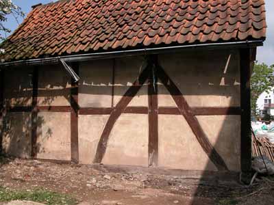

Weil das Nebenhaus stark geschädigt ist, müssen wir es wohl oder übel komplett abbauen (lassen). Die Schwelle ist rundrum vermodert, die Rückseite driftet auseinander, der Dachstuhl hat auch schon mal bessere Zeiten gesehen.

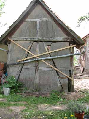

Aber keine Sorge, es wird im neuen Glanz erstrahlen. Wenn wir eine Genehmigung für das Versetzen der Garage bekommen, sogar ohne diesen Vorbau. Aber alles erst im nächsten Jahr ...

Hier als Rückwand der Garage. Der ganze Schutt ist längst entsorgt.

Das war tatsächlich einmal ein Backhäuschen und es hatte Fenster. Heinrich Stiewe nahm mir den letzten Zweifel, in dem er mich auf weitere Rußspuren hingewiesen hat. Er tippt auf eine Bauzeit, die in etwa dem Haus gleich ist. Obwohl es diese gebogenen Streben hat ...
Die allerletzte Gewissheit dürfte sich ergeben, wenn das Häuschen leergeräumt und sauber ist. Ich weiß z.B., dass sich am Boden noch eine Holzabdeckung in der Größe von ca. 0,50 m x 1,00 m befindet. Da ich die noch nicht aufgenommen habe, weiß ich auch noch nicht, was da drunter ist.
Unser Denkmalschützer ist im Falle weiterer Beweise bereit, für einen Rückbau zu stimmen und wie ich unsere obere Denkmalschützerin kennengelernt habe, wird die da auch mitziehen. Und dann kommt da wieder ein Backofen rein  :)

ich kann es mir deshalb noch nicht vorstellen, weil dann der nachträgliche Anbau weg fällt und stattdessen der Backofen dort stehen wird. Für mich ist das noch "drin", weil die Verlängerung des alten Häuschens ja noch da ist.
Schau die Bilder an, auf der linken Seite, 2 Fach breit, das ist die Verlängerung. Dort muss der Backofen gewesen sein. Der rechte Teil mit den gebogenen Streben ist der "Altbau".

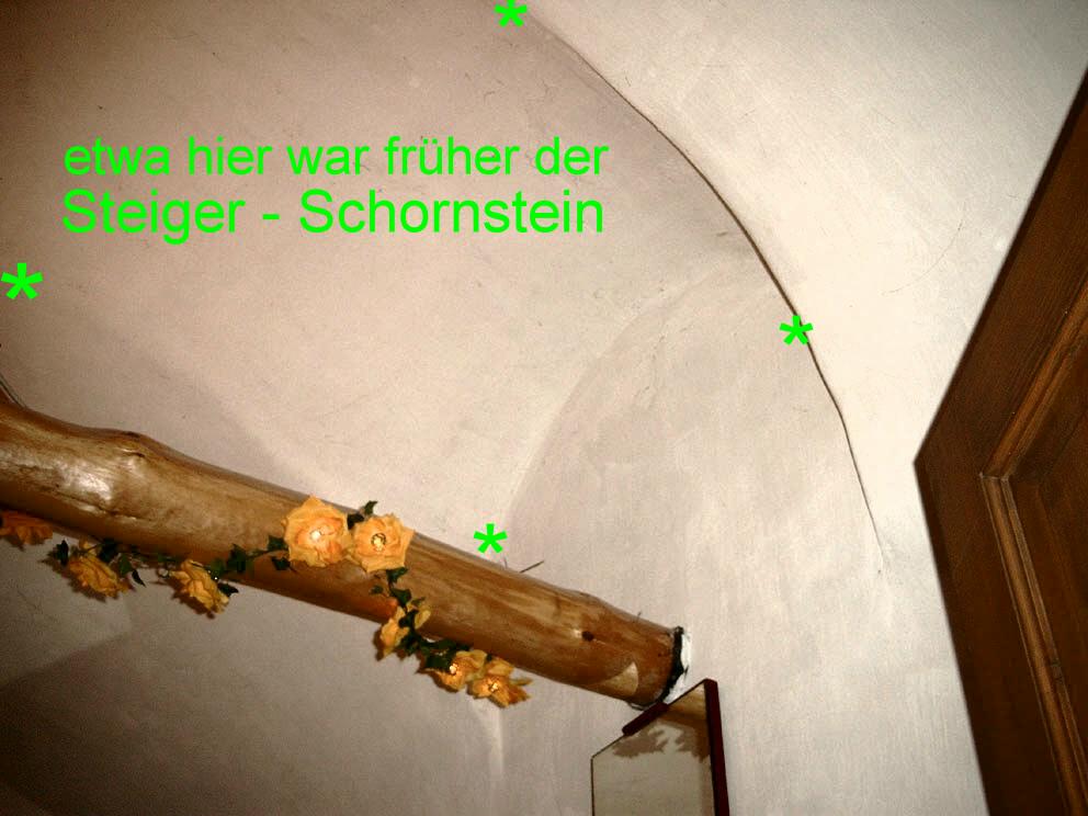

Auch ich habe ein sehr altes Haus - wir bauen und überlegen - und bauen.

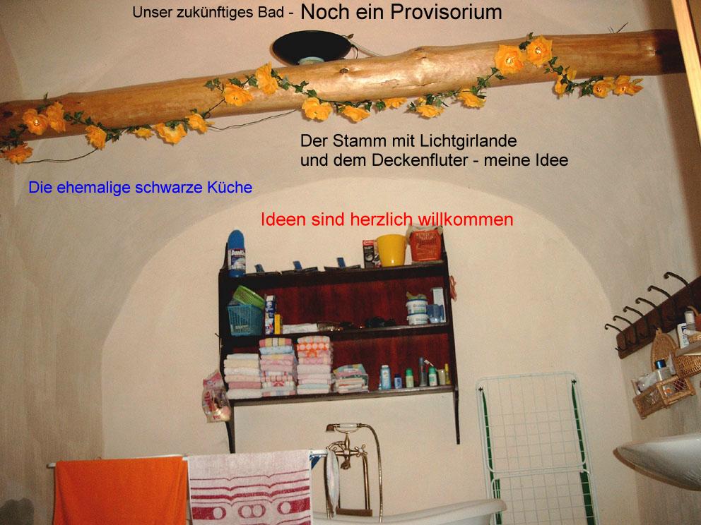

Sogar eine schwarze Küche existiert noch.
Sie soll einmal unser Bad werden.
- Kuppelgewölbe , auf dem einst ein riesiger Steiger - Schornstein stand.
- Der Backofen war mitten im Haus.
Will mal versuchen, ein paar ordentliche Fotos zu machen.
Andreas

Hi Ulrike,
wie versprochen - ein paar Bilder .
Klar, daß man anhand derer nur ahnen kann, was für einen schönen Raum
ich eigentlich zeigen möchte.
Leider ist der gewaltige altdeutsche Backofen schon lange nicht mehr da.
Auch der Steiger- Schornstein ( in dessen unteren Bereich die Würste und die Schinken
geräuchert wurden ) existiert nicht mehr.

Noch ein Foto
