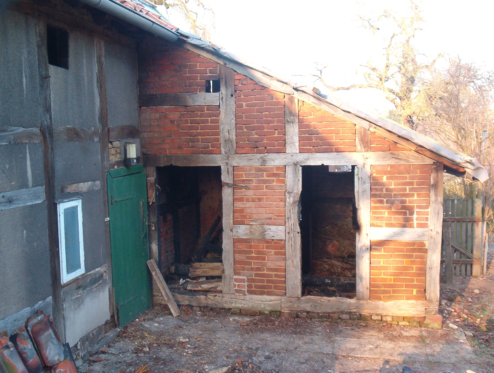

wir haben im Calenberger Land ein Altenteilerhaus, Fachwerk, Baujahr 1820.
Angebaut ist ein Schuppen/Stall. Ausführung wie das Haus mit Eichenfachwerk ausgefacht mit Ziegelsteinen. Die Auflager der Deckenbalken sind mit verschaubten Bolzen am Fachwerk des Haupthauses befestigt. Unter der Schwelle liegt eine Lage Dachpappe.
Nun meine Frage: Lässt sich aus der Art der Baukonstruktion ein Rückschluß auf das Baujahr führen??
Schöne Grüsse
Harald Wieder
Bild: Ansicht Süd (der schlechte Zustand mit dem Notdach ist durch eine Brandstiftung bedingt)

BeitragVerfasst: Fr 20. Jan 2006, 18:42
Beiträge: 888
Wohnort: Wolfenbüttel
Bei den Schraubenbolzen und der Teerpappe würde ich um 1900 tendieren - das Fachwerk scheint mir aus Zweitverwendung zu sein und hatte in seiner Ursprungsnutzung sicher eine steilere Dachneigung. Der Knotenpunkt an der Traufe ist in dieser Form sicher nicht bauzeitlich, sonst würde der Ortbalken vernünftig auf dem Rähm aufliegen.

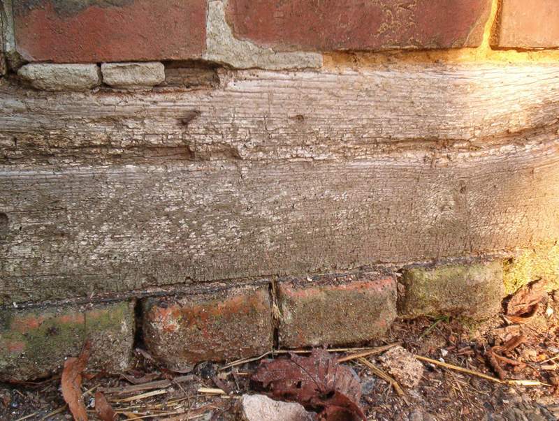

BeitragVerfasst: Mo 23. Jan 2006, 16:47
Da die Schwellen noch nicht ausgebaut sind, lässt sich über das Aussehen an der Unterseite noch keine Aussage treffen.
Darum anbei noch zwei Bilder.
Das Erste: Die Schwelle augenscheinlich in ihrer ursprünglichen Stärke.

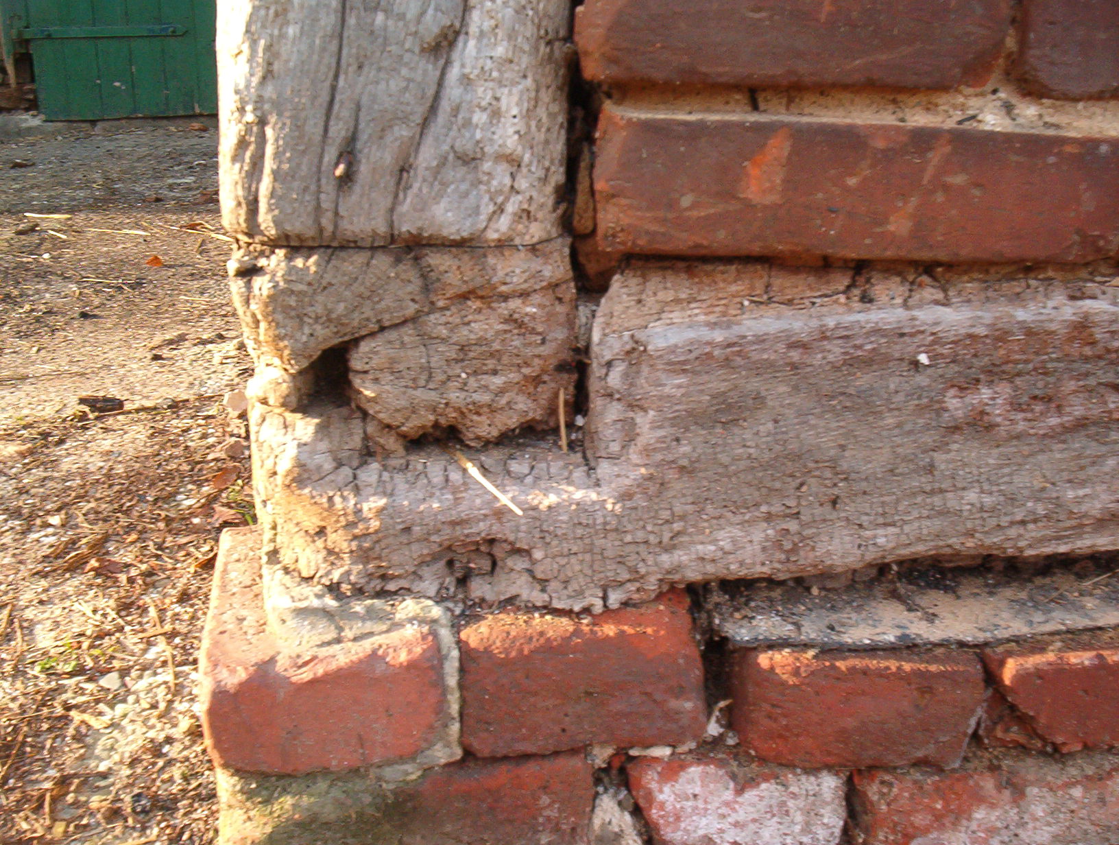

BeitragVerfasst: Mo 23. Jan 2006, 17:03
So, dass war das Bild 2.
Die Schwelle mit schweren Schäden.
Das Bild 1 wird nachgeliefert, sobald der Server es wieder zulässt.

BeitragVerfasst: Di 24. Jan 2006, 10:15
Hier nun Bild 1:
Noch etwas zur Lage der Schwellen:
Bild 1 - Südseite
Bild 2 - Ostseite
Beides also Seiten die nicht unter maximaler Bewitterung liegen.

BeitragVerfasst: Di 24. Jan 2006, 10:29
Beiträge: 713
das scheint irgendwie Stückwerk aus mehreren Epochen zu sein.
Einige Fehler sind jedoch - sofern das Bild nicht täuscht - offensichtlich:
1. Die Dachpappe direkt unter der Schwelle führt zu "Feuchtenestern" und läßt das Holz "vergammeln". Vor über 100 Jahren war es auch schon Standard, eine Pappschicht unterhalb der Rollschicht anzubringen - zumindest eine Ziegellage tiefer.
2. Bei der Ausfachung oberhalb der Schwelle scheinen hartgebrannte Ziegel verwendet worden zu sein - zumindest eine andere Qualität als bei der Rollschicht. Diese Ziegel haben ein geringeres Wasseraufnahmevermögen.
3. Die Verfugung scheint nachträglich mit Zementmörtel erstellt zu sein. Auch hier gibt es dann eine wassersperrende (hydrophobe) Wirkung mit Holzschäden als Folge.
Das mal auf die schnelle.
BeitragVerfasst: Di 24. Jan 2006, 11:47
Beiträge: 903
Wohnort: Zittau / Sachsen
Hallo auch,
ich schliesse mich Bernd ersteinmal an.
Die nachträgliche Vefugung lässt sich ja wirklich gut ablesen, zumal dahinter der ursprünglich benutzte Mörtel gut zu sehen ist.
Die Sperrschicht unter der Schwelle würde ich nicht für "bauzeitlich" halten, da, wie auf dem Foto gut zu sehen, selbige vor dem Eckblatt aufhört. Das würde für mich darauf hindeuten, das diese Schicht später eingefügt wurde.

BeitragVerfasst: Fr 27. Jan 2006, 17:34
Beiträge: 502
Ahoi,
und dann steht der Sockel auf dem Bild mit dem Hakeneckblatt auch noch so weit vor...
Auf dem anderen Bildern ist das nicht so. Nachträglich untermauert ?
Gruß, Sven.
