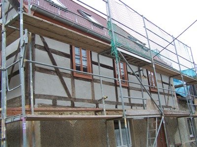

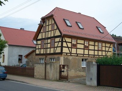

nach einmonatiger Verspätung mein "kurzer" Erfahrungsbericht zum Thema.
Die Gefache wurden mit Leichtlehmsteinen von Conluto ausgemauert und anschließend mit Schäfer Kalk-Trass-Putz grob verputzt (nach Empfehlung Conluto wurden die Fugen vorher ca. 2-3 cm tief ausgekratzt). Nach Trocknung des Unterputzes wurde dann der mit Pigmenten (oxidgelb bzw. oxidrot, habe ich aus dem Fundus eines Bergelagers) eingefärbte Schäfer Kalk-Trass-Putz fein aufgezogen. Der Farbton ist aus dem Farbfächer des Baustofflieferanten, welcher uns netterweise die genaue Verteilung der Pigmente abgestimmt auf den 30kg-Sack zur Verfügung gestellt hat.
Die Pigmente haben wir dann aufs halbe Gramm (Apothekerwaage) genau in kleine Tüten abgemessen und den Putzern zur Verfügung gestellt. Zur Verfahrensweise: 2/3 des Anmachwassers vorlegen, dann die Pigmente rein und alles mit dem Rührwerk sehr gut durchmischen. Anschließend den Putz und das restliche Wasser rein und wieder kräftig durchquirlen und dann ran an die Wand.
Anbei ein paar Bilder.
PS: Die Fenster stammen übrigens aus der Werkstatt von Meister Milling und passen wirklich wunderbar zu unserem Häuschen. Die Balken habe ich nur mit der Drahtbürste und anschließend mit farblosen, kaltgepressten Leinöl bearbeitet
