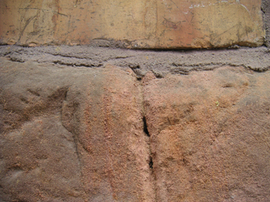

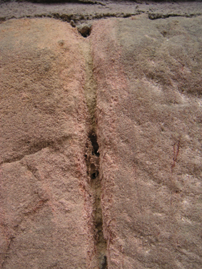

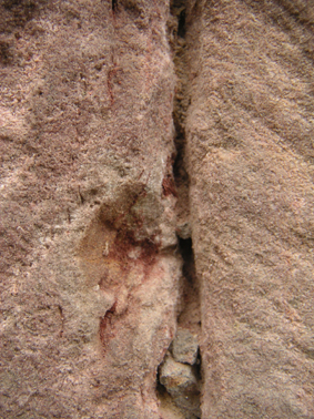

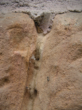

sorry mit viel Verspätung hier nun die Bilder vom bröselnden Sandstein zwecks Begutachtung. Ich hoffe sie sind aussagekräftig genug.

Zunächst fällt erst einmal auf, daß da jemand ziemlich unfachmännisch mit Zementmörtel ausgefugt hat.
Der Mörtel sollte immer weicher sein als der Stein!

Re: bröselnder Sandstein
Hallo Katinka
In der Natur bewundern wir oft bizarre Formen, entstanden durch Verwitterung. Mörtel und Steine werden an Bauwerken durch gleiche Einwirkungen allmählich abgebaut. Der Zerfall ist ein natürlicher Vorgang ,den man zwar verzögern, aber nie ganz aufhalten kann.
Der Einsatz ungeeigneter Baustoffe, es soll ja wieder schön werden, führt oft zu noch mehr Schäden, - Maskerade statt Behebung.
Wie es aussieht, handelt es sich um eine Verwitterung durch Salzkristallisation in einem mässig porösen, offenbar quarzitischen Sandstein. Die Salze bilden sich offenbar nur entlang der Fugen. Mögliche Ursache: Bildung von Treibmineralien (Ettringiten) im Sandstein durch Eindringen von Sulfaten und deren Reaktion mit Fugenmörtel und lehmigen Bestandteilen des Sandsteins. So was beobachtet man auch bei zu weich gebrannten Backsteinen.
Da der Schaden relativ begrenzt ist, böte sich wohl in etwa folgende Sanierung (in dieser Reihenfolge!) an:
- Verifizierung der Treibmineralbildung (Experten hinzuziehen)
- Beseitigung der Ursachen, vermutlich also wohl der Wanderung von Sulfaten im Mauerwerk. Sie stammen mit höchster Wahrscheinlichkeit per Kapillarleitung aus dem Boden, möglicherweise auch aus Hintermauerung und unter gewissen, wenig warhscheinlichen Umständern sogar aus dem Mörtel, wenn es sich nämlich um Gipsmörtel handeln sollte (Gipsmörtel sind besonders in Thüringen verbreitet)
- Entfernung aller bröseligen Bestandteile und tiefes Auskratzen der Fugen.
- Neuverfugung mit mässig hydraulischem Kalkmörtel (Mischung von 2/3 Luftkalk und 1/3 hochhydraulischem Kalk mit 3 Teilen scharfem Sand) - vor allem deshalb, weil es sich um die auswaschungsgefährdete Sockelzone handelt
Zementmörtel aller Art ist in solchen Fällen fast immer Gift!

Zu Bild Sandstein 5.jpg; (die anderen Bilder sind für mein Auge zu nah)
Die inneren Einflüsse, also die Materialeigenschaften, sind verantwortlich für das unterschiedliche Verhalten gegenüber der Verwitterung. Leicht verwitterbare, somit unbeständigere Stoffe bieten den äußeren Einflüssen bessere Angriffsflächen als beständige Stoffe.
