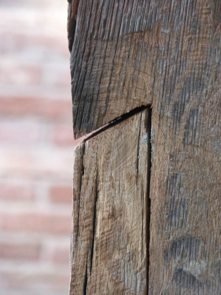

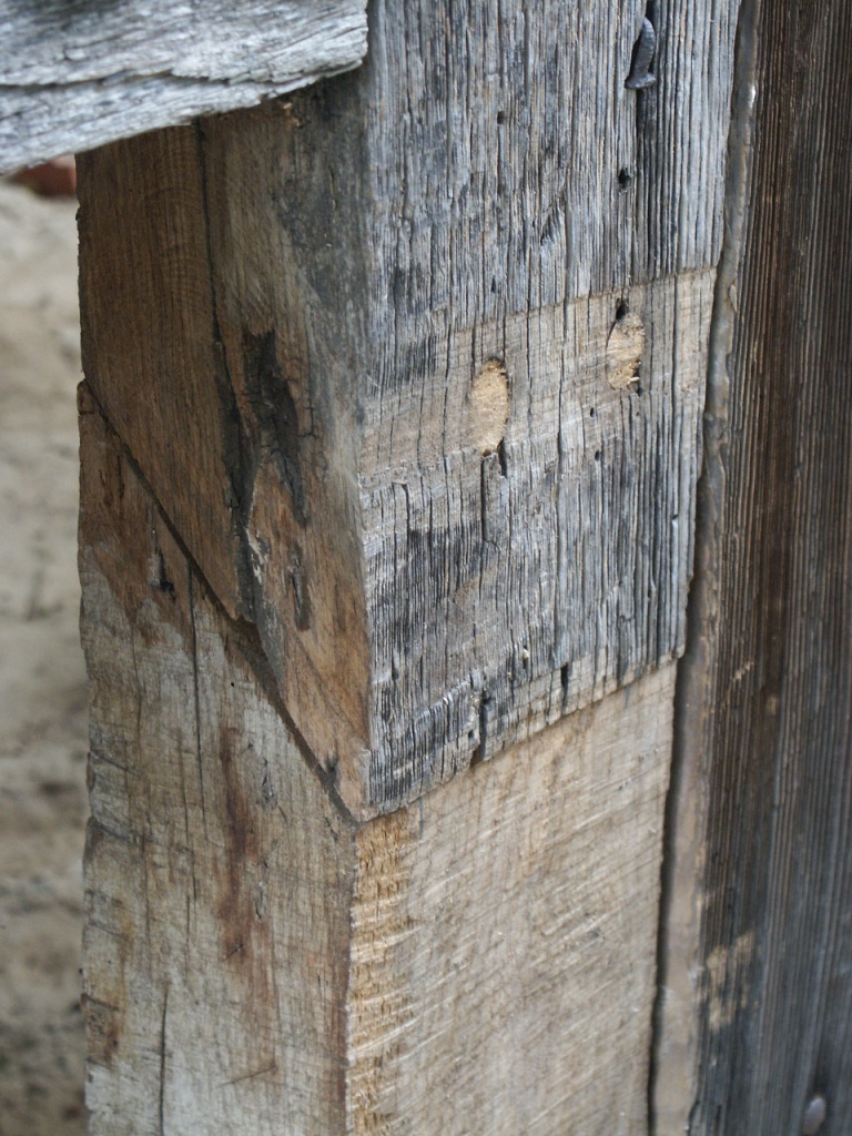

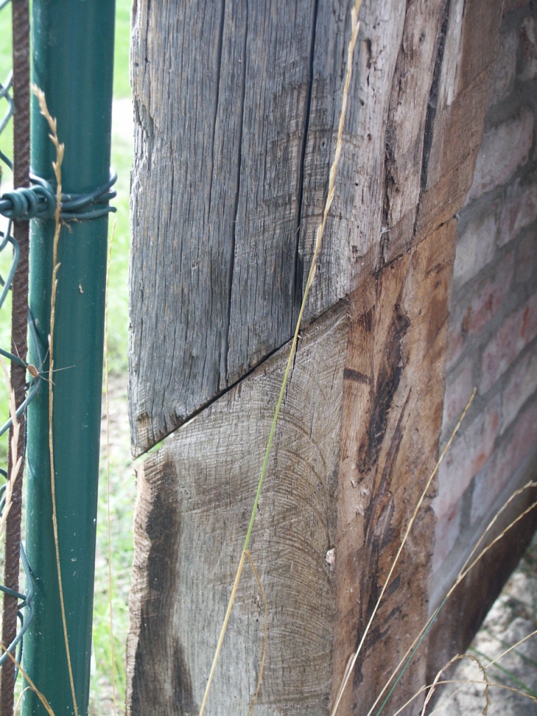

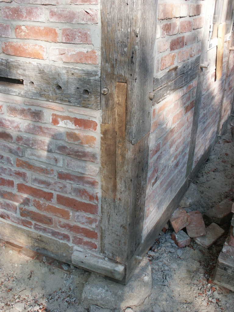

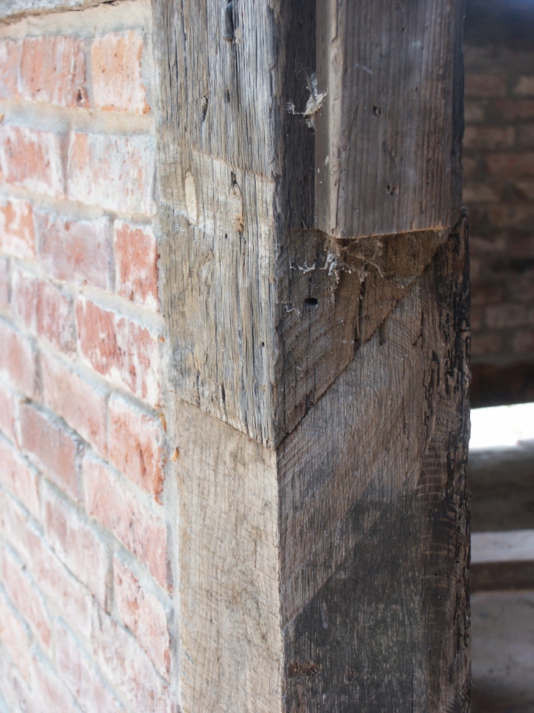

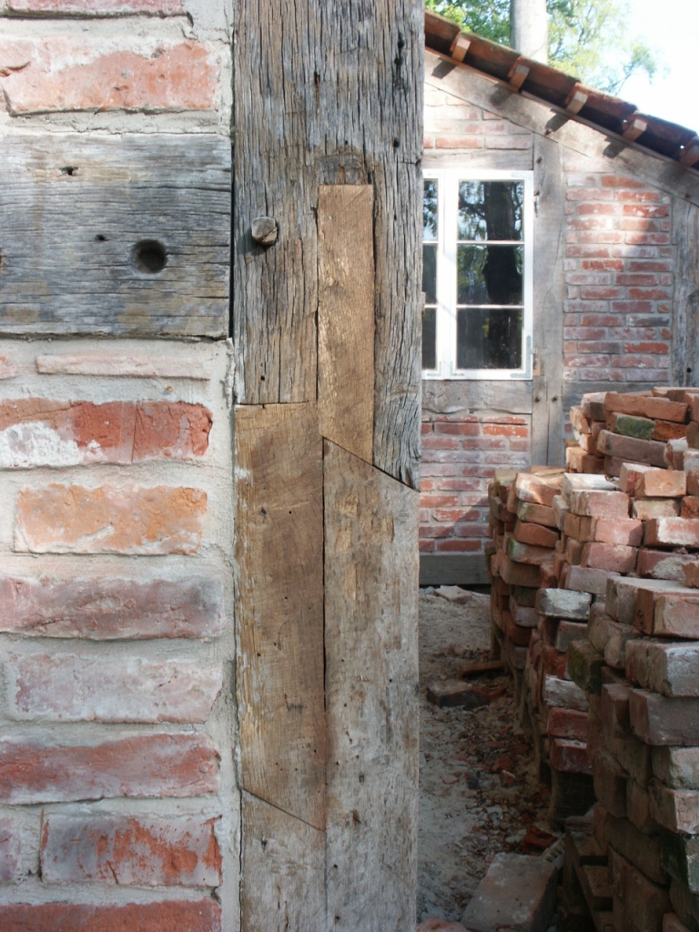

Der Diagonalschnitt geht gerade durch !!!´ Gehalten wird der ganze "Zauber" nur durch jeweils 2 Holznägel !!!´ Und diese haarsträubende Konstruktion findet sich auch noch bei diversen Stielen, die direkt nebeneinander stehen´
Stielanlängung der besonderen Art
Man sollte es eigentlich nicht glauben, aber diese "neue Art" der Stielanlängung hat sich ein Zimmermann´
ausgerechnet beim Wiederaufbau eines Gebäudes im Kreismuseum Syke ausgedacht´

Hallo Stefan,
und das im Quellgebiet der IGB - und auch noch vor dem von mir mit erstelltem Speicher vom Gut Wöhrden. Wo waren denn die Fundamentalisten der IGB?
Gruß, Reinhard
Gruß, Reinhard
Re: Stielanlängung der besonderen Art
Keine Ahnung ... hab's gestern erst per Zufall entdeckt. Die Hütte ist noch im Aufbau, die Gefache noch nicht drin. Es kann also noch gerettet werden. Heiz Riepshoff hat's noch nicht gesehen, aber ich hab's ihm gestern schon gesteckt. Denke mal, er wird im Museum Alarm schlagen und die Nachbesserung einfordern ...
Bei dieser Art ist sogar die Standsicherheit nicht gegeben, wie man sich einfach überlegen kann: Das Haus "hängt" ja auf eine schiefen Ebene an ein paar Holznägeln ohne Knickfestigkeit. Ich hoffe auch, dass Heinz Riepshoff hier (zusammen mit dem Statiker des Kreisbauamtes?) richtig Terror macht. Der Zimmermann hätte sich ja bloss an der Museumskasse "Wie was machen" holen müssen, um zu sehen, wie es richtig geht! Da gibts nur eins: Alles wieder runter und richtig machen! Auch und gerade wenns eine Ausschreibung und dann das billigste Angebotwar: Sollte es sich um einen Zimmereibetrieb handeln, empfehle ich sofortige Anzeige bei der Handwerkskammer mit Aufforderung, dem Leiter sofort den Meisterbrief zu entziehen! Zusätzlich anzeige wegen unlauteren Wettbewerbs: Pfusch und Betrug kann jeder, ober o.k. ist das nicht!!
.... wenn es eine Ausschreibung und dann auch noch im Quellgebiet der IGB gewesen ist, dürfte ja auch die Frage zu beantworten sein, warum ein derart unterqualifizierter Betrieb, und wenn er noch so billig ist, überhaupt den Zuschlag bekommen hat.Dietrich Maschmeyer hat geschrieben: ...... Auch und gerade wenns eine Ausschreibung und dann das billigste Angebot war: Sollte es sich um einen Zimmereibetrieb handeln, empfehle ich sofortige Anzeige bei der Handwerkskammer mit Aufforderung, dem Leiter sofort den Meisterbrief zu entziehen! Zusätzlich anzeige wegen unlauteren Wettbewerbs: Pfusch und Betrug kann jeder, ober o.k. ist das nicht!!
Da ja weder die Ausschreibung noch sonst irgendetwas bekannt ist, stellt sich mir auch die Frage, ob die Leistung überhaupt korrekt Ausgeschrieben worden ist oder vielleicht da schon der Fehler liegt.
Und wieso fällt das nicht dem Bauleitenden Architekten auf?
Ich finde diese Art der Anschuhung einfach zum k?.., aber letztlich hätte gerade das Museum in Syke doch genügend Zugriff auf qualifizierte Handwerker gehabt, oder?

Eine wirklich "sehr gelungene" Arbeit, die der Zimmerer dort abgeliefert hat.
Evtl. hat er sich ja vorher mal im (Holz)-Flugzeugbau versucht. Doch auch da, wenn ich mich richtig entsinne, sollte die Länge
der Schäftstelle mindestens 5-mal dem Querschnitt sein, um eine vernünftige Krafteinleitung und Knickfestigkeit zu erreichen!
Handwerk ist dies sicher nicht ... eher Handpfusch ... UNGLAUBLICH!

das eigentlich Faszinierende ist doch, dass das Haus trotzdem nicht zusammengebrochen ist. Manchmal staune ich darüber, was durch Lastumlagerungen und Reibungswiderstände für Lasten abgetragen werden können - alter Schwede -
und das für eine "kognitive Beurteilung" dieses "Lastabtrages" nicht unbedingt ein Studium erforderlich ist (-> Beitrag v. Ralf) hat unlängst eine 14 jährige Schülerpraktikantin in unserem Büro unter Beweis gestellt... - einfach unfaßbar -
Gruß Sven.
Gruß Sven.

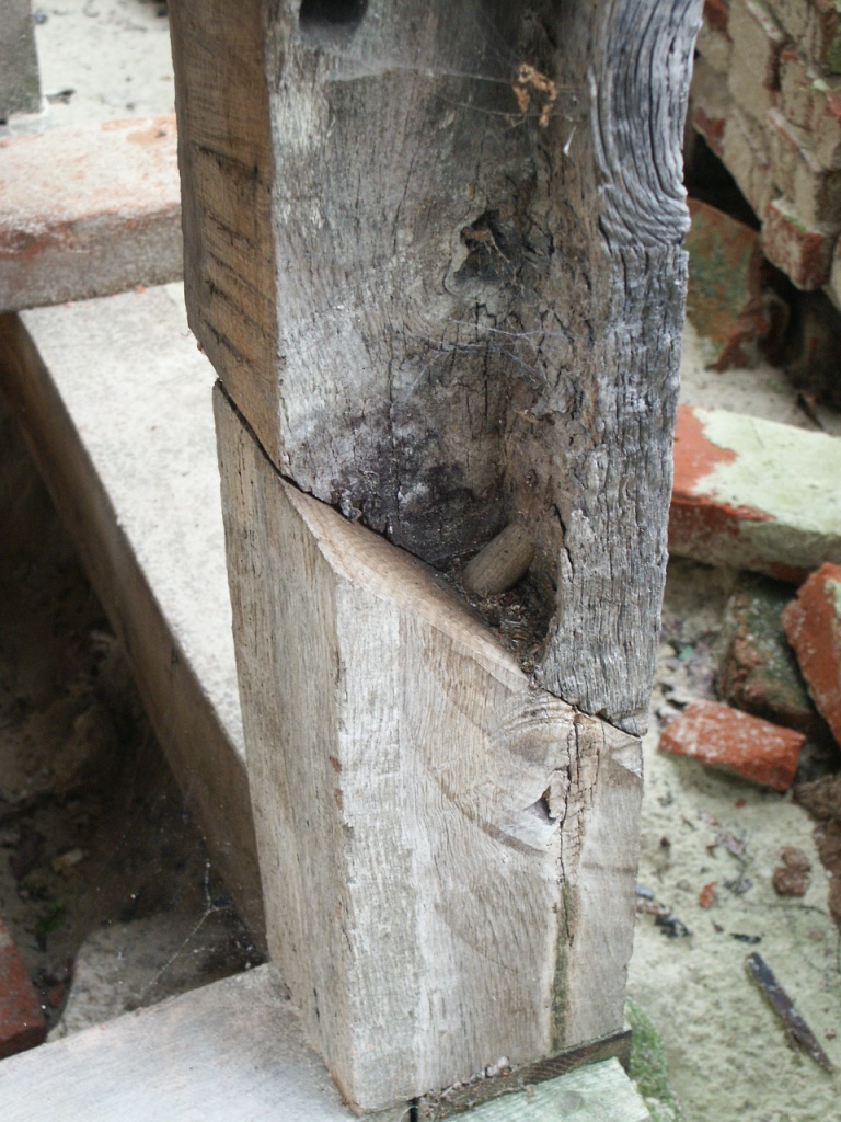

Man sollte es ja eigentlich nicht glauben, aber ein Jahr nach meiner ersten Beobachtung der "beeindruckenden" Stielanlängungstechnik im Kreismuseum Syke und der etwas späteren Meldung aus Syke, die erforderlichen Änderungen wären erfolgt, hätte uns in bei der diesjährigen Jahreshauptversammlung vor Ort fast der Schlag getroffen !
Von den bemängelten Stielverlängerungen sind gerade mal 3 Eckstiele angefasst worden. Zumindest 7 (!!!) weitere Stiele blieben UNVERÄNDERT und die Gefache wurden gnadenlos ausgemauert.
Die Qualität der veränderten Eckstiele ... seht selbst

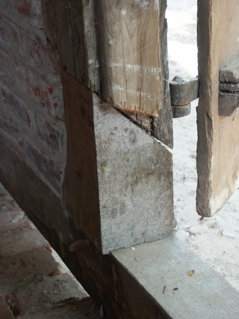

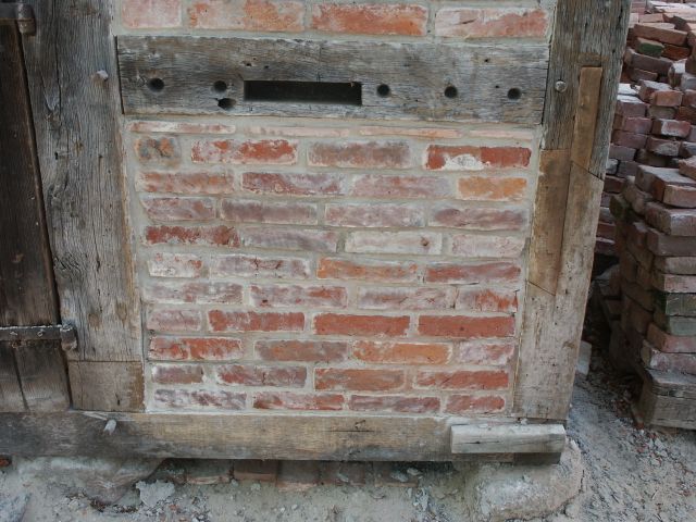

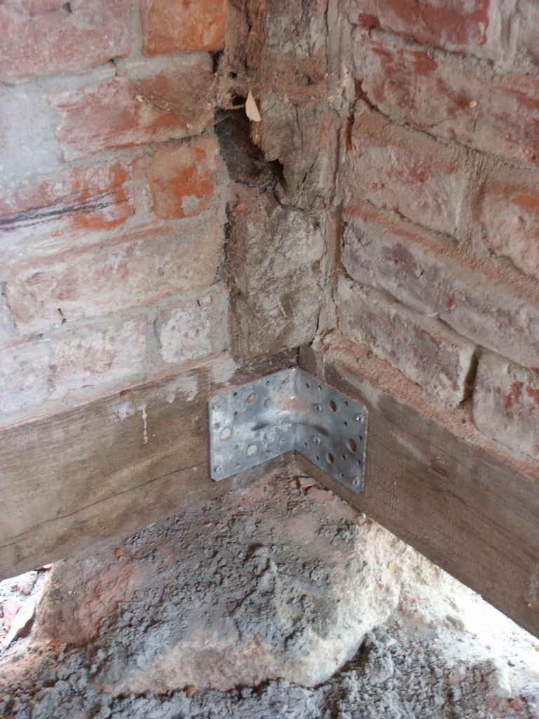

Auch die Eckverbindungen der Fußschwellen sind äußerst sehenswert
Zur Verdeutlichung: Das Gebäude wurde in Einzelteilen transloziert, d.h. in diesem Fall wurde ganz normal von unten nach oben gebaut !! - und in diesem Fall mit NEUEN Schwellen. Eine fachgerechte Überblattung wäre also überhaupt kein problem gewesen

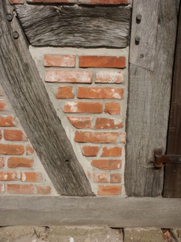

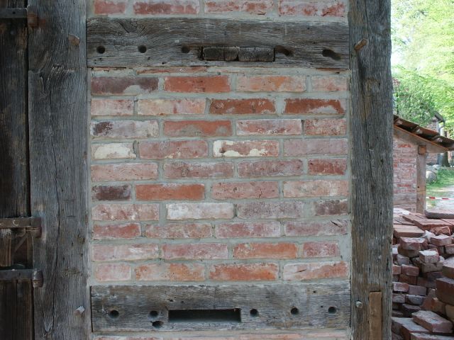

Bemerkenswert auch die Mauerwerkskünste im Bereich der Ausfachungen ...
Sieht eigentlich aus wie Anfängerarbeiten - die sichtbaren Fehler sind jedenfalls typisch.

Ausfachungen im "industrial-design"
Ahoi Stefan,
die Jahreshauptversammlung war offenkundig unterhaltsam
Besonders gut hat mir, neben der Holzschnitzerarbeit an den Sti(e)len, der Beton mit den groben Zuschlägen als Ausfachung gefallen - da hätte man nun wirklich eher drauf kommen können - ein Meilenstein im Fachwerkbau ! Jetzt endlich, dank derartiger, rationeller Fertigungsweisen wird der Fachwerkbau auch für den sozialen Wohnungsbau finanzierbar. Die soziale Funktion solcher Freilichtmuseen, so sie denn über eine eigene Entwicklungabteilung wie in Syke verfügen, ist offenkundig bisher stark unterschätzt worden.
