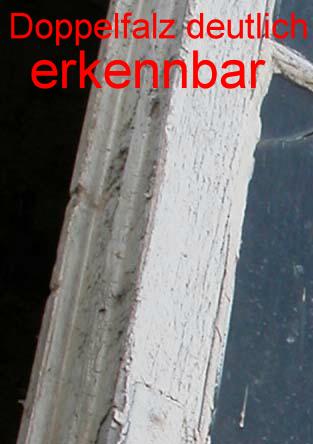

Zuerst die bestehende Originalsubstanz als Referenz.
- (25.07 KiB) 342-mal heruntergeladen

Nach der Restaurierung ist der Falz plötzlich weg
- (30.52 KiB) 238-mal heruntergeladen

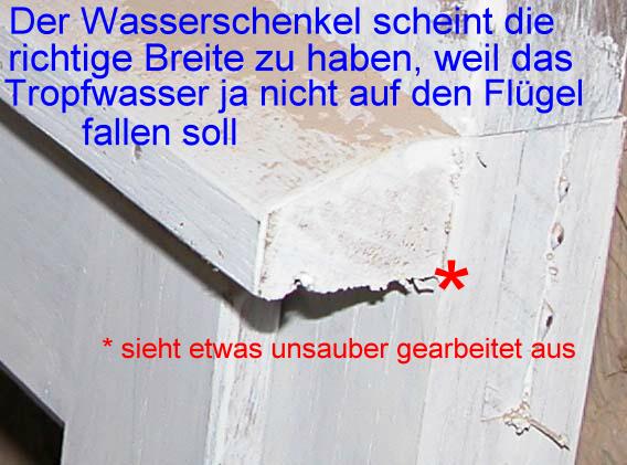

Re:Fenster-Pfusch
... und dann ging das Schleifpapier aus
- (49.63 KiB) 221-mal heruntergeladen

Ein dickes Danke an die Beteiligten dieser Beurteilung. Das läßt mich wieder an meine schon angezweifelten Sehfähigkeiten glauben
Die G'schicht nimmt Formen an. Herr Tischler versuchte mir am Samstag ein Argument um's andere zu liefern, doch leider scheiterte er an meinem festen Willen, ihm den Auftrag zu entziehen. Am Mittwoch ist Termin beim Anwalt. Natürlich bezahlen wir diesen Pfusch nicht!
Heute waren die empfohlen Restauratoren da (danke Ralf) und haben sich unsere Fenster angeschaut (auch sie waren von der Kunst des Tischlers regelrecht begeistert). Ich werde nun alle Fenster entglasen, die Beschläge und Aufreiber abnehmen und das Holz vom alten Lack befreien. Dann werde ich sie in die Werkstatt bringen.
Nochmals vielen Dank, mir geht es schon wieder besser
PS: die Aufreiber sind natürlich Vorreiber (danke Bernd) da hab ich mich doch tatsächlich verwirren lassen
