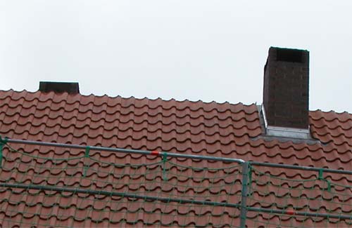

unser neuer Schornstein, den wir für unsere Heizung neu erstellen lassen mussten, sieht am Kopf aus wie die beiden schon vorhandenen. Hochgezogen aus Plewa-Formsteinen, innen ein Edelstahlabzug. Der Kopf wurde mit braunen Klinkern verkleidet, oben liegt eine Sandsteinplatte auf Eulenluken auf.
Im vorhandenen Steiger wurden 2 Edelstahlabzüge montiert. Einer für die Küchenhexe und der zweite für den Ofen im Wohnzimmer.
In unserem dritten Schornstein werden wir wohl auch noch einen Edelstahlabzug montieren lassen. Da wird dann später ein Kachelofen angeschlossen.

der linke Schornstein, von dem man nur den Abschluss sieht, ist der Steiger mit den beiden Edelstahlabzügen. Der rechte Schornstein ist der, an den der Kachelofen angeschlossen werden soll.

Da sowieso mit neuen Falzziegeln gearbeitet wurde, sollte man jetzt meines Erachtens die Meßlatte für einen "denkmalgerechten" Schornsteinkopf nicht zu hoch legen. Das bauzeitliche Erscheinungsbild ist eh' perdü - sorry
Vom Grundsatz her sind die vorhandenen Köpfe durchaus in Ordnung - allerdings würde ich die Abdeckplatte ringsum ein paar cm überstehen lassen. Dies wäre zumindest in meiner Region typischer, als der hier ausgeführte stumpfe Abschluss.

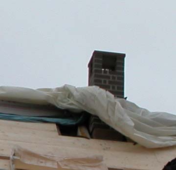

Eine andere schöne Variante ohne "Deckel" siehe Foto.

Die Vorbesitzer meines Hauses hatten zumsammen mit dem Denkmalschutzamt eine Architektin beauftragt um eine Bestandsaufnahme und Sanierungsvorschläge anzufertigen. Darin hatte sie Schornsteinköpfe ähnlich dem auf Stefan´s Bild vorgesehen. Ich empfinde die Schornsteine als sehr passend, weiß jedoch noch nicht ob ich wirklich den Aufwand auf mich nehmen werde...

...und noch eins...
