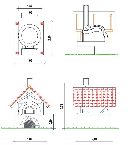

Zur Info für Interessierte - Markus und ich haben uns also erfolgreich zusammengetan und wollen uns diesen Sommer an unserem ersten Lehmbackofen zu versuchen.
So in etwa soll er nach meinen bisherigen Vorstellungen aussehen - ist aber intern noch nicht abgestimmt

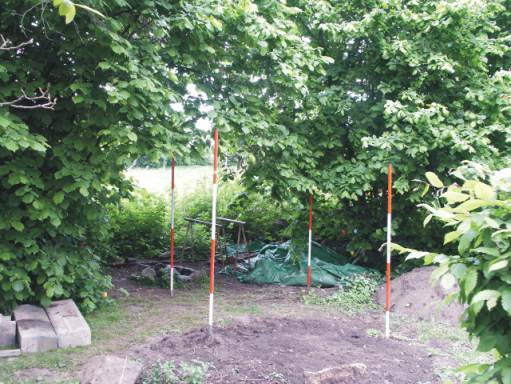

... und hier soll er dann stehen.

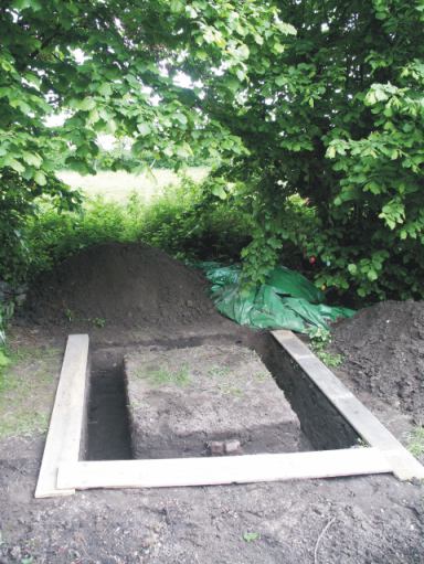

... der Anfang ist gemacht ... ohne Fundamente läuft nix

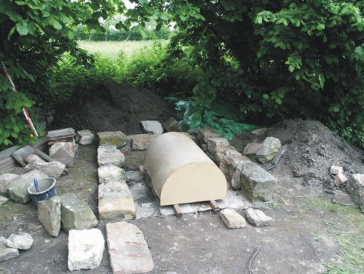

Bei der Sanierung unseres Hauses kamen viele Natursteinbrocken aus den alten Fundamenten zum Vorschein. Da bei IGB-lern solche Dinge in der Regel das Grundstück nicht verlassen, können wir nun von diesen Schätzen zehren und unseren Backofensockel daraus bauen.
Ein mühsames Pusselspiel sondergleichen - aber es soll ja hinterher auch toll aussehen.
Die halbe Tonne, die als Schalung für unser Gewölbe dienen soll, besteht aus alten Spanplatten und einer daraufgenagelten Hartfaserplatte.

... die beiden Lattenpaare unter der Gewölbeschalung sollen es ermöglichen, daß wir bei Fertigstellung des Gewölbes die Schalung absenken können ... ... und dann hoffentlich rausziehen können, ohne daß alles wieder zusammenpurzelt.
Theorie und Praxis - mal sehen ob's klappt, sonst müssen wir die Schalung abfackeln - aber Rußspuren am Sockel müssen nun wirklich nicht sein

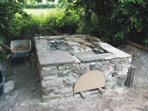

... der Sockel ist fast fertig.
Für die Backfläche versuchen wir es mit Rogensteinplatten und Ziegelsteinen aus Zweitverwendung.
Für die Fugen des Natursteinmauerwerks gönnen wir uns ein paar Säcke BALTUS-Muschelkalk-Fugenmörtel
Die Backofentür und das Thermometer sind bestellt. Parallel werden wir jetzt den Lehm vorbereiten. Der Backraum selbst wird etwas flacher werden als ursprünglich geplant. Aus statischen Gründen dachten wir zunächst an eine halbkugelförmige Lösung. Um ein gleichmäßiges Durchbacken der Brote zu gewährleisten (ohne, daß der Boden vorher schwarz wird
) sollte der Backraum aber wohl nicht höher als 30 cm sein.
