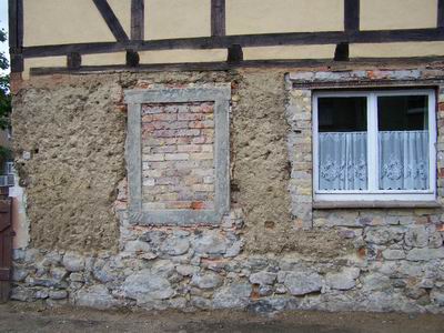

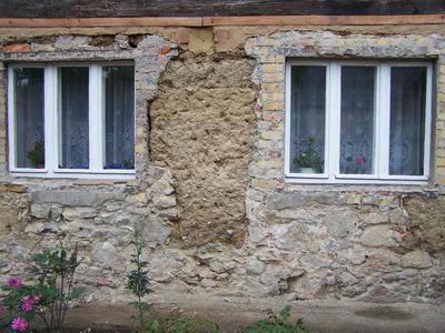

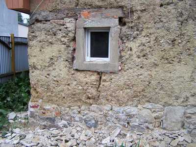

ein reichliches Jahr seit der Fragestellung ist vergangen und wie das immer so ist, waren v.a. Arbeiten im Innenbereich wichtiger. Aber jetzt soll der Außenputz noch dran, und ich habe die letzten Tage das EG vom Außenputz befreit.
Was ich da ans Tageslicht befördert habe, hat mich doch etwas sprachlos gemacht. :o In die Lehmwände worden vor allem bei Einbau neuer Fenster Anfang der 60er Jahre riesige Löcher gerissen und mit den damals verfügbaren Materialen (Ziegel, Bruchstein, Zement) zugemauert. Der Altputz bestand aus einer dicken Zementputz-Schale, welche an mehreren an Nägeln gespannten Drähten, hing.
Nun noch mal die Frage, wie verputze ich so ein "Schlachtfeld" am besten ??? , vielleicht doch mit Putzträgermatten ala Distanet ? Oder wäre es sogar überlegenswert, dünne Holzweichfaserplatten mit Lehm an die Wand zu kleben (incl.Dübeln) und dann darauf zu putzen ?
Zu den Fragen anbei ein paar Bilder.
Besten Dank und einen schönen Sonntag.

Re: Kalkputz auf Lehmwand - Welcher Putzträger?
Hallo Thomas,
ein Putzträger ist ja grundsätzlich erst einmal nicht schädlich.
So wie dein Untergrund aussieht, würde ich auf jeden Fall irgend etwas machen, da sonnst Risse vorprogramiert sind. Ich würde eher Gewebematten vorsehen.
Rein Formal ist es so, das du bei dem Umfang deiner Arbeiten auf jeden Fall den Mindestwärmeschutz gemäß DIN4108-2:2003-07 Tabelle 3, normale Bauteile, einhalten musst.
Dabei musst du mit der Außenwand einen Wert von 1,2 m²K/W erreichen. Das sind die Minimalanforderungen. Gemäß EnEV 2007 hingegen musst du einen U-Wert von 0,35 W/m²K einhalten, sofern deine Außenwand im jetzigen Zustand einen Wert erreicht, der größer als 0,9 ist.
Rein theoretisch könntest du das natürlich mit einer ensprechenden Außendämmung erreichen. Auch bei einer solchen Variante würde ich in jedem Fall einen zusätzlichen Putzträger als Rissbrücke vorsehen.

dank zunächst für die Antworten. Eigentlich hatte ich keine zusätzliche Dämmung vorgesehen, denn ursprünglich war ich von einer massiven 60cm starken Lehmwand ausgegangen. Das EG wird momentan noch bewohnt, so dass ich dort erst später eine Innendämmung vornehmen könnte. es geht mir momentan nur um den Außenputz.
Ich würde ja zunächst mal die Fehlstellen im Lehm mit Lehmmörtel auswerfen bzw. mit Kalk-Trass-Mörtel die losen Bruchsteine und die Stellen um die Fenster ausgleichen. Aber wie dann weiter ? Wenn Putzträger, wo und wie befestige ich den v.a. in der Lehmwand ?
Oder reicht doch eine Kalkschlämme als "Haftgrund" ?
Herzlichen Dank.

Hallo Thomas,
normalerweise müsste es reichen, wenn du die Matten in die erste Schicht einarbeitest. Diese würdest du ja sicherlich erst über dem "Haftgrund" aufbringen. Zur Not oder als Sicherheit kannst du zusätzlich Befestigungen aus Edelstahl vorsehen. Die dürften in dem Lehm bei entsprechender Länge auch ausreichend halten.
Ob bei deiner 60cm starken Lehmwand überhaupt noch eine Innendämmung notwendig bzw. sinnvoll ist, würde ich zu gegebener Zeit mal überprüfen lassen.
