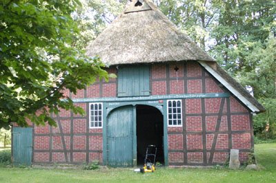

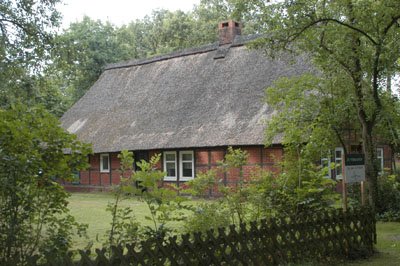

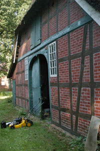

Wir haben jetzt ein schönes Objekt hier gefunden. Auf einem schönen Grundstück mit Scheune. Das Haus ist von 1871, mit Wohnteil und alter Tenne. Es muß sehr viel gemacht werden, um es überhaupt bewohnen zu können. Die eine Seite des Reetdaches muß erneuert werden. Der Eigentümer meinte, es müsse komplett "entkernt" werden.
Es soll 98.000 Eur kosten, VB. Es befindet sich im alten Dorfkern von "Ostervesede" und steht unter Denkmalschutz.
So, die einen sagen, dass wir unter keinen Umständen ein denkmalgeschütztes Haus kaufen sollen. Die anderen sagen, dass Haus sei geschenkt noch zu teuer ::) Ich finde es vom Fachwerk sowi Mauerwerk her eigentlich gut erhalten (besser als unser jetziges). Es besteht auf jeden Fall sanierungsbedarf, keine Frage. Aber ist eine solche Sanierung wirklich nur Wohlbetuchten vorbehalten?? Das so ein Haus eine "Lebensaufgabe" ist, wissen wir. Gibt es Förderungen, wenn man ein solches Haus saniert?
Was kostet so ein Reetdach (Hälfte) und stimmt es, dass die Qualität von reet momentan derart schlecht ist?
Ich würde mich sehr über tipps freuen, denn eigentlich ist es unser "Traumhaus"....

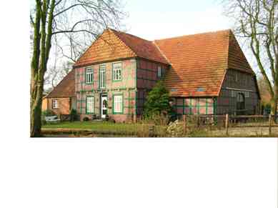

Hier wohnen auch acht Verrückte ( drei Pferde, ein Hund, zwei Katzen und zwei Menschen) die sich 2000 ein Fachwerkhaus von 1874 gekauft haben. Wir haben unser Haus in zweieinhalb Jahren renoviert und umgebaut. Wenn ihr Interesse habt, laden wir euch auf einen Kaffe ein und ihr könnt euch von dem "es ist machbar mit wenig Geld und es lohnt sich", überzeugen.
