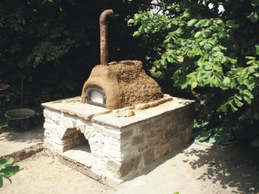

Re:Infos zum Backofenbau
... zwischendurch mal wieder eine Frontansicht.
Wir sind mutig und machen gleich mit dem Rauchabzug weiter, weil's gerade so'n Spaß macht.
- (47.78 KiB) 36-mal heruntergeladen

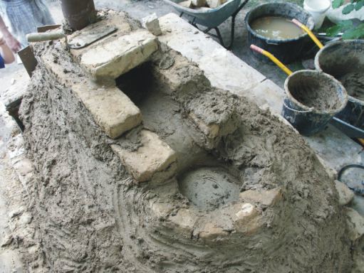

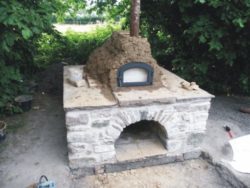

Der Ansatz für den Rauchabzug von schräg hinten.
- (48.68 KiB) 36-mal heruntergeladen

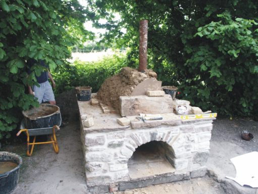

... endlich kann man die Ofentür wieder sehen ...
- (47.57 KiB) 35-mal heruntergeladen

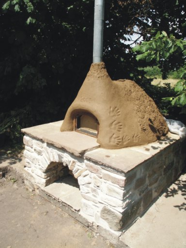

... Am Wochenende hat unser Öfchen nochmal ordentlich Gewicht zugelegt - Speichermasse muß sein !!. Ein Satz besser erhaltener Ofenrohre hat sich auch noch auf einem Dachboden gefunden - eigentlich egal, weil es sowieso in Lehm verpackt werden soll ...
Zwischenzeitlich haben wir ca. 350 Lehmeier und etwa 1,2 m? Lehm verarbeitet - dazu kommt eine Sandkiste voll Sand, aber den bekommen die Kinder ja in ca 2 Wochen (?) wieder zurück
Jetzt heißt es erstmal geduldig den Trocknungsprozeß abzuwarten und bei Gelegenheit das Dach aus alten Balken und Sparren zu konstruieren.
... Fortsetzung folgt ...
... der Sand ist raus - der Backraum steht
Nun kann er auch vom Innenraum her trocknen.
Das Bild zeigt den Innenraum mit dem Rauchabzug kurz nach dem Ausschaufeln des Sandes (ca. 0,4 m?). Wenn der Innenraum abgetrocknet ist, können wir den restlichen Sand von der Oberfläche abfegen und langsam mit dem Trockenheizen beginnen ...
- (46.83 KiB) 32-mal heruntergeladen

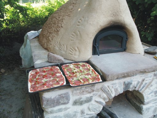

... am dritten Tag des Trockenheizens hatte meine Geduld dann doch ein Ende - 'tschuldige Markus, aber es ist mit mir durchgegangen und somit lief die Generalprobe leider ohne Dich ab - wir haben kurzerhand unsere Vorräte überprüft und ich habe meine erste (!) Pizza kreiert und ein Testbrot sollte es dann doch auch sein.
Ergebnis anbei ... die Pizza im Rohzustand
- (47.02 KiB) 31-mal heruntergeladen
... und 20 Minuten später ... richtig knusprig und lecker !
- (48.21 KiB) 30-mal heruntergeladen

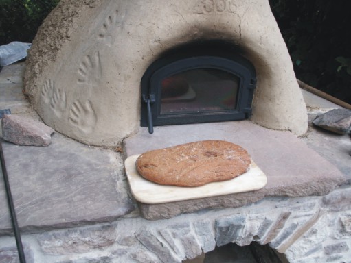

... gleich nach der Pizza das erste Brot (Dinkelbrot mit Roggenschrot und Körnern) in den Ofen - ich hätte sonst die Pizzableche nicht mehr rausbekommen - und ca. 45 Minuten später war es tatsächlich fertig. Knusprig und saftig - warmes Brot mit Butter - suuuper !!
Hoffentlich schaffe ich es bald, das Dachgebälk zu basteln - auf Dauer ist es doch ziemlich lästig, bei Regen immer 'ne Plane drüberziehen zu müssen.
Fortsetzung folgt !
Fortsetzung folgt !
