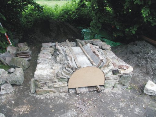

Beitrag von Stefan Haar »
... die beiden Lattenpaare unter der Gewölbeschalung sollen es ermöglichen, daß wir bei Fertigstellung des Gewölbes die Schalung absenken können ... ... und dann hoffentlich rausziehen können, ohne daß alles wieder zusammenpurzelt.
Theorie und Praxis - mal sehen ob's klappt, sonst müssen wir die Schalung abfackeln - aber Rußspuren am Sockel müssen nun wirklich nicht sein ;)
Dateianhänge
(47.61 KiB) 58-mal heruntergeladen

Benutzeravatar
Stefan Haar
Globaler Moderator
Globaler Moderator
Beiträge: 888
Registriert: Sa 15. Feb 2003, 23:59
Wohnort: Wolfenbüttel
Re:Infos zum Backofenbau
... fast fertig der Sockel und unser Steinevorrat ist glücklicherweise noch nicht erschöpft ...
Aus den Solling-Sandsteinplatten wird die "Tischplatte".
Dateianhänge
(47.71 KiB) 54-mal heruntergeladen
AG-Bautechnik der IGB
Dipl.-Ing. Architekt
Beiträge im Forum können lediglich allgemeine Betrachtungen und daher reine Meinungsäußerungen sein. Bei konkreten Sanierungsproblemen ist eine Einzelberatung durch einen Sachkundigen vor Ort zwingend erforderlich.
