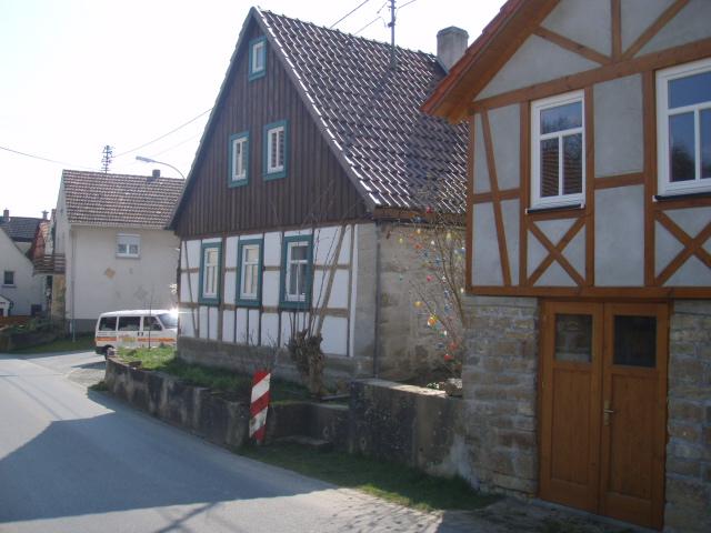

Endlich finde wieder etwas Zeit um einige Bilder von meinem Hof zu Zeigen. Würde mich freuen wenn wir gemeinsam das Alter herausbekommen. Gruß Martin

Schwieriges Unterfangen, wenn man die Region nicht kennt. Im großeren Umkrein von Braunschweig/Wolfenbüttel würde ich ob der angedeuteten Doppelständrigkeit (engere Stielabstände zwischen den Fenstern) und des Anschlusses der Strebe an das Rähm auf ca. 1840 tippen. Allerdings würde die Monsterschwelle und die Breite des Eckfeldes wiederum eher 100-150 Jahre früher zu datieren sein.
Oder sollte es sich bei der "Monsterschwelle" dann doch eher um Natursteinquader handeln, die in der Farbe des Fachwerks gestrichen wurden? Die Auflösung der Fotos offenbart da leider nichts Genaueres. In Anbetracht der Tasache, dass die Hütte aber offenbar ziemlich kerzengerade steht, würde ich dann doch eher zu Mitte des 19. Jhdts. tendieren.
Das ist aber bitte mangels Ortskenntnis und aufgrund weniger Indizien ziemlich in Blaue getippt - also bitte nicht meckern, wenn's nachher nicht stimmt  ;) - Die genaueste Datierung würde man sicherlich über eine dendrochronologische Untersuchung bekommen, sofern man im Archiv nicht fündig wird.
Weißt Du etwas über die Assecuranznummer des Hauses?
Grübelnde Grüße

Danke Stefan und Toralf, um über die Ämter zu forschen fehlt mir leider momentan die Zeit, das muß wohl bis zum Winter warten. Allerdings handelt es sich wirklich nicht um eine Monsterschwelle sondern um einen Sandstein der eine enorme Dichte aufweist. Unser Haus hatte tatsächlich nie eine Schwelle gehabt sondern wurde auf diesen Sockel gegründet. Habe so einen Aufbau bis jetzt noch nicht gehabt. Gruß Martin
