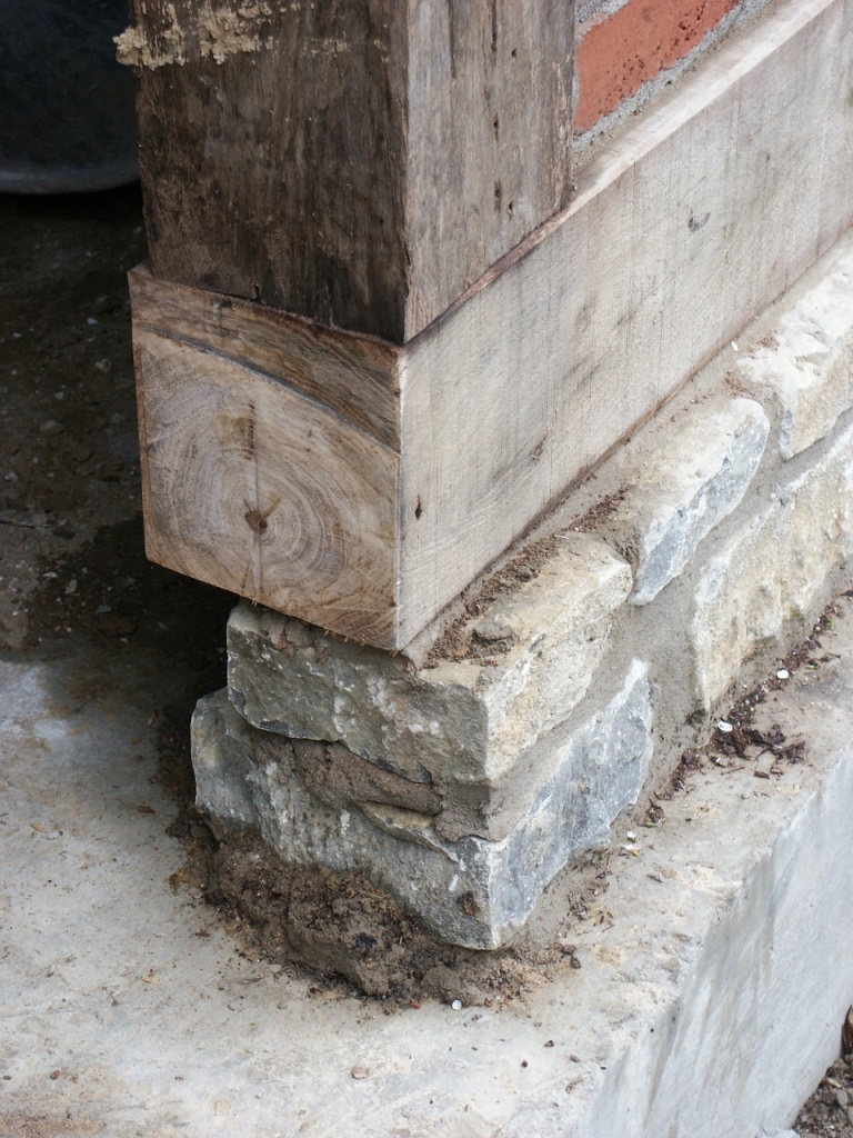

Es mag ja sein, dass die ausführende Firma vom Architekten unter Androhung von Gewalt zu dieser Sockelausbildung gezwungen wurde ... aber als Fachbetrieb sollte man auch entsprechende Argumente finden, Derartiges zu verhindern. Es ist doch nur eine Frage der Zeit, bis sich die neue Schwelle erneut verabschiedet

Hallo
Da mag Jemand Wasserspiele über Stufen? Plätscher, Plätscher, als Kind fand ich das auch so schön.....
Aber, davon mal ab, das bißchen Gefachausmauerung, dass man da sehen kann, sieht auch arg nach Zement aus, oder täuscht mich das als Laie?

Re: Sockelausführung mit garantiertem Folgeauftrag
Treffer ! - versenkt !
Weder die Steine noch der Mörtel können als gut geeignet bezeichnet werden.
