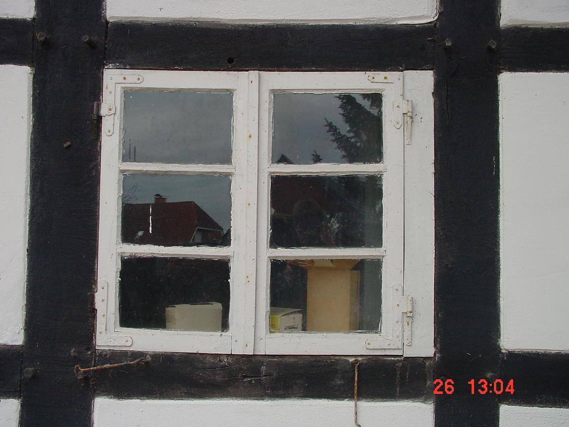

... ganz interessant fand ich auch dies ...
Fenstereinbau.JPG [108.55 KiB]
315-mal heruntergeladen
Fenstereinbau Ost.JPG [113.8 KiB]
298-mal heruntergeladen

Aufgrund des Alters der Fensterflügel möchte ich
keinesfalls Kritik an Menschen üben, welche schon lange nicht mehr leben.
Vielleicht hat man einst vorhandene Flügel wiederverwendet -- oder man
hat sich gesagt : " Ähnliche Scheibenformate sind uns wichtiger, als gleichgroße Fenster in den Gefachen "
- Persönlich sehe ich diese Lösung mehr als eine Vernunftlösung an.
- Wer weiß , eventuell hat der Hausbesitzer seinerzeit selbst " Hand angelegt "

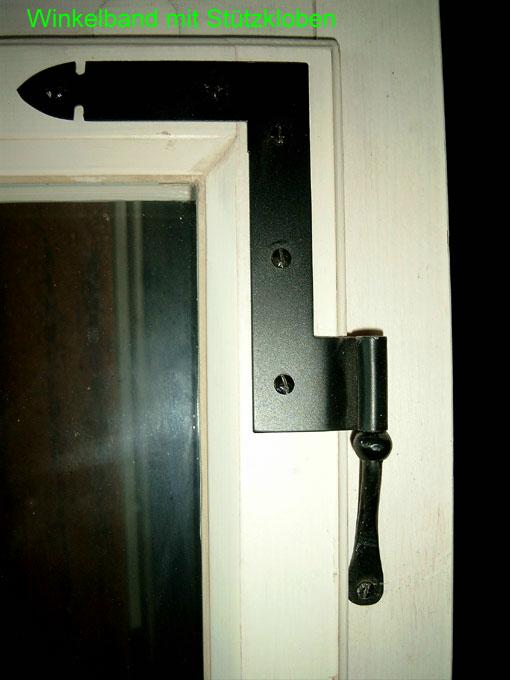

Jedenfalls habe ich eines der beiden Fotos von thobi beschriftet, um zwei Fachbegriffe zu erklären.
A. Milling

Moin Andreas,
zunächst wollte ich die Fenster auch in einer anderen Rubrik positionieren,
da ich mir nicht sicher bin, ob es sich hierbei um "Pfusch" handelt.
Das Haus selbst - 4-Ständer HH - ist etwa von 1850.
Die Fenster sind auf der Ostseite, ziemlich weit vorn Richtung Wirtschaftsgiebel eingebaut.
Daher würde ich annehmen, dass die Fenster dort nicht von Anfang an eingebaut waren.

Ich würde in diesem Fall auch nicht unbedingt von Pfusch am Bau durch Handwerker sprechen. Die Variante spricht eher für eine sinnvolle Zweitverwendung vorhandener Altfenster aus Geldmangel. Die Variante mit direkt an die Stiele angeschlagenen Fensterflügeln (ohne Rahmen) ist in der Region zumindest bei den früheren Gebäuden nicht unüblich.
Gruß  Stefan
BeitragVerfasst: So 26. Nov 2006, 23:32
Ja, Stefan, so sehe ich das auch !
- Andreas
