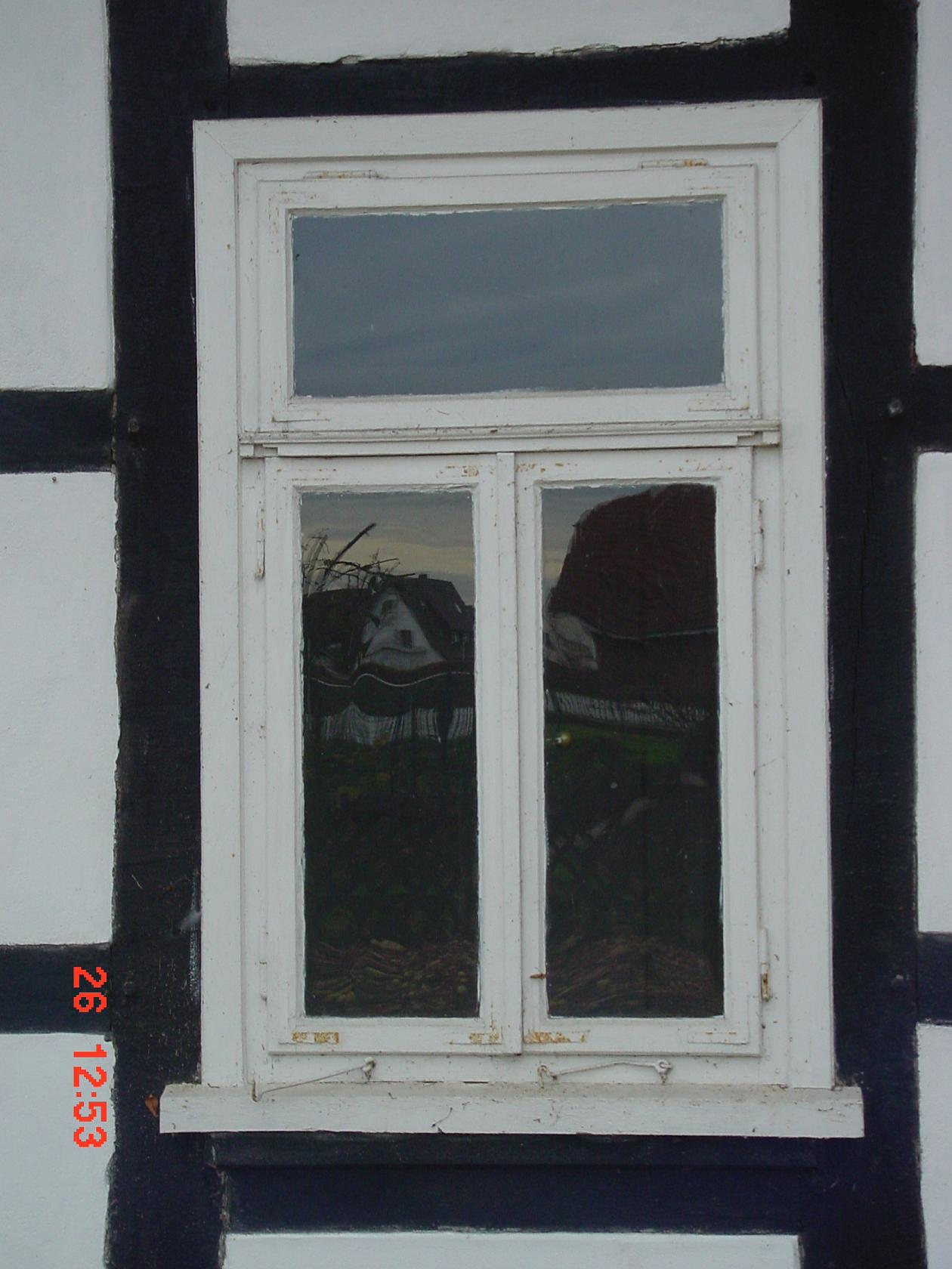

Ein weiter vorn - Richtung Kammerfach/Flett - verbautes Fenster, sieht so aus ...
							zunächst wollte ich die Fenster auch in einer anderen Rubrik positionieren,
da ich mir nicht sicher bin, ob es sich hierbei um "Pfusch" handelt.
Das Haus selbst - 4-Ständer HH - ist etwa von 1850.
Die Fenster sind auf der Ostseite, ziemlich weit vorn Richtung Wirtschaftsgiebel eingebaut.
Daher würde ich annehmen, dass die Fenster dort nicht von Anfang an eingebaut waren.
Schön, dass es diese "alten" Bauteile noch gibt!
- (174.99 KiB) 224-mal heruntergeladen

Nun zum Foto von thobi -
- ein sogenanntes " Galgenfenster "´ - - so um 1900´ - HOCHMODERN !!
-- überall - auch auf dem Lande versuchte man, diese Bauart zu kopieren und einzufügen.
Andreas Milling
Andreas Milling
