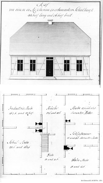

2) Ein Riss einer neu zu bauenden Schule in Rischenau (Nachbarort)

Nun urteilt mal selbst - gleichen sich die Gebäude nicht beinahe wie ein Ei dem anderen? Hat man damals schon Gebäude "von der Stange" gebaut?

nun der Riss der Schule in Rischenau (1811)
Die Treppe ist in unserem Haus genau so vorhanden

Na klar hat man Häuser zu allen Zeiten nach gewissem Muster gebaut. Gerade bei öffentlichen Bauten setzt sich spätestens im 18. Jh. eine gewisse Typenbauweise durch, bei denen wirklich mehrere Häuser nach dem selben Plan gebaut werden. Beispiel: Bauten entlang von Verkehrswegen, bei denen die Anforderungen an jeder Stelle eigentlich gleich waren (Chausseehäuser, Ausspanne, Schleusenwärterhäuser usw.) und die Ausführung zeitnah im Rahmen eines einzigen Grossprojektes erfolgte. Die gezeigten Entwürfe der Schulen hingegen zeigen, dass zwar ähnlich gebaut wurde, lokale wünsche aber darüber hinaus auch noch berücksichtigt wurden. Die Schule in Hillentrup zeigt z.B. u.U. mehr schulräume, einen Wirtschaftsteil mit Klöntür ganz links und - am First ganz rechts erkennbar - einen rückwärtigen Flügel, über dessen Alter - älter oder jünger als die Front? - wir freilich aus der Bildquelle nichts erfahren.
