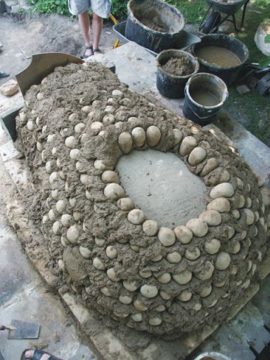

... Am Wochenende hat unser Öfchen nochmal ordentlich Gewicht zugelegt - Speichermasse muß sein !!. Ein Satz besser erhaltener Ofenrohre hat sich auch noch auf einem Dachboden gefunden - eigentlich egal, weil es sowieso in Lehm verpackt werden soll ...
Zwischenzeitlich haben wir ca. 350 Lehmeier und etwa 1,2 m? Lehm verarbeitet - dazu kommt eine Sandkiste voll Sand, aber den bekommen die Kinder ja in ca 2 Wochen (?) wieder zurück
Jetzt heißt es erstmal geduldig den Trocknungsprozeß abzuwarten und bei Gelegenheit das Dach aus alten Balken und Sparren zu konstruieren.

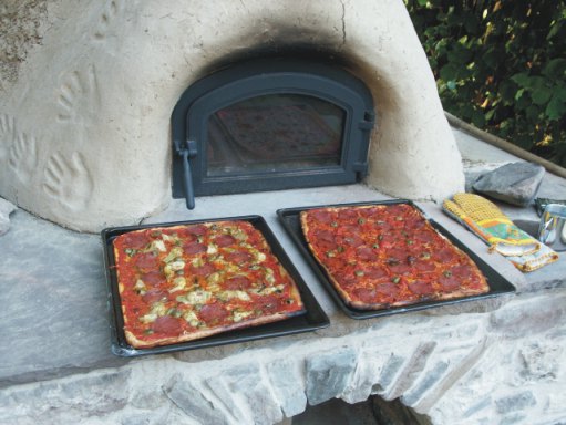

... am dritten Tag des Trockenheizens hatte meine Geduld dann doch ein Ende - 'tschuldige Markus, aber es ist mit mir durchgegangen und somit lief die Generalprobe leider ohne Dich ab - wir haben kurzerhand unsere Vorräte überprüft und ich habe meine erste (!) Pizza kreiert und ein Testbrot sollte es dann doch auch sein.
Ergebnis anbei ... die Pizza im Rohzustand
- (47.02 KiB) 31-mal heruntergeladen
Re:Infos zum Backofenbau
... und 20 Minuten später ... richtig knusprig und lecker !
