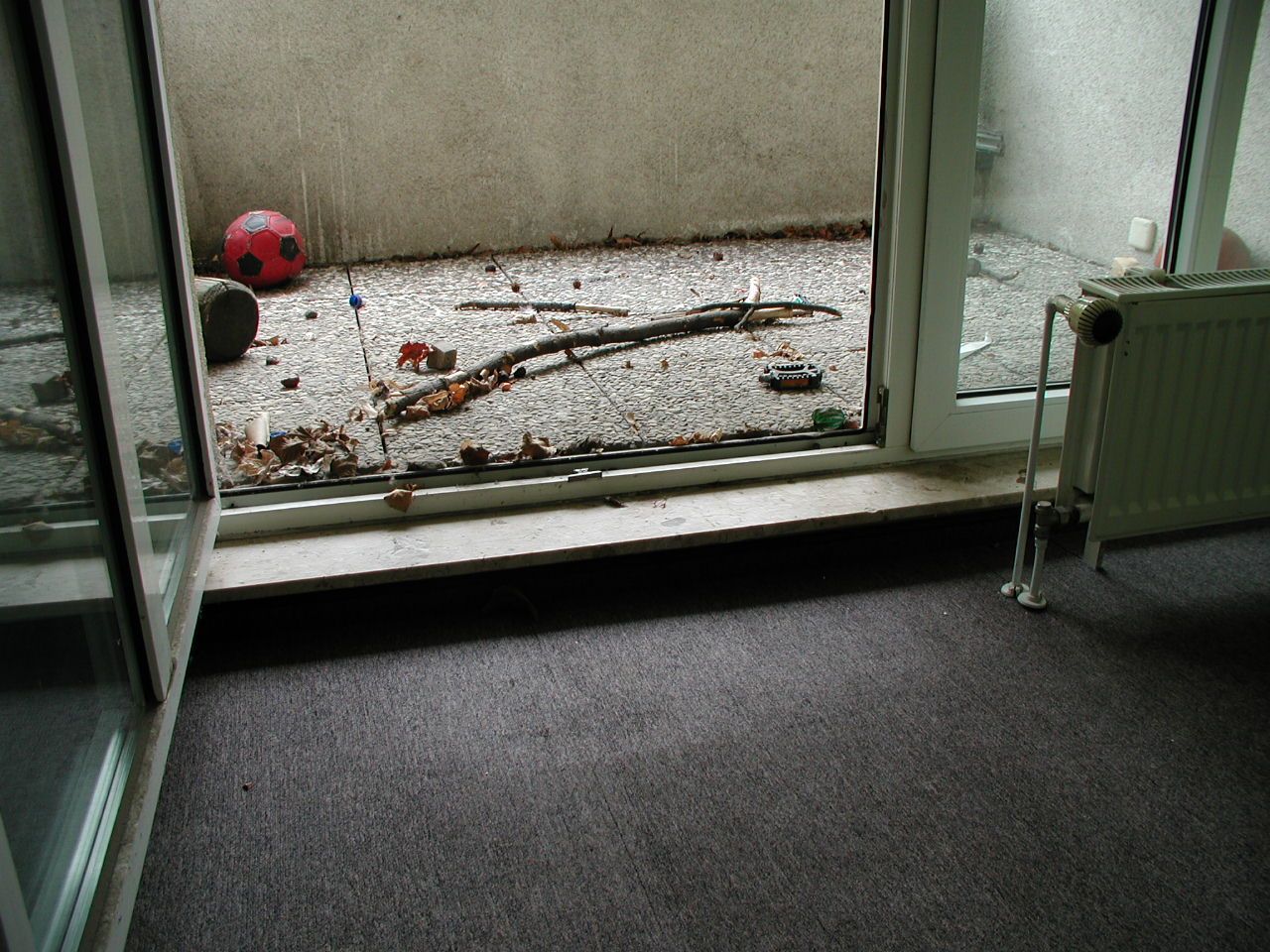

Aus irgendeinem Grund war diese Terrasse nicht dicht. Aufwändige Analysen haben es zu Tage gebracht : Es muß mit den Durchdringungen und dem Ablauf zu tun haben.... wie originell !
