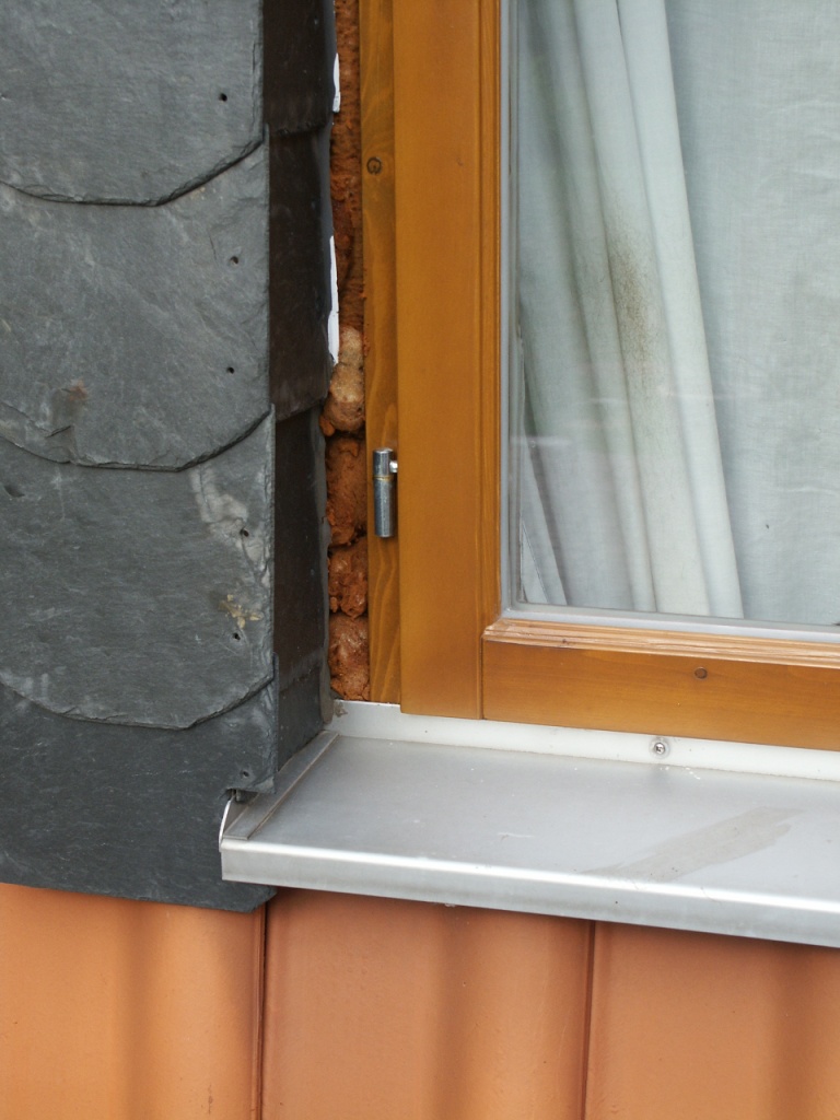

Is ja schon problematisch, wenn ein Montagebetrieb das Fenster größer fertigen lässt, als die Öffnung im Mauerwerk groß ist !!!
Hier bestand die "Lösung" des Monteurs darin, einfach mit der Flex die Öffnung passend zu schneiden  :-\
Richtig problematisch wurde die ganze Sache dann, als die Backsteine das Bohren der Löcher für die Verankerung der Fenster ca. 2 cm hinter der Steinaußenseite nicht so recht mitmachen wollte  ;D - Frecherweise platzten da doch die Steine ab und das Mauerwerksgefüge des Stichbogens löste sich in Wohlgefallen auf.
Wird alles ein bischen zugeschmiert und den Stichbogen wird das Fenster schon halten  ::)
Die fachgerechte Reparatur dürfte um Einiges teuerer sein, als das Fenster selbst !!!

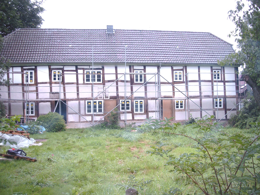

... gleicher Montagebetrieb ... Gummizollstock???
Das alte Fenster muß wohl "etwas" breiter gewesen sein  ;D - dumm gelaufen - kann doch mal passieren, oder ???  ;D

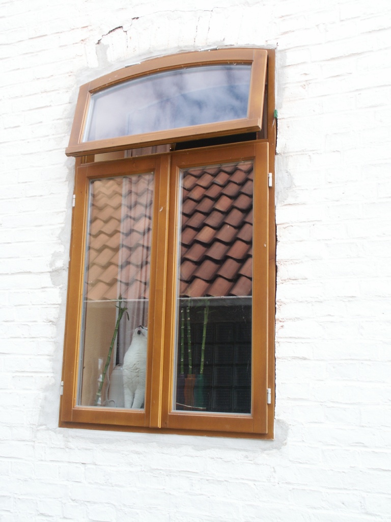

Manchmal liegt es nicht am Gummizollstock !! ---
Jedes Fenster einzeln messen - und nicht darauf vertrauen : " Es wird schon passen ! "
Hast und Ablenkung sind bei einem Aufmaß sehr schlechte Ratgeber.
Messen - schreiben - messen - kontrollieren !
Die Fenster auf dem beigefügten Foto sind alle unterschiedlich groß.
