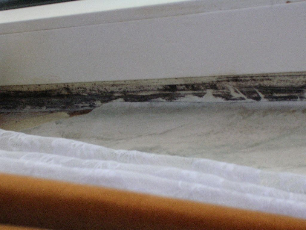

Nach dem wir durch einfache Berechnungen der Außenwandkonstruktionen die erreichbaren Innenwandtemperaturen ableiten konnten (die sich auch mit unseren Messergebnissen gedeckt haben), mußten wir leider feststellen, dass der Wärmedurchgang durch die Außenwand so hoch ist, das jegliche Behinderung des innenseitigen Wärmeübergangs zu einer Absenkung der Oberflächentemperatur führen würde, die dass Schimmelpilzkriterium eben nicht mehr erfüllt. Die Wärmeübergänge werden bereits durch Tapeten oder Vorhänge (und selbstverständlich erst Recht hinter jeder Art von Möbeln) behindert. Erwartungsgemäß fand sich dann auch hinter Tapeten, auf den Rückfronten von Schrankwänden, Betten oder Regalen sowie in Küchenschränken, Schimmel.
feh-schimmel-fensterleibung-02.jpg [125.4 KiB]
