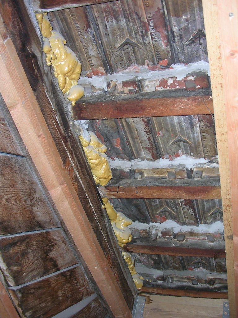

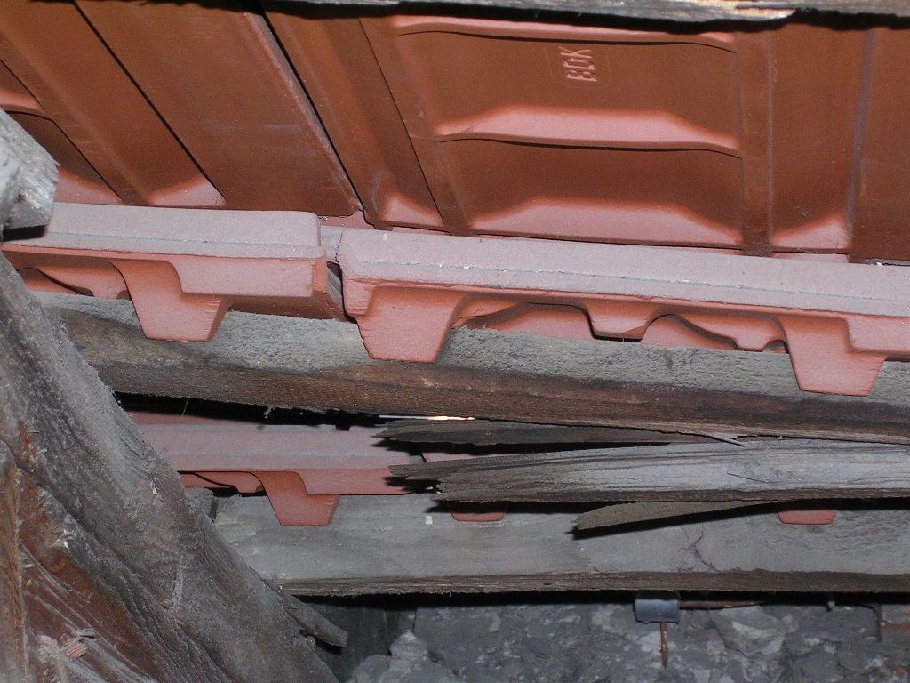

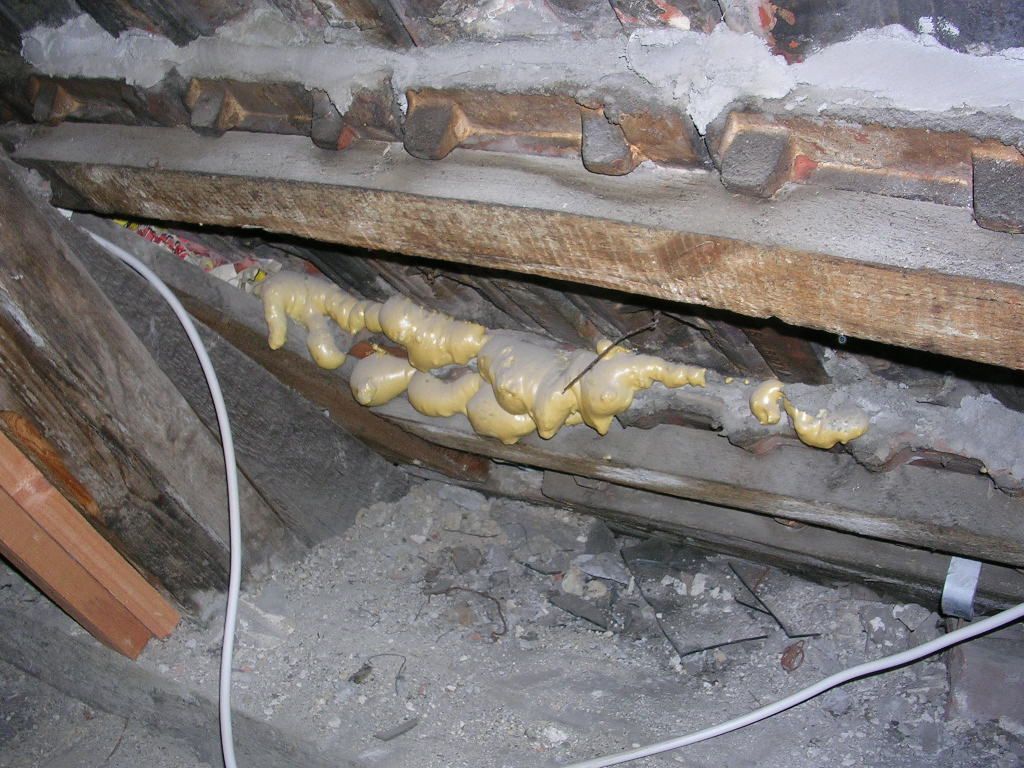

Diese Baustelle war offenkundig ein echtes Spezialistentreffen - nicht nur erstklassige Zimmerleute sondern auch noch hervorragende Dachdecker. Vor allem die modernen Abdichtungsmittel wurden sachgerecht eingesetzt. Etwas nachlässig fanden wir allerdings die Verwendung gebrochener Dachlatten aus Zweitverwendung, im Zusammenhang mit einer neuen Eindeckung. Aber konsequenter Weise hat man auch gleich auf die Konterlatte und die Unterspannung verzichtet. Ist eh alles neumodischer Quatsch.
