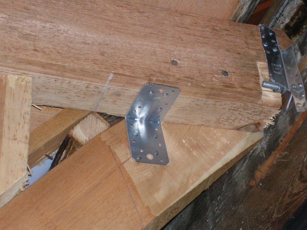

Schiften ist nicht jeder (zimmer-) manns Sache. Aber diese Ausführung will der Prüfingenieur einfach nicht abnehmen und verlangt Nachbersserungen. Spießer !

hier noch ein paar Impressionen von Anlaschungen, die ausdrücklich nicht der Aushöhung sondern der Verstärkung dienen sollen.

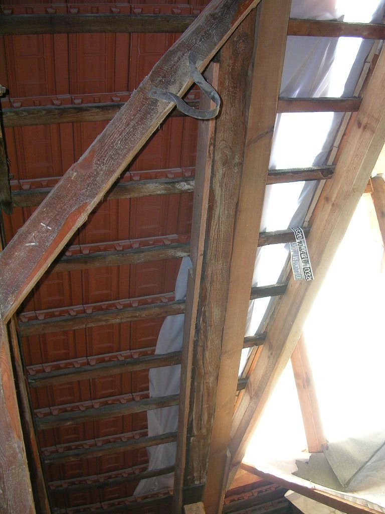

Aber das der Zimmerer doch was kann, zeigt sich an einem liebevollen, wenn gleich vollkommen sinnlosen Detail :

... wieso Sinnlos?
wahrscheinlich war der Maurer gerade Bier holen.......

na vor allem deshalb sinnlos, weil sich nach dem Abschwinden des Holzes einfach keine Kraftübertragung einstellen wollte - aber es sieht wenigstens Klasse aus !

... nen bischen Silikon
macht das schon.

Wenn man sich den Stahlträger auf dem letzten Bild anguckt weiß man auch nicht wirklich wie der ohne Unterstützung seiner eigentlichen Aufgabe nachkommen soll..... Man kann nur hoffen das da noch ein Feld ´dranhängt, das den stabilisiert....

besonders nett finde ich den Abstand zwischen Unterkante Pfette und dem Bolzen auf einem der ersten Bilder... das sind bestimmt 1,5 cm. wirklich pfiffig, erst den Träger zu bohren, um dann festzustellen das die Holzpfette nicht gerade ist. Also bei dem Dach ist mir offengestanden nichts mehr eingefallen, was man noch falsch machen könnte. Aber auch hier waren die Handwerker mal wieder sich selbst überlassen....
