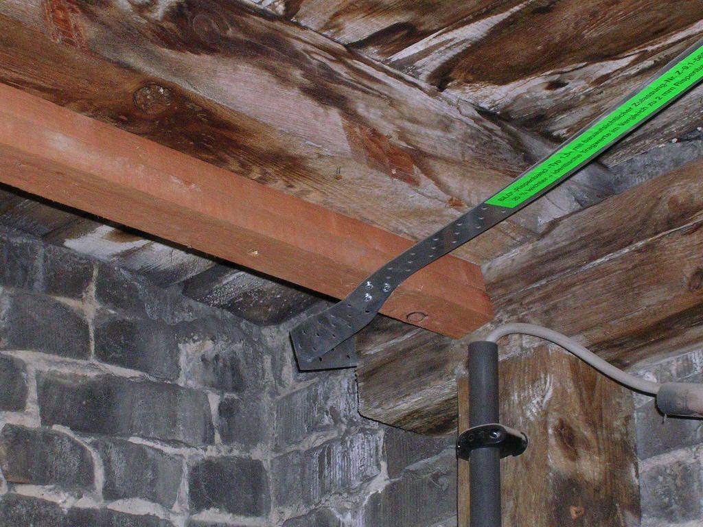

In Berlin wurde mal wieder ein Dachgeschoß ausgebaut. naja, es SOLLTE ausgebaut werden. Die Firma war auch SEHR günstig. Aber irgentwann hatte der Bauherr ein "ungutes Gefühl" - wir nennen das WINDCHILL Bauleitung. Das das Gefühl durchaus zutreffend war, belegen die nachfolgenden Bilder.
Kammnägel im Hirnholz, nicht gespannte Windrispenbänder, Befestigung der Windrispenbänder auf 2 übereinander geschraubte (natürlich mit zu kurzen Schrauben!) Dachlatten

Hätte sich vielleicht vorher 'nen Architekten holen sollen, der gute. dann wäre das dem Bauleiter (vielleicht) aufgefallen.
Gibt es schon jemanden für die Ersatzvornahme?  ;D ;D ;D

weiß ich nicht. Dort sind zeitweilig Leute herumgesprungen um sich den "Sanierungsaufwand" (eigentlich handelt es sich ja um Rück- und Neubau) anzusehen. Allerdings würde ich mir von denen nicht mal eine Pergola aufstellen lassen...
