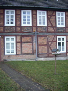

Hallo an alle,
hier ein schönes Beispiel für die Vermeidung von unnötigen Eingriffen in denkmalgeschützte Bausubstanz. 2 Bäder (im OG) und eine Küche im EG mussten an die Entwässerung angeschlossen werden. Das geht auch ohne Deckendurchbrüche, war allerdings auch nicht billig.
Der zuständige Denkmalpfleger war für eine Stellungnahme nicht zu erreichen.
Grüsse aus Meck-Pomm
Hans-Jürgen Geilert
Hans-Jürgen Geilert
- Elbstr.jpg (34.73 KiB) 45465 mal betrachtet

Hallo Hans-Jürgen,
ich kann das Foto leider nicht vergrößern und zuerst hätte ich auch auf innenliegende Terassen getippt, aber ist das da ein HT-Rohr an der Fassade?

Hallo Ralf,
ja, das ist ein HT Rohr, wie gesagt hängen 2 Bäder und eine Küche daran.
Die Durchbrüche im Fachwerk sind sauber mit Bauschaum verschlossen, ausgeführt von einer Fachfirma mit Meisterbrief.
An der rechten Geibelwand gibt es auch noch 2 Küchen, die so unkonventionell entwässert werden.
Das Gebäude bietet noch Einiges an Anschauungsunterricht, wie man 100.000 € sinnlos verpulvern kann.

.... na wenn das nicht mal inovativ ist.
Geht nich, gibt's nich, wa?
Re: Intelligente Lösung
Und dann noch HT-Rohr.
Konsequenter Weise hätten Sie wenigstens KG-Rohr nehmen müssen für den Aussenbereich.
Dafür hätte ich nichts bezahlt.

fst65 hat geschrieben:
Moin Frank,
... hah, jetzt sei mal nicht so pingelig!!
Wenn schon, denn schon ... und außerdem ist das bestimmt Südseite ...
der Thomas
Nu seid mal nicht so pingelig. Gegen den Willen eines Bauherren wird so etwas nicht gehen. Und der war bestimmt England-Fan, hat es dort gesehen und will sich nur an die örtlichen Usancen anpassen. Konsequenterweise häte ich aber die Warm- und Kaltwasserleitungen, wie dort üblich gleich mit draussen verlegt. Besser als dort sind sie nicht zugänglich. Und das ist doch von Vorteil, wenn sie mal einfrieren. Mal ehrlich: Wisst Ihr, was das immer für eine Ärger ist, eingefrorene Leitungen im Haus? Dann doch besser so. Bloss merkwürdig, dass man so von Idioten umgeben ist, die das immer noch anders machen!

Moin zusammen,
meines Wissens dürfen beide KG-Varianten (orange und grün) nur im Erdreich verrwendet werden - zwischen Haus und Kanalisation.
Bernd

Hallo Bernd,
so ist es, und natürlich auch unter der Sohle unter dem Gebäude, also immer im Erdboden verlegt.
Wolfgang

Beim historischen Vorbild dieser Konstruktion ist bloss ein Durchlass in der Wand und dann eine Tropfnase ausgebildet. Die mehr oder weniger saubere Flüssigkeit gelangte dann irgendwie in den strassenmittig angeorneten Rinnstein, oder auch nicht.
Es handelt sich also aus Sicht des Bauherrn wohl nicht um Pfusch, sondern um die Wiederaufnahme historischer Hausentwässerungstechnik, unterstützt durch moderne Baumaterialien.
Aus rein ästhetischen Gründen hätte man allerdings auch Gussrohre nehmen können, die sind auch stabiler gegen Angefahrenwerden. --> Mit Leuchtfarbe anmalen, damit man sie besser sieht.
KG-Rohr ist nicht UV-stabil und zersetzt sich am Licht mit der Zeit.

OJEH!Jens Paulsen hat geschrieben:...
