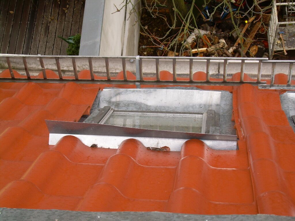

Ob das eine geeignete Dachdeckung für die Gaube ist ? Vielleicht gibt es sogar einen Zusammenhang mit dem Wasserschaden im Dachgeschoß ?
- (217.7 KiB) 280-mal heruntergeladen

Vermutlich hat den Ausführenden dann irgendwer darauf aufmerksam gemacht, dass das so nicht richtig sein könne, mit seinem "Flachdachziegel". Daraufhin hat sich der Ausführende mehr auf Klempnerarbeiten verlegt. Das hätte er besser sein lassen sollen....

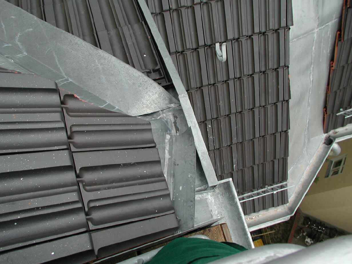

- (172.63 KiB) 230-mal heruntergeladen

ich war mir sicher, dass das nicht mehr steigerungsfähig ist. wie naiv....
- (165.86 KiB) 242-mal heruntergeladen

wenn man so was sieht bekommt man ein Phantasie davon, wie der Rest, also auch die kritischen Sachen gemacht wurden. Das setzte sich nahtlos auch in den Innenräumen fort. Wie sich später herausstellte, hat eine Maler-, Holz- und Bautenschutzfirma die GESAMTE Sanierungsleistung ausgeführt (Zimmererarbeiten, Dachdeckung, Dämmungsarbeiten, WDVS, Fußbodenaufbauten usw.).
